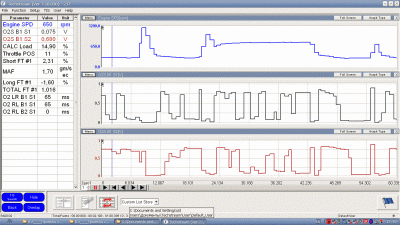

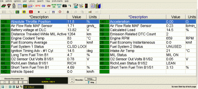

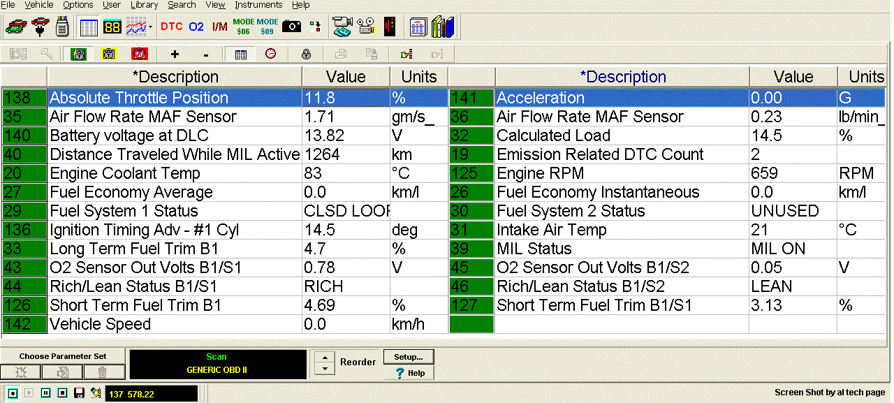

Строго говоря, без разницы в какой именно программе просматривать данные. Главное, чтобы набор параметров давал представление о сути происходящего ...
Например,
и
и/или
и/или
и/или
А вот когда только график одного параметра
http://alflash.com.ua/phpBB2/download/file.php?id=3157, из которого неясно что там с оборотами, с MAF, с временем открывания форсунок и пр., и известно только, что "Дефект - в режиме ожидания на светофоре, (режим Drive), на долю секунды снижаются обороты. Мотор не глохнет, только стрелка тахометра "падает" вниз...", то остается только гадать то ли это из-за негерметичности вакуумного усилителя тормозов, то ли из-за EVAP, то ли из-за PCV, то ли негерметичность впуска/выпуска ...

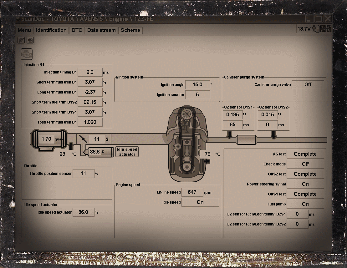

Изображение,Изображение
Marcinkevich писал(а):1. Средствами Techstream провести тест A/F Control. Но судя по тому что на фото присутствует другой интерфейс, вопрос снимается..

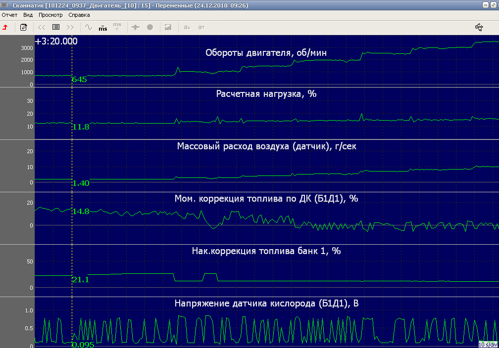

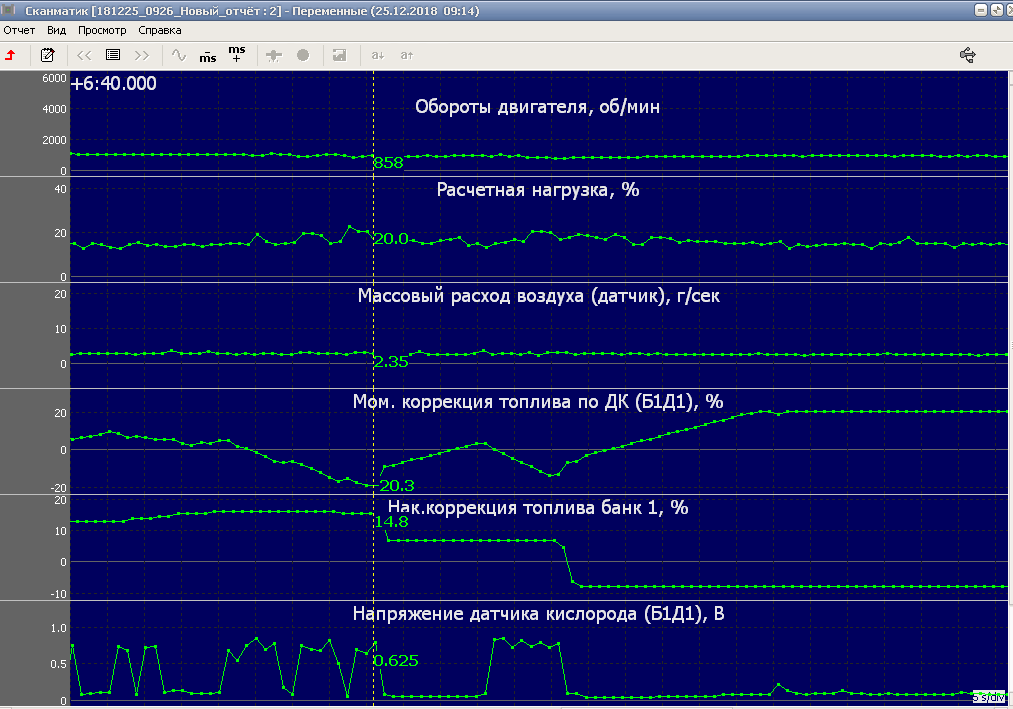

Продолжаю работу над этой Авенсис. Снятие логов сканера до проверки зазоров клапанов считаю преждевременным, а сейчас приступаю к дальнейшим проверкам. Сканер "Автоком" лучше "видит" эту "Тойоту", но у него есть большой недостаток - он не отображает несколько переменных одновременно. ПОэтому, использую простенький сканер "Сканматик", по протоколу OBD II.
Для проверки расходомера Владимир Петрович советует одновремено снять: обороты мотора, нагрузку, расход воздуха, SFT, LFT и желательно длительность впрыска. Но, длительность впрыска "Сканматик" не отображает, поэтому добавил ещё и лямбду.

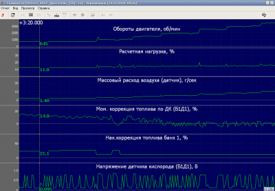

ЛОГ первичный 1.
По сканеру видно, что на ХХ SFT 14%, что говорит о попытках ЭСУД обогатить смесь. С повышением оборотов, SFT уменьшается, т. е. смесь становится более оптимальной. Можно подозревать подсос воздуха, или загрязненный расходомер. Напомню, что подсос воздуха я проверял дымогенератором, поэтому, скорее всего всё таки расходомер.

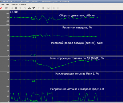

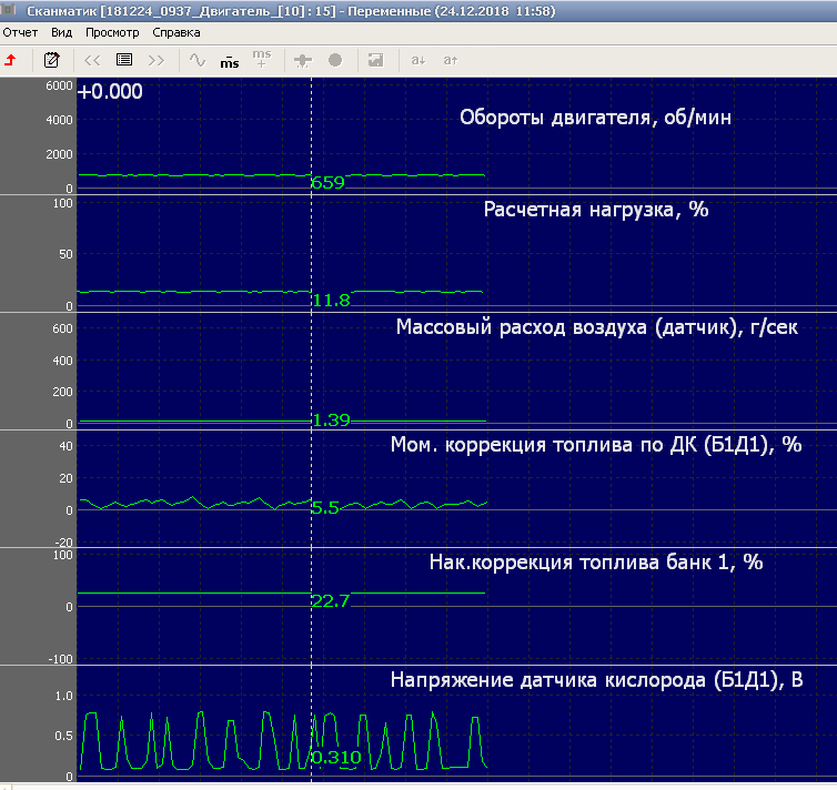

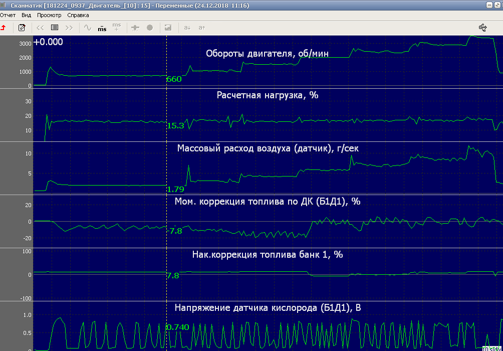

Для увеличения напряжения расходомера, (в проверочных целях), можно уменьшить входное сечение патрубка расходомера шайбой определенного размера, (например, вырезанной из картона). Посмотрим на
лог сканера с такой шайбой - диафрагмой. Видно, что расходомер выдает большее напряжение, (1,8 г/сек против 1,4 без шайбы) и, что на 2000 RPM SFT становиться близкой к нулю. И, хотя подозрение про подсос воздуха остается, решаю все таки помыть расходомер.
Саша-Ирпень писал(а):Для увеличения напряжения расходомера, (в проверочных целях), можно уменьшить входное сечение патрубка расходомера шайбой определенного размера, (например, вырезанной из картона). Посмотрим на лог сканера с такой шайбой - диафрагмой. Видно, что расходомер выдает большее напряжение, (1,8 г/сек против 1,4 без шайбы) и, что на 2000 RPM SFT становиться близкой к нулю. И, хотя подозрение про подсос воздуха остается, решаю все таки помыть расходомер.
Скрин
подтверждают версию "подсос воздуха мимо кассы": SFT при увеличении RPM уменьшается, т.е. % воздуха через "дыру" уменьшается относительно общего потока воздуха поступающего в цилиндры. А это соответствует и этой версии из
Косвенно это подтверждается и этими данными при "диафрагмировании" (увеличении скорости прохождения воздуха через MAF)
Хотя вмешательство LFT сделало это явление менее заметным.
Поэтому версия неисправности MAF'a менее вероятна ...
1/2 Off.

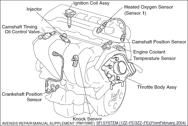

Выыполнялся ли CSS-анализ и, если да, то его результаты?
Сделать CSS очень хотелось. (Хотя бы даже для локализации дефекта - виноват ли это один цилиндр, или причина общая для всех). Для этого долго искал разъём ДПКВ. По базе данных Autodata он справа, в передней части мотора. Но, сверху его не увидел, а снизу защита...

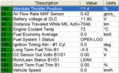

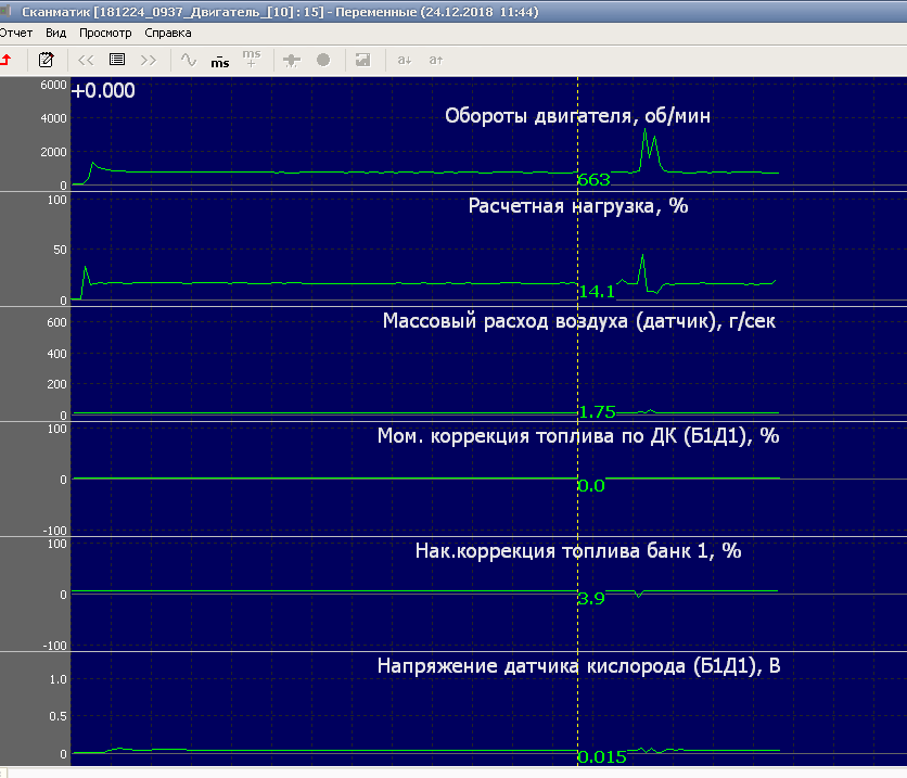

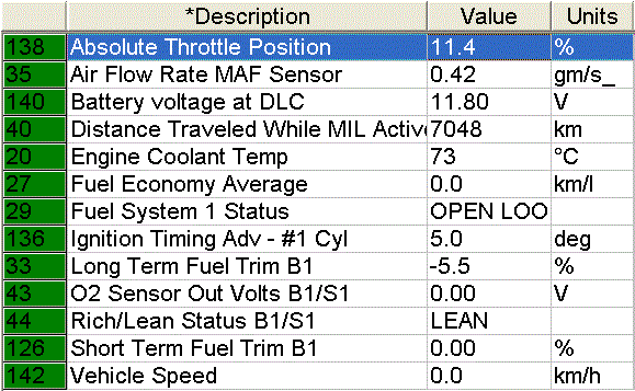

Продолжаю: Очиска расходомера только запутала общую картину. После первого запуска мотора, сначала очень порадовало напряжение расходомера на ХХ - ок 1,8 г/сек без нагрузки и ок 2 г/сек на стоячем авто, при переводе АКПП в режим DRIVE. Мотор теперь заработал ровно и легко. НО!!! Тут же бросилось в глаза, что показания лямбды, (и коррекции SFT), в нуле!
После повторных запусков расходомер опять "лег", (ок 1,4 г/сек), лямбда "ожила", а дефект, (кратковременный првальчик оборотов), многократно усилился и участился. Если раньше его нужно было долго "поджидать", и появлялся он, чаще всего, только на DRIVE, то сейчас он "зачастил" и уже на всех режимах. Т. е. промывка расходомера, только сильно ухудшила работу мотора.
Саша-Ирпень писал(а): Но, сверху его не увидел, а снизу защита...
Иии? У Вас нет ключей и отверток?
Саша-Ирпень писал(а):После повторных запусков расходомер опять "лег", (ок 1,4 г/сек), лямбда "ожила", а дефект, (кратковременный првальчик оборотов), многократно усилился и участился. Если раньше его нужно было долго "поджидать", и появлялся он, чаще всего, только на DRIVE, то сейчас он "зачастил" и уже на всех режимах. Т. е. промывка расходомера, только сильно ухудшила работу мотора.
Не факт.
После профилактики MAF суммарная FT при ХХ снизилась с +35.9% до +28.2% и возможно, это просто "обострило восприятие" другой/фактической проблемы и/или ECM ещё не успел расчехлится на "обновление" MAF'a.
Как изменились его показания при KOEO?
Очищались ли элементы измерительного моста MAF'a (на фото в правом углу)
Изображение ?
+ подъёмник или яма...
Хотя можно было подключиться и со стороны БУ ))

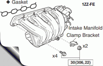

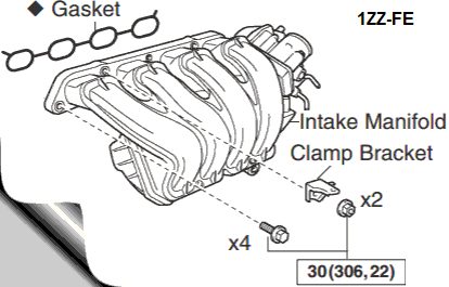

P.S. Вечером обещали привезти новую прокладку.
Саша-Ирпень писал(а):... P.S. Вечером обещали привезти новую прокладку.
Эту
