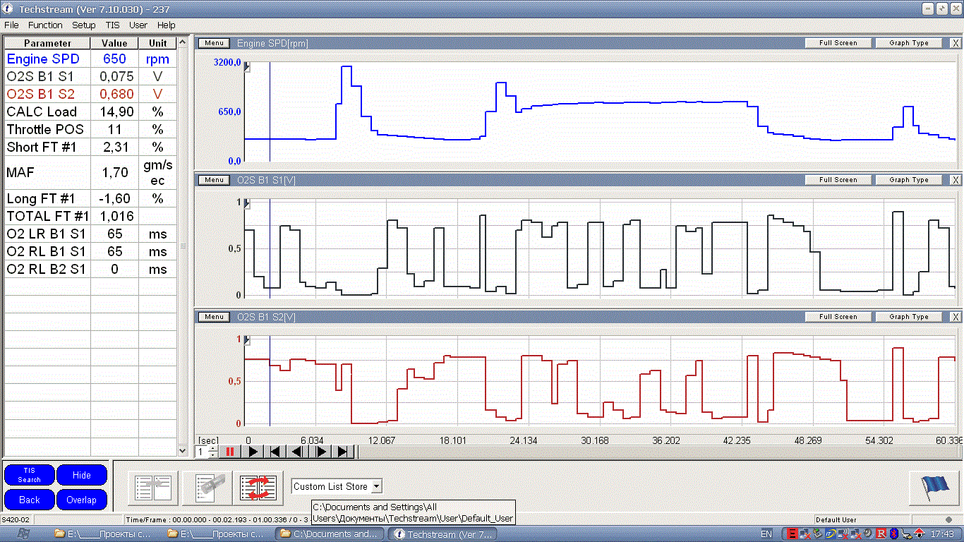

END писал(а):Владимир Петрович наверно поэтому и молчит в теме, потому что ему не комильфо разглядывать наши картинки , ему нужны исходные данные с TS,которые можно анализировать .
Строго говоря, без разницы в какой именно программе просматривать данные. Главное, чтобы набор параметров давал представление о сути происходящего ...
Например,
и
и/или
и/или
и/или
А вот когда только график одного параметра
http://alflash.com.ua/phpBB2/download/file.php?id=3157, из которого неясно что там с оборотами, с MAF, с временем открывания форсунок и пр., и известно только, что "Дефект - в режиме ожидания на светофоре, (режим Drive), на долю секунды снижаются обороты. Мотор не глохнет, только стрелка тахометра "падает" вниз...", то остается только гадать то ли это из-за негерметичности вакуумного усилителя тормозов, то ли из-за EVAP, то ли из-за PCV, то ли негерметичность впуска/выпуска ...
Впрочем, это относится и к этой осциллограмме
http://alflash.com.ua/phpBB2/download/file.php?id=3158
Жаль, что "пустующие каналы не подключены, например, к MAF, к управляющему проводу одной форсунки или токовому датчику на проводе питания форсунок...
Да и MAF можно было проверить и по его напряжению при KOEO, и при WOT, и по динамике изменений SFT при различных RPM? при Stall Test*, да и просто осмотром его чувствительного элемента (описание, ссылки, фото и видео см. в "Mass Air Flow Sensors" http://alflash.com.ua/nz.htm и в "Проверка датчика детонации и ДМРВ (MAF Sensor)" http://alflash.com.ua/phpBB2/viewtopic.php?f=8&t=996).

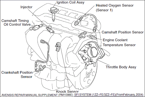

p.s. 1/2 Off to Camshaft Timing Oil Control Valve.

Marcinkevich писал(а):1. Средствами Techstream провести тест A/F Control. Но судя по тому что на фото присутствует другой интерфейс, вопрос снимается..
Тоже не лишним будет

Выыполнялся ли CSS-анализ и, если да, то его результаты?
Сделать CSS очень хотелось. (Хотя бы даже для локализации дефекта - виноват ли это один цилиндр, или причина общая для всех). Для этого долго искал разъём ДПКВ. По базе данных Autodata он справа, в передней части мотора. Но, сверху его не увидел, а снизу защита...

Саша-Ирпень писал(а): Но, сверху его не увидел, а снизу защита...
Иии? У Вас нет ключей и отверток?
+ подъёмник или яма...
Хотя можно было подключиться и со стороны БУ ))
