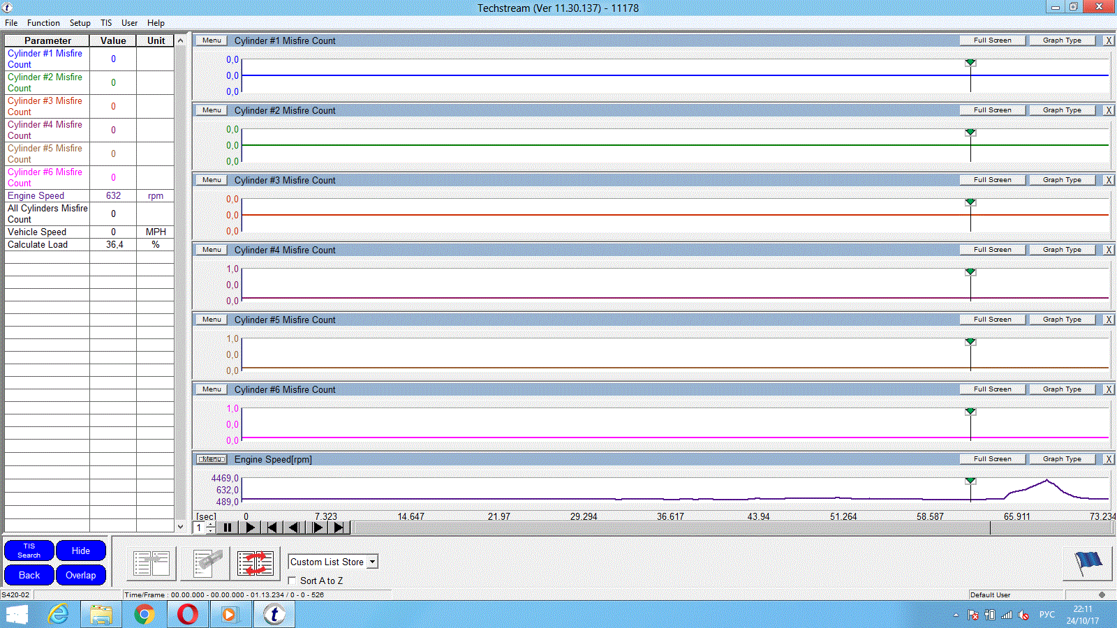

При пробной поездке в режиме CHECK MODE неисправности не появились. Правда ездил не по асфальтированной дороге, поэтому все условия пробной поездки не были выполнены. В обычном режиме с записью логов получилось, что пропуски в четырех цилиндрах. Что же дальше, пробовать переставлять местами катушки зажигания?

Если я правильно понял (все же пока учусь) результат CHECK MODE это коды неисправностей, но при поездке мной в этом режиме CHECK не загорелся, возможно потому, что не выполнил условия:
"Частота вращения коленчатого вала двигателя Продолжительность
Холостой ход *********************************** 3 минуты 30 секунд или больше
1000 ****************************************** 3 минуты или больше
2000 ******************************************* 1 минуты 30 секунд или больше
3000 ******************************************* 1 минута или больше".

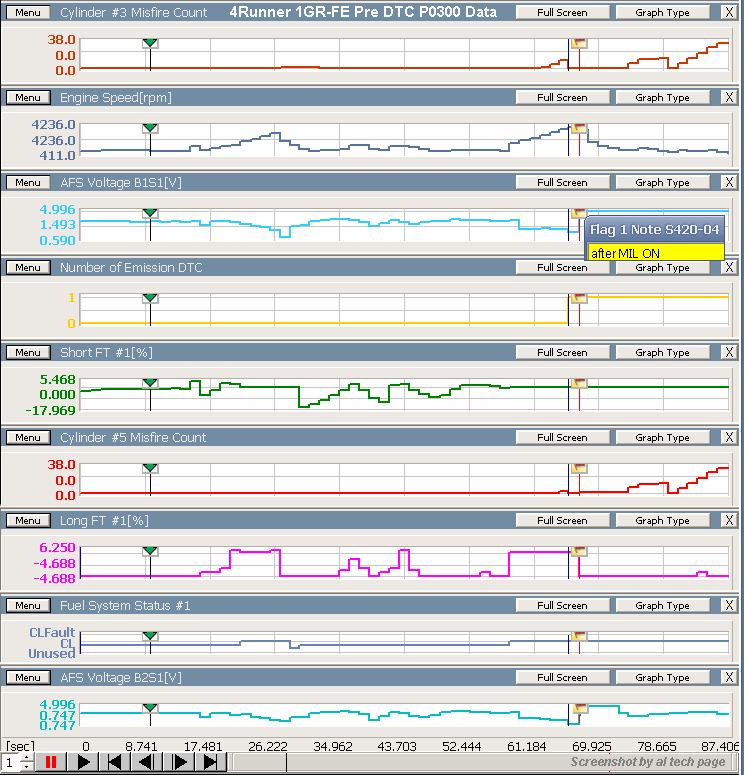

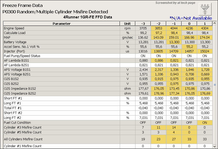

Что-то странное с AFR Voltage B1S1 в FFD.
Re: Toyota 4Runner 1GR-FE P0300
Wladimir10 писал(а):Что-то странное с AFR Voltage B1S1 в FFD.
AFR Voltage B2S1 не лучше
4Runner 1GR-FE Data of DTC P0300 FFD
Да, любопытные данные
4Runner 1GR-FE pre DTC P0300 Data

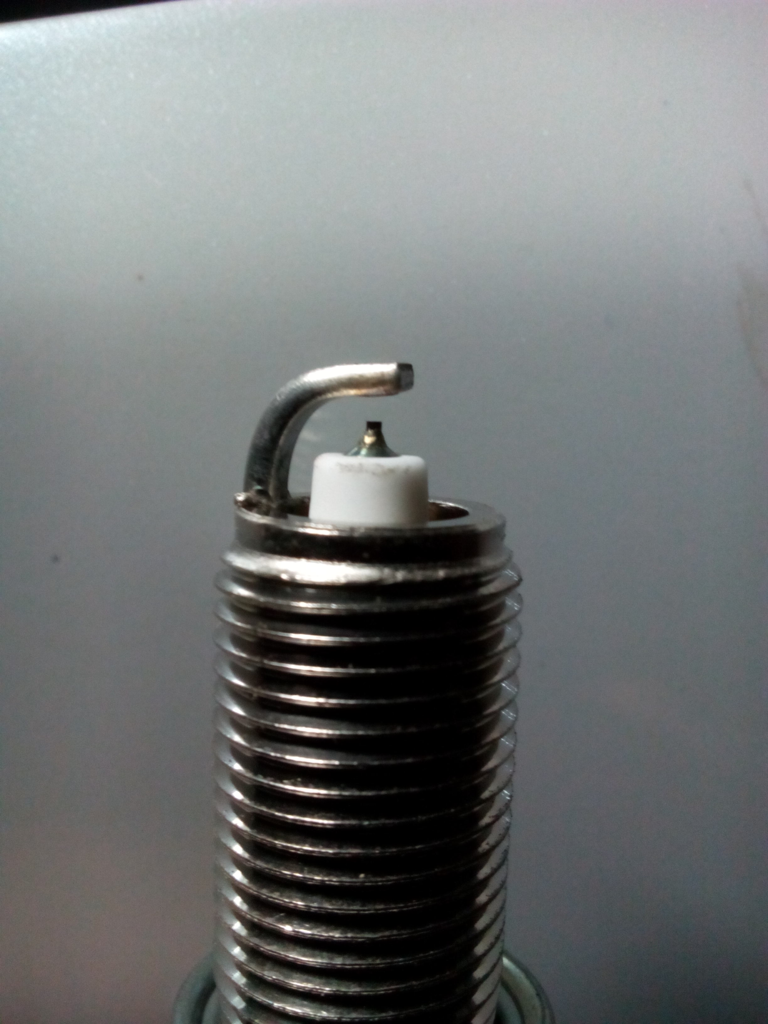

Marcinkevich писал(а):Рынок завален контрафактными Denso...
Наивно было надеяться, что у нас попадутся оригинальные. В общем из шести свечей у трех боковые электроды оказались не перпендикулярно оси свечи и выпуклость (типа железной точки) с внутренней стороны бокового электрода не напротив центрального электрода.
После замены появились пропуски в четвертом цилиндре, причем при перегазовке на месте. Поставил в четвертый цилиндр старую свечу, при установке которой в цилиндре отсутствовали пропуски. Таким сочетанием старых и новых свечей добились отсутствие пропусков.
