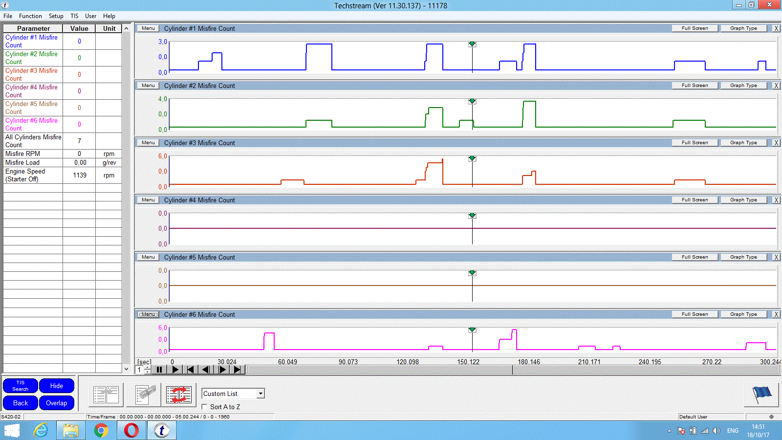

Чтобы еще что-то сделать сегодня снял логи ускорения с минимальным набором параметров. Получается, что пропуски происходят во время переключения передач. Еще, поскольку в 3-м цилиндре всегда фиксируются пропуски, а в 4-м их нет попробовал поменять местами катушки. Ничего не изменилось.

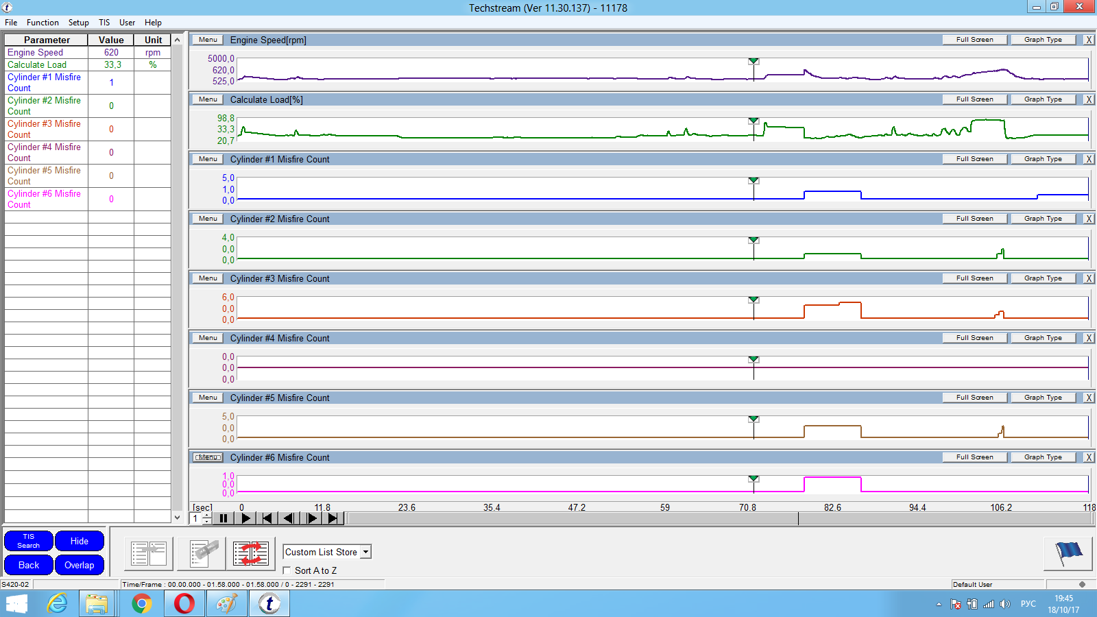

Замер давления показал, что при резкой перегазовке давление вроде не падает. Как бы стрелка начинает дрожать. Если падает, то очень незначительно. А вот при при отпускании педали "газа", возрастает на 0.2кгс/см2. Но в четвертом нет пропусков.

Похоже лапухнулся на первом этапе. Теперь поменял местами 4-ю и 3-ю свечи, пропуски из 3-го перешли в четвертый.
Завтра привезут новые свечи.
