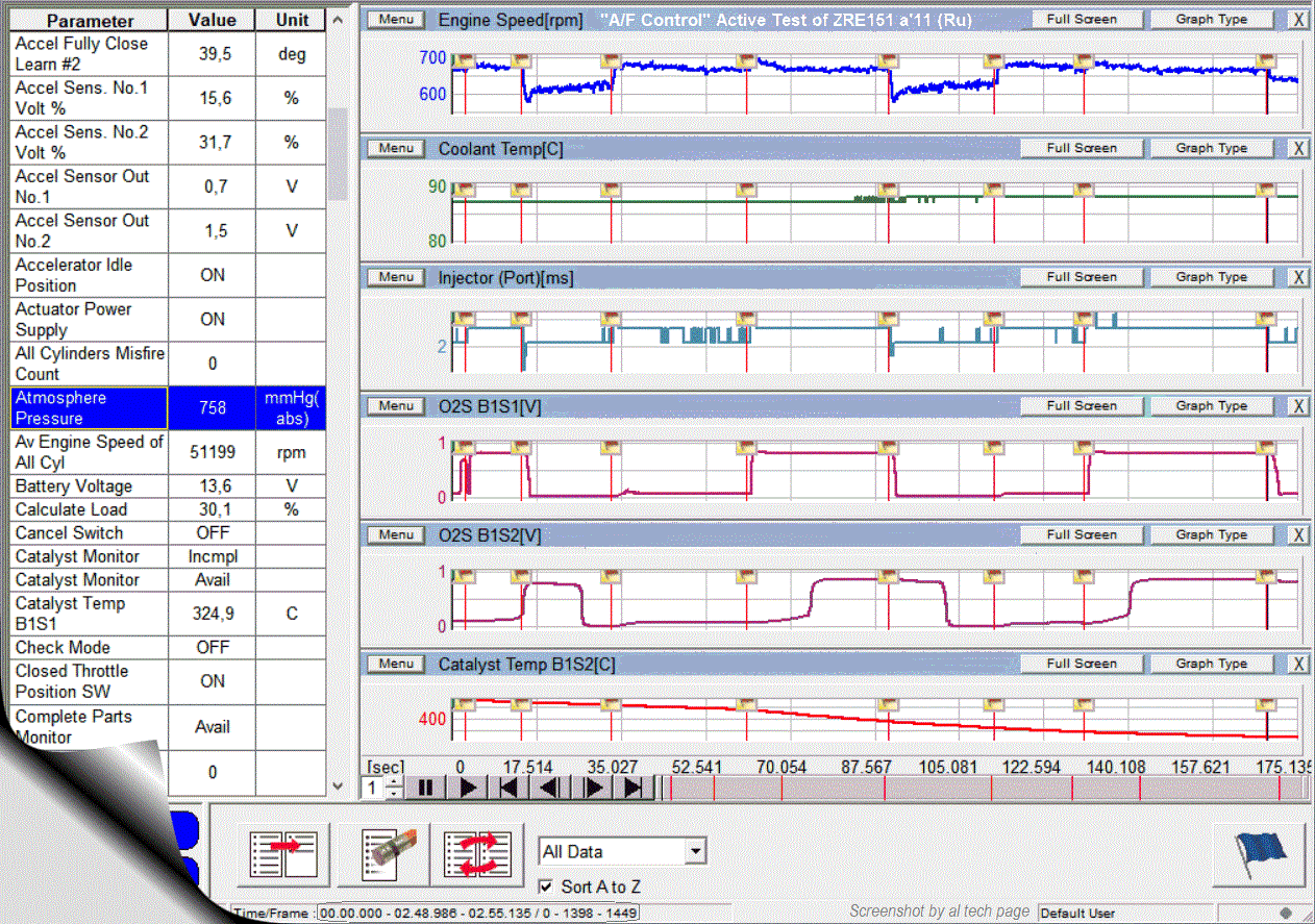

TSB EG-0113T-0914 писал(а):Выполнить диагностику в режиме ACTIVE TEST (активной диагностики):
1. Запустить двигатель и дать ему поработать на холостом ходу.
2. Убедиться в следующем:
  • - Температура охлаждающей жидкости не ниже 75 °С. - Педаль акселератора полностью отпущена
3. Значения в таблице данных диагностического прибора:
  • - Флаг при каждой ручной смене состава топливно-воздушной смеси. - При первой смене состава топливно-воздушной смеси для параметра «Fuel system#1» (топливная система № 1) отображается значение «OL» (разомкнутый контур). - Значения параметров «Short Fuel Trim» (краткосрочная коррекция подачи топлива) и «Long Fuel Trim» (длительная коррекция подачи топлива) не изменяются
.4. Приступить к записи контролируемых параметров и выполнить следующие действия:
  • a. Нажать на кнопку «-12.5%» (или «-25%» на некоторых моделях) и подождать не менее 15 секунд.
    b. Нажать на кнопку «0%» и подождать не менее 10 секунд.
    c. Нажать на кнопку «12.5%» (или «25%» на некоторых моделях) и подождать не менее 20 секунд.
    d. Нажать на кнопку «0%» и подождать не менее 10 секунд. e. Нажать на кнопку «-12.5%» и подождать не менее 15 секунд
5. По окончании завершить запись и сохранить контролируемые параметры. ...

При активном тесте "A/F Control" и/или при "Injection volume for A/F sensor" в перечень обязательно включаются (при любом раскладе) такие параметры:
  • - Engine Speed
    - MAF
    - параметры всех кислородных датчиков
    - CALC LOAD
Примечание. Тест обязательно проводится при shift lever is at N or P position, the A/C switch is OFF and all accessory switches are OFF.
При проверке Stall Test - естественно, в положении D.
Перед началом теста (ов) Select: "Function" then "Snapshot Configure"
  • a. Set "Trigger type" to "Manual"
    b. Set "Duration" to "3 min"
    c. Set "Trigger Point" to "Begin"
Категорически НЕ рекомендую при проведении тестов использовать графический режим отображения данных.
Отдельно рекомендую выполнить и проверку "Check Mode"[/B] (это позволит несколько ускорить обнаружение неисправностей).

Следует учитывать, что у катов Oxygen Storage Catalytic ощутимо другие критерии неисправности и для них особенно значимы ещё и результаты активного теста "A/F Control":
Catalyst Monitoring Test Results

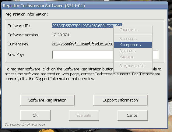

Всем рекомендую обновиться до Techstream_Setup_V11.30.137.
Она стала очень быстро работать,скорость загрузки - в разы быстрее.
Ключи остались прежними!!!
END писал(а):Всем рекомендую обновиться до Techstream_Setup_V11.30.137.з

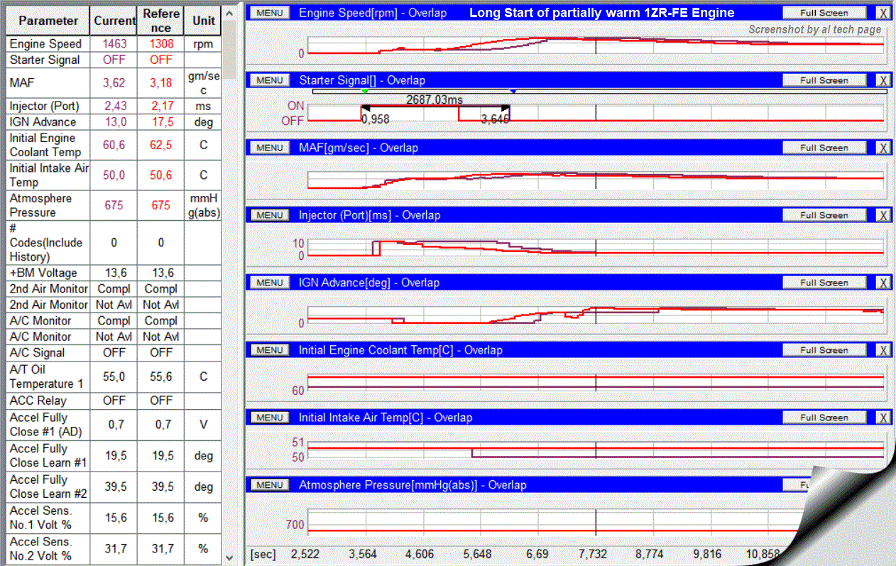

А можете на одной и тойже машине сравнить скорость обмена данными
а) с предыдущими версиями TS,
б) разных ваших интерфейсов
Увы - старый мангуст продан,старые версии TS не коплю, тестирую новые
Ок, а покажите bit rate при "All Data" можете?
All Data.
TSE Vitz 2014.rar
(22.13 КБ) 1907 скачиваний
