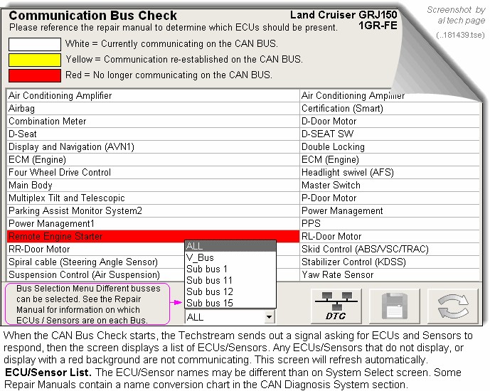

Процедурой CAN BUS CHECK проверяется исправность и правильность функционирования линий внутрисетевого обмена данными и показывает информацию о датчиках и БУ, которые надлежащим образом подключены к системе передачи данных CAN Bus.
Communication Bus Check Results
При проведении семинара "Круглый стол" (viewtopic.php?f=22&t=614) уделим особое внимание "теории, практике и особенностям" пользования диагностической программы "Toyota TEchstream" ;)
БУ которые могут быть представлены в конкретном авто показываются в меню System Select:
Те, что отсутствуют или НЕ откликаются на запросы - помечаются значком *

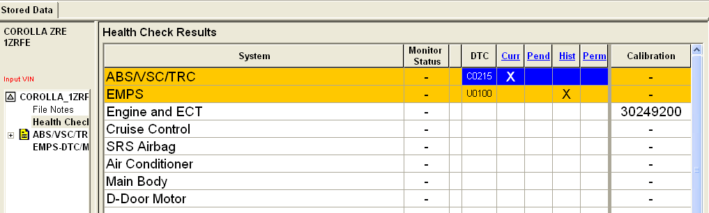

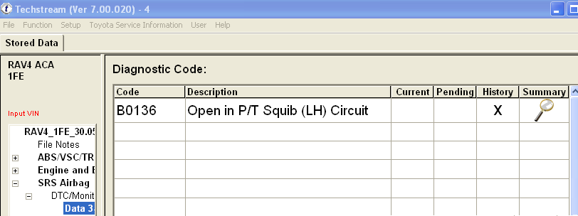

Спасибо, очень оперативно. Начинаю прозревать потихоньку.У меня на скрине VIN отсутствует. Нужно ручками вводить?
Re: Toyota Techstream (TS)
Запись VIN-code в БУ начали требовать сравнительно недавно и не все регионы.
Поэтому авт. считывание возможно далеко не на всех моделях и г.в.
Но в принципе стоит вводить его даже вручную. Иногда это может оказаться весьма полезным...
Но похоже, что не в этом случае, так как 'этот код неисправности (B0136) со статусом "History" :)
Кстати, пора юзать Version 7.10.030 Software ;)

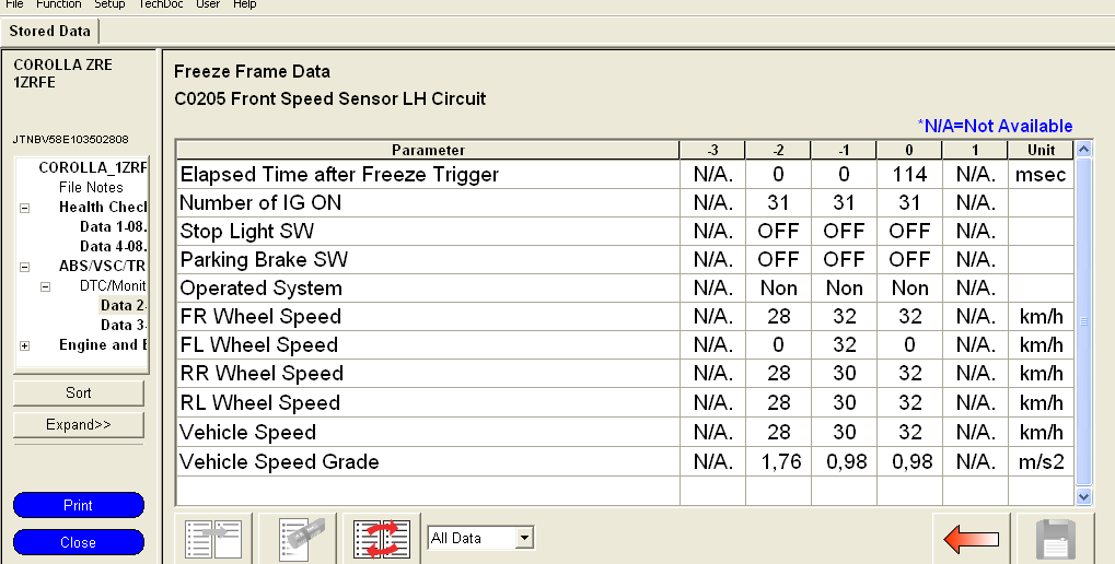

Просветите плиз по правым колонкам -3 -2 -1
Re: Toyota Techstream (TS) Freeze Frame Data
qyrec писал(а):Просветите плиз по правым колонкам -3 -2 -1
В современных авто ("CAN OBD II") предусмотрена возможность записи до 5 "замороженных кадров" (Freeze Frame Data).
Т.е. кроме того набора значений, который записывается на момент фиксации кода неисправности (включения индикатора MIL), в памяти БУ сохраняются еще три, состояния до этого и один столбик после, в которых содержатся значения параметров:
И прога Techstream, естественно знает об этом.
Другие "штрихи" обсудим на КС в темах третьего дня ;-)
Кстати, какая скорость обмена данными между блоком АВС и диагностическим сканером?
И если не затруднит, сообщите данные авто (VIN-code и Model).
Надеюсь, что сохраняете логи и помните мой вебинар с описанием проверки MRE датчиков Toyota, фрагмент в http://alflash.com.ua/mre.htm ).
FF для кода C1236?

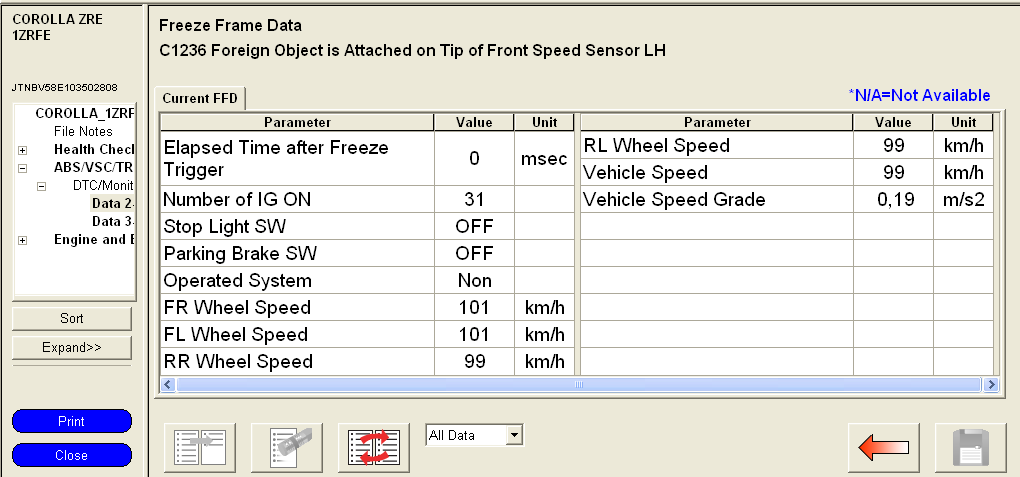

Вот FF для кода C1236.
По скорости обмена , не заморачивался. Я еще не на том уровне что бы смотреть это.

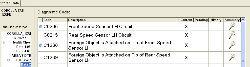

А что было с датчиками?
somebody
Сообщения: 141
Откуда: Макеевка
Сообщение somebody »
После удара передним левым колесом об бордюр, и в тот же день меняли пыльники приводов с левой стороны. Авто было у тех же мастеров, со слов владельца проверили все
все везде присутствует, ничто не мешает.
Но сегодня с утра имеем ошибку С 0215. По заднему датчику :shock:
Сигнал с которого напрочь отсутствует.

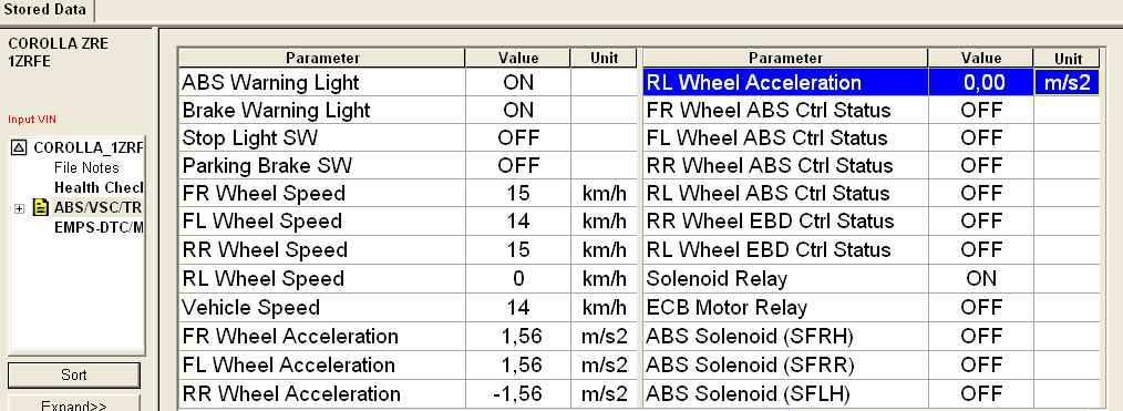

Скриншоты.
