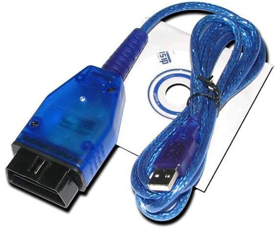

Здравствуйте!
Вчера столкнулся с тем, что подключенный к машине (viewtopic.php?f=18&t=794) и не подключенный к ноуту USB K-Line адаптер* заблокировал запуск двигателя. Снял видео этого "процесса" и добавил к нему аннотации. Поведение похоже на вынутый предохранитель EFI. Самое интересное, что после таких подключений были сброшены LFT.
Что это "хак", "глюк" машины, неисправность адаптера? Хотя после подключения USB к ноуту адаптер и машина начинают работать нормально.

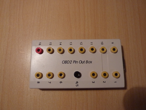

Off. Breakout Box (естественно самодельный) - полезный/необходимый девайс
->Изображение(http://alflash.com.ua/Photo/8941.jpg)
Но иногда (как и в данном случае) достаточно таких "иголок", вставляемых в "затылок" разъема (без "прокалывания" изоляции проводов):

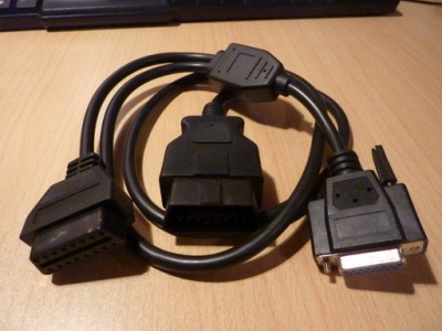

Здравствуйте! Наконец-то получил "девайс". Хотел же сначала заказать разветвитель, штекер и собрать кабель с контактной площадкой. Потом возникли проблемы с магазином, переписка, возврат денег, волокита короче... Пришлось поискать еще варианты. Нашел вот такой прибамбас за 2000 руб. Дороговато, но прикинул, что за один разъем в среднем просят 500 рублей, решил взять:
Breakout Box SAE J1962/ISO 15031
OBD-II разветвитель
OBD-II разветвитель
Все контакты разведены, коробка разборная, всё собрано добротно. Кабель имеет коннектор к собственному Breakout Box и один разъем для сканера. В общем я доволен :)
Теперь вопрос - для выяснения причины такого поведения нужно померят напряжение при разных способах подключения китайского адаптера на контакте 7 (K-Line) ? Или еще заодно проверить другие контакты?

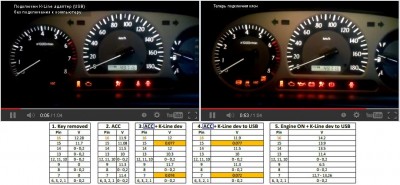

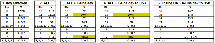

Сделал 5 замеров, описание замеров и таблица результатов:
1. На стоянке не вставляя ключ, замеряю напряжение.
2. Включаю зажигание, замеряю.
3. Подключаю K-Line адаптер, включаю зажигание, замеряю. Часть ламп приборки не зажглась.
4. Подключаю адаптер к USB ноута, включаю зажигание, замеряю. Все лампы загорелись.
5. Завожу двигатель с подключённым K-Line адаптером. Замеряю.
https://docs.google.com/file/d/0B6xJ7RezGOgOcmRiR1gyNWs5V2M/edit?usp=sharing
Я не увидел, какой либо разницы между подключением с USB и без.
Напряжение 0 - 0,2V означает, что напряжение ступенчато растет от 0В до 200 мВ, далее сбрасывается в 0В и так циклично (чем ближе к 1 пину, тем быстрее нарастание).
Память компа опять сбросилась.
Вообще после этих замеров заинтересовался назначением всех пинов на моей машине. Я думал там задействованы только для K-Line, питания и диагностики. А оказывается под напряжением все контакты. Особенно не ясно и интересно поведение с нарастанием напряжения до 0,2В и сбросом.
Может у Вас есть что на эту тему почитать про RHD машины? :)
1. Евгений, не сочтите меня занудой, но в табличках No. 3 и 4 указано, что "Acc +". Плиз, уточните при каком положении замка зажигания они сделаны (при только "Acc." или при "Ign. (ON)"?
2. Уверен, что НЕвключение индикаторов
  • - SLIP Indicator Light
    - TRC OFF
    - Discharge Warning Light
    - Low Engine Pressure Warning Light
    - Brake System Warning Light
имеет туже причину, что и незаведение.
Мини описание KWP2000, например, в http://www.technogen.net/protokol-iso-9 ... p2000.html
"напряжение ступенчато растет от 0В до 200 мВ" возможно вызвано изменением скважности сигналов (импульсов) на этих контактах. При случае проверьте осциллографом.
Надесь, что "найду" схему диагн. разъема вашего Крауна.

alflash писал(а):1. Евгений, не сочтите меня занудой, но в табличках No. 3 и 4 указано, что "Acc +". Плиз, уточните при каком положении замка зажигания они сделаны (при только "Acc." или при "Ign. (ON)"?
Ign ON (вкл зажигание). Конечно ерунду в таблице написал )
alflash писал(а):имеет туже причину, что и незаведение.
Я в пункте 3 упомянул не включение индикаторов просто чтобы сказать - эффект повторяется :)
alflash писал(а):Мини описание KWP2000, например, в ...
На подобных страничках описана "классика" K-Line. У меня же на всех пинах присутствует напряжение. На некоторых меняется в зависимости от ситуации. Конечно, интересно узнать для чего они и что это за сигналы 0-0,2В. Я только знаю, что у тойоты, по крайней мере RHD тех годов, 9 пин это тахометр.
"Молчание ягнят"
Ок. Ссылка на K-,L-Line только "для справки" о "поведении" L-Line :) .
А уточнение перечня индикаторов, которые перестают включаться - чтобы подчеркнуть "ширину" (отрицательного) влияния адаптера, который не получает питание от USB...
evgen25rus писал(а):
alflash писал(а):"напряжение ступенчато растет от 0В до 200 мВ" возможно вызвано изменением скважности сигналов (импульсов) на этих контактах. При случае проверьте осциллографом.
Повторюсь о том, что (сразу) после включения зажигания происходит обмен данными между некотороми блоками управления различными электронными системами. Часть "проводов", по которым происходит этот "разговор", наверняка выведена на диагностический разъем. И поэтому, поскольку вольтмер показывает действующее значение напряжение, то при проверке импульсного 12-вольтного напряжения большой скважности он показывает "малое напряжение". Убедится в этом можно с помощью осциллоскопа.
"Феномен" контакта No.9 рассмотрен в теме viewtopic.php?f=18&t=383&p=3099#p3099 ;)

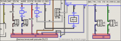

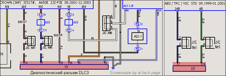

alflash писал(а):Надесь, что "найду" схему диагн. разъема вашего Крауна.
Благодаря http://motordata.ru/ru пока известно, что
Фото диагностического разъёма?

alflash писал(а):Благодаря http://motordata.ru/ru пока известно, что ...
Спасибо! Судя по фото так оно и есть:
alflash писал(а):Фото диагностического разъёма?
Нужно было мне сразу самому глянуть на контакты, что-то не догадался :) Тогда бы и вопросов не было про "странные" 0,2В.
