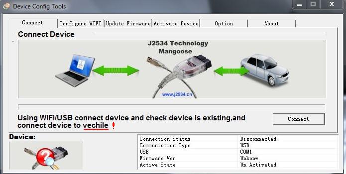

Re: Toyota Techstream (TS)
Доброго, у меня тоже не все хорошо с версией 7.30.Не видит она мой китай. Пришлось востановить систему на старую дату.
А какими словами ругалась версия 7.30.000 на ваш девайс? Скрин сохранили, типа таких сообщений:
Или она просто не видела именно ваш, но была готова работать с другими?
Парни, кто-то пробовал использовать процедуру апдейта, вроде штатную для клонов
Х-Hоrsе company product ?
"От добра добра не ищут!"
И поскольку Сеть полна сообщениями такого содержания - "Прошивка слетает если через апдейт обновить прошивку...". то не стоит играть в ккитайскую рулетку и
НЕ НАДО ПЫТАТЬСЯ "ОБНОВЛЯТЬ КЛОНЫ !

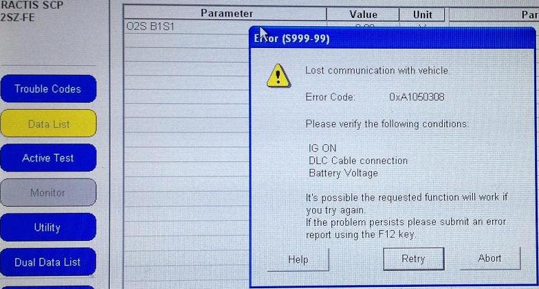

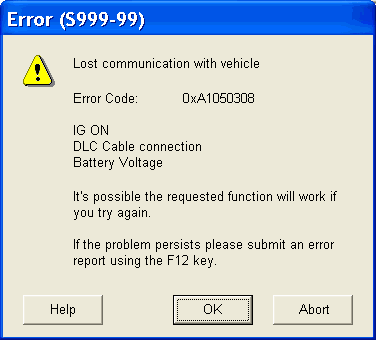

Здравствуйте, Уважаемые! Можете подсказать по такой по следующей проблеме: в течьстриме через китайский клон mvci при просмотре даты, особенно часта при нажатие педали газа (видимо большой поток данных) выскакивает следующая неисправность
Модель, регион, г.в. 'этого авто?
В каком именно режиме (меню) программы чаще всего выскакивает это сообщение? На каких моделях?
Для увеличения скорости обмена данными (viewtopic.php?f=16&t=693&p=5548#p5548)
попробуйте на время диагностики освободить ресурсы ноута.
В частности временно отключите антивирусные программы.
Кроме этого, проверьте и сравните скорость обмена пакетами данных до и после этого:
- запустите Techstream,
- соединитесь с аватомобилем,
- нажмите Ctrl+Alt+Del чтобы открыть диспетчер задач,
- щелкните на вкладку Процессы,
- найдите процесс "MainMenu.exe" и щелкните на него правой кнопкой мыши,
- в меню "приоритет" установите "высокий"
- закройте менеджер задач и продолжайте работать.

alflash писал(а):Модель, регион, г.в. 'этого авто?
Выскакивает на японии (рактис) 08 г.в, европа (аурис, авенсис) 07-08 г.в. Марка авто мне чутье подсказывает здесь не причем. Появляется в режиме даты, особенно когда газку поддашь.

В диспетчере задач выбирал Techstream.exe и приоритет ставил в режиме реального времени) Попробую Ваш совет, но мне кажется шнурок кривой((
Антивируса нет, комп только используется только для течьстрима

Но я по-прежнему считаю, что причина
может быть в другом.
Например, проверялось ли "непропадание" напряжение питания и надежность контактов DLC3?
Не исключаю баг в самой программе Techstream (параметр типа time-out или delays), так как с Юрой (aka Mеханик) сталкивались с этой "ошибкой связи" при использовании оригинальной Mongoose от Drew Tech d Camry ACV40.
