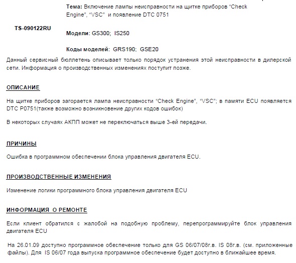

• CP-0001T-0509-EN "DTC P0751, no ATM up shift above 3rd gear". Models: LC200, (VDJ200): EURO3 None OBD: Current calibration ID: 56043200; EURO3 OBD: 56050100; EURO4: 56041200; EURO4 with Pre-Cleaner: 56042200

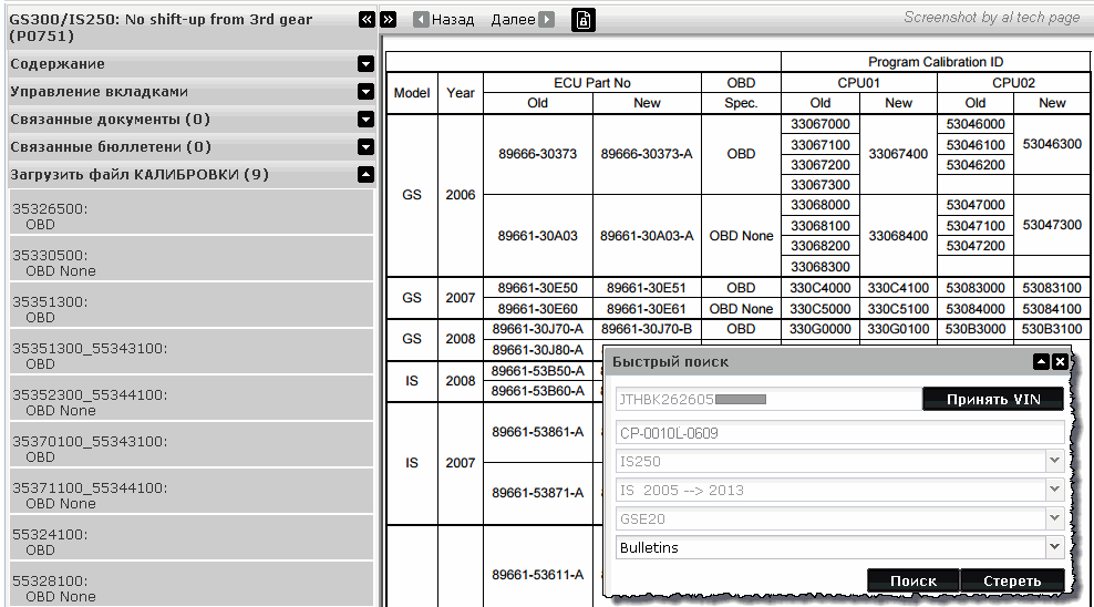

• CP-0010L-0609-EN "Невозможно переключение на более высокую передачу с 3-й передачи" (DTC P0751) Lexus GS300 (GRS190 2006-2008MY)/ Lexus IS250 (GSE20, 2006-2007MY)*.

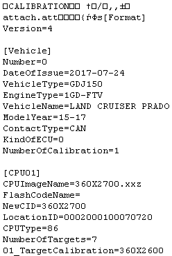

Кроме обычного перепрограммирования БУ (new Cal. ID: 360E6400), необходимо установить модифицированный комплект клапанов и дополнительную защитную крышку.

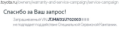

Согласно специальной cервисной кампании (5KET-034), владельцы RX450H (GYL10; GYL15) могут обратится к официальным дилерам/ уполномоченным партнерам LEXUS, которые должны проверить и заменить кислородный датчик и кронштейн зажима жгута проводов усовершенствованными.
Данная специальная сервисная кампания будет проводиться до конца мая 2018 г. БЕСПЛАТНО для владельцев автомобилей и любым официальным дилером и уполномоченным партнером Lexus.
Часть* европейских RX400h попадают под Recall or Special Service Campaign 1KBA-044 "Инвертор на Lexus RX400h".
Название модели: RX400h; Код модели: MHU38; Произведены в период: С 24 сентября 2004 г. по 09 августа 2006 г.
VIN Диапазон WMI: JTJ; VDS: HW31U#; VIS (диапазон): 00001030-00049415, 02000101-02008127
TOYOTA MOTOR EUROPE NV/SA писал(а):Данный отзыв или специальная сервисная кампания будет производиться БЕСПЛАТНО для владельцев автомобилей в течение неограниченного периода времени.
Но официальный запрос для авто со всеми признаками попадания в указанный диапазон времени производства и ВИН-кода, получает такой ответ:

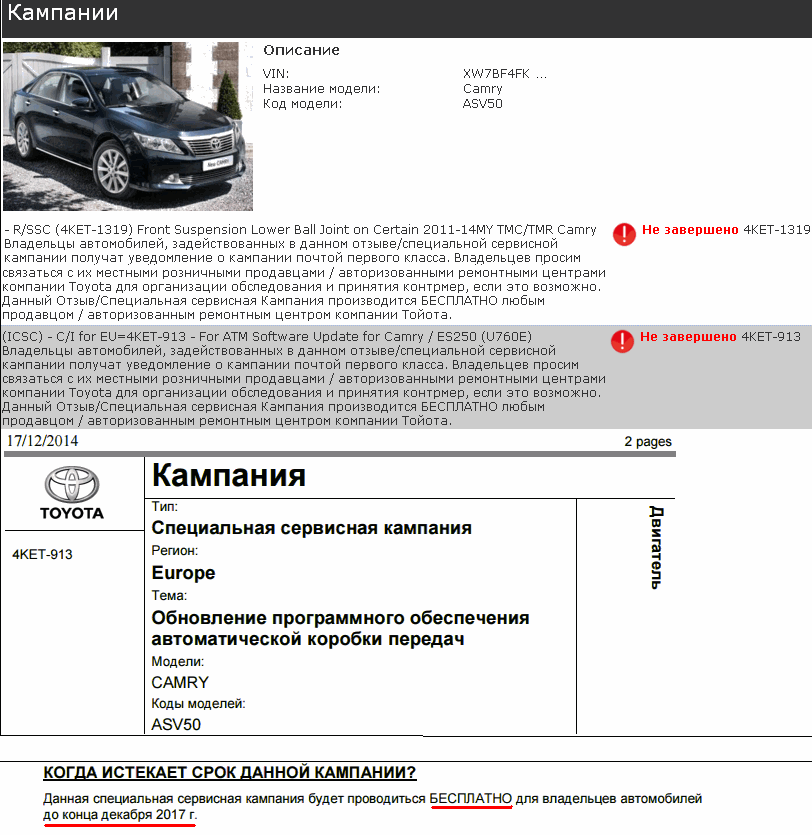

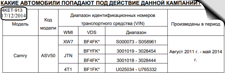

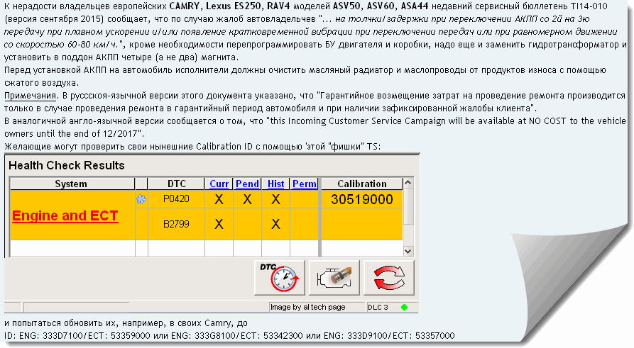

ATM Software Update for Camry / ES250 (U760E)

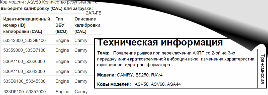

К нерадости владельцев европейских CAMRY, Lexus ES250, RAV4 моделей ASV50, ASV60, ASA44 недавний сервисный бюллетень ТI14-010 Тема: Появление рывков при переключении АКПП со 2-ой на 3-ю передачу и/или кратковременной вибрации из-за изменения характеристик фрикционов гидротрансформатора" (исправ. версия от 2 сентября 2015) сообщает, что по случаю жалоб автовладельчев "... на толчки/задержки при переключении АКПП со 2й на 3ю передачу при плавном ускорении и/или появление кратковременной вибрации при переключении передач или при равномерном движении со скоростью 60-80 км/ч.", кроме необходимости перепрограммировать БУ двигателя и коробки, надо еще и заменить гидротрансформатор и установить в поддон АКПП четыре (а не два) магнита.
Перед установкой АКПП на автомобиль исполнители должны очистить масляный радиатор и маслопроводы от продуктов износа с помощью сжатого воздуха.
Причина. Изменения в процессе эксплуатации характеристик фрикционов блокировки гидротрансформатора, что может привести к искажению параметров самоадаптации ЭБУ АКПП.
ИНФОРМАЦИЯ О ДЕТАЛЯХ.
  • 1. Изменено программное обеспечение для ЭБУ двигателя и АКПП
    2. Добавлено два дополнительных магнита на масляный поддон АКПП
    3. Изменена конструкция гидротрансформатора.
Примечания. В руссско-язычной версии этого документа укаазано, что "Гарантийное возмещение затрат на проведение ремонта производится только в случае проведения ремонта в гарантийный период автомобиля и при наличии зафиксированной жалобы клиента".
В аналогичной англо-язычной версии сообщается о том, что "this Incoming Customer Service Campaign will be available at NO COST to the vehicle owners until the end of 12/2017".

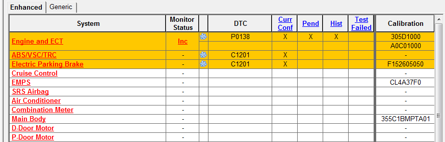

Желающие могут проверить свои нынешние Calibration ID с помощью 'этой "фишки" TS:
и попытаться обновить их, например, в своих Camry, до
ID: ENG: 333D7100/ECT: 53359000 или ENG: 333G8100/ECT: 53342300 или ENG: 333D9100/ECT: 53357000.

TOYOTA MOTOR EUROPE NV/SA писал(а):все работы выполняются только при визите клиента на сервис в дилерский центр Тойота или Лексус.
Владельцы автомобилей, задействованных в данном отзыве/специальной сервисной кампании получат уведомление о кампании почтой первого класса. Владельцев просят связаться с их местными розничными продавцами / авторизованными ремонтными центрами компании Toyota для организации обследования и принятия контрмер, если это возможно.
Данный Отзыв/Специальная сервисная Кампания производится БЕСПЛАТНО любым продавцом / авторизованным ремонтным центром компании Тойота.

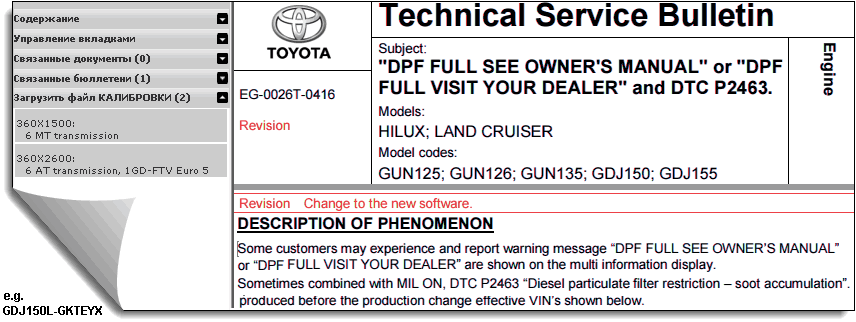

В viewtopic.php?f=15&t=619&p=8681#p8681 описание TSB для DTC P2463 Particulate Filter Restriction (засорение сажевого фильтра дизельного двигателя) – скопление сажи и других проблем европейских AURIS, COROLLA, IQ, URBAN CRUISER, VERSO-S, YARIS.

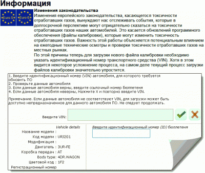

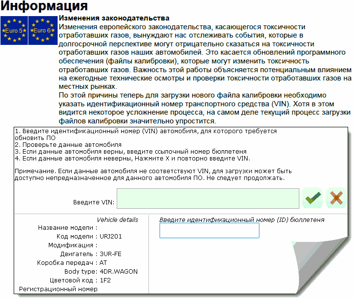

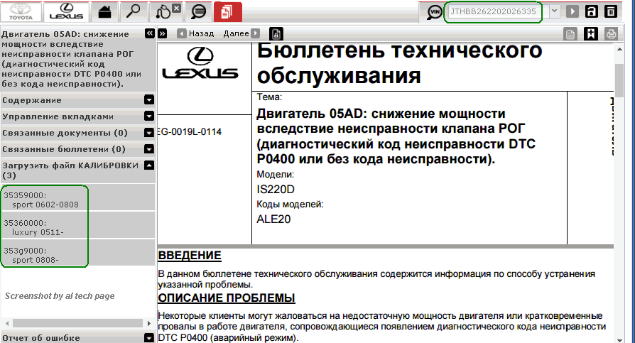

Изменения в "технологии" доступа к файлам новых калибровок
Например, выбор "прошивок" для устранения возможных кодов неисправности P0139/P0141 Toyota AYGO (KGB40) с двигателем 1KR-FE:
Toyota Aygo Calibration Files Select

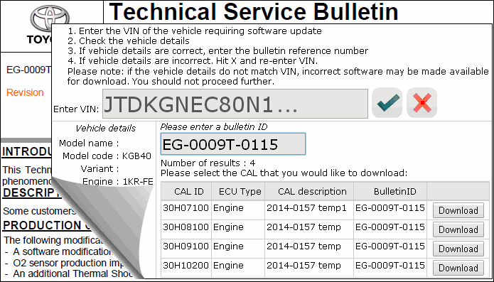

1 KR-FE Oxygen sensor no.2 malfunction (DTC P0139/P0141)
Этот конфуз, который приключился с Toyota AYGO и YARIS (KGB40; KSP130), обязательно необходимо учитывать при диагностике/ремонте.
Согласно EG-0009T-0115 внедрены следующие изменения:
- Изменено программное обеспечение в отношении принципа подогрева кислородного датчика (change the heating time of the sensor during engine start up thus preventing it from damage)
- Усовершенствован процес производства кислородного датчика
- На кислородный датчик (только для модели Aygo) наносится дополнительное термозащитное покрытие.
Поэтому у части этих авто необходимо
а) Заменить задний кислородный датчик;
б) Перепрограммировать блок управления двигателем до minimum calibration ID.
Нормы времени (н.ч.): замена=0.7, перепрограммирование ЭБУ=0.7. :)

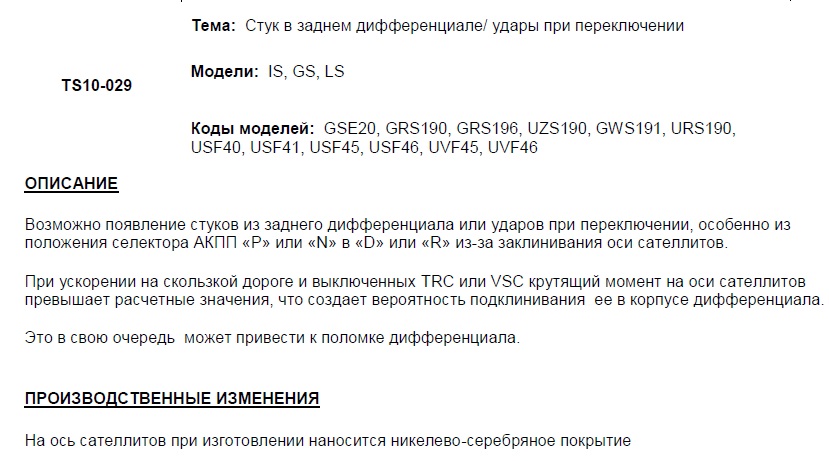

Для европейских моделей Lexus GS300; IS250 (GRS190, 28/09/2004-03/09/2007; GSE20, 03/06/2005-14/09/2007) c апреля 2016 действует Recall or Special Service Campaign (16OSD-032) "Fuel pressure sensor". Причём "This Recall or Special Service Campaign will be available at NO COST to the vehicle owners without time limitation".

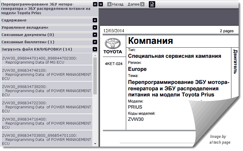

Re: TSBs to Prius ZVW30 (EU)
Пора вспомнить о гибридах, в частности о Prius ZVW30 (2009-2015).
Если в таком авто (и в Auris) будут обнаружены "DTC P0401 and/or vehicle vibration, tapping noise" (код неисправности P0401 и/или вибрация автомобиля, стучащий шум), не спешите кормить туненгыстов-колхозников.
В большинстве случаев причиной этих неприятных явлений (вибрация автомобиля из-за неровного холостого хода и/или стук со стороны коробки передач в сборе с главной передачей гибридного автомобиля и/или включение MIL с DTC P0401 "Недостаточная рециркуляция отработавших газов") является чрезмерное скопление нагара в клапане EGR*, в результате чего клапан заклинивает и частота вращения коленвала двигателя становится нестабильной.
Среди прочих мер устранения этой неисправности обязательно необходимо перепрограммировать БУ двигателем до minimum Calibration ID 34717500/34730300/34749100/34718300/34731200/34737100/34746100. A ZVW40 до Cal. ID 34743200.

Как и когда "Some customers may experience and report that HV warning lamp is ON. The vehicle has triggered one of the following DTC: DTC P0A80: Replace Hybrid Battery Pack DTC P0A7F: Hybrid Battery Pack Deterioration.".
В этом случае необходимо залить в Power Management ECU в зависимости от г.в. такие прошивки 896B34703600 или 896B34716200 или 896B34722100.
Теперь о перепрограммировании системы ABC. Старенькие экземпляры ZVW30 (2009-2010) нуждались в перепрограммировании в связи с тем,
что при легком торможении с низкой скорости на дороге со скользким или неровным дорожным покрытием, после срабатывания системы ABS, водители могут ощущать кратковременное изменение чувствительности тормозной педали, при этом тормозной путь может незначительно увеличиться по сравнению с ожидаемым при таком нажатии на педаль тормоза.

Любопытный TSB (2017) для LX450d (VDJ201) и LAND CRUISER STATION WAGON (VDJ200) "Регистрация кодов P2197 и P2240 из-за неисправности датчика состава топливно-воздушной смеси", в котором пишется, что
Некоторые клиенты могут указывать на включение контрольной лампы неисправности двигателя (MIL).
В памяти ЭБУ регистрируется один или несколько следующих диагностических кодов неисправностей:
• P2197: постоянный сигнал обедненной смеси кислородного датчика (датчика состава топливовоздушной смеси) (ряд 2, датчик 1)
• P2240: сильный ток в цепи тока накачки / обрыв в цепи кислородного датчика (датчика состава топливовоздушной смеси) (ряд 2, датчик 1)
Элемент датчика состава топливно-воздушной смеси трескается из-за наличия влаги в отработавших газах.
... 360U8100
В новых версиях ПО (360U8100 или 360U9100) для предупреждения поломки, заново установленных A/FRS (89467-60120), "из-за наличия влаги в отработавших газах" была изменена логика нагрева этих датчиков.
В прошлогоднем TSB ("DPF FULL SEE OWNER'S MANUAL" or "DPF FULL VISIT YOUR DEALER" and DTC P2463) описано как избавится от ложного появления такого сообщения и такого DTC у HILUX; LAND CRUISER Model codes: GUN125; GUN126; GUN135; GDJ150; GDJ155. После regenerate DPF, например, у LC установить ПО calibration ID: 360X1500 (6MT, Euro5) или 360X2600 (6A/T).
To DTC P2463 of Land Cruiser (GDJ150, GDJ155)
CID 360x2700
CID 360x2700
А также, TSB "AC60 Automatic transmission shift shock 2nd-3rd , 4th-3rd gear": для GDJ150 1GD-FTV Euro6 - CID 360X4400, для GRJ150 1GR Euro5 - CID 360X7200
Для HILUX (GUN125,135, GUN126,136) аналогичный способ ремонта такой неисправности.

Поймал машину SB1BK76L70E028351 , это надо грузить калибровку A0C01000?
Re: ECM Reflashing
alfa писал(а):Поймал машину SB1BK76L70E028351 , это надо грузить калибровку A0C01000?
В результатах Health Check указаны номера текущих (нынешних) версий ПО, которыми "руководствуются" БУ в настоящий момент.
ПО с номером A0C01000 уже находится в памяти компа этого авто.
Есть ли для них обновленные, надо смотреть в БД сервисных бюллетеней.
Саше можете сообщить, что этот Авенсис действительно нуждается в reflash (в обновлении) ПО БУ двигателем до новой версией (CID 305D1200) (viewtopic.php?f=18&t=771&p=9023#p9023)
Для более новых таких авто необходимо перепрограммирование и БУ PCS (TSS).

Ага, спасибо, Шурик и не знает,что ему это надо))). Я ему электро-ручник чинил, потом крыса сидушку прогрызла)), а тут приехал с гирляндой, может где топлива по талонам заправил. неисправности потушил и заодно сделал скрин.
Теперь вопрос, где берется этот ID бюллетеня ?
Может это номер? https://www.toyota-tech.eu/toms_cabs/EN/15OSD-031.pdf Чет лыжи не едут))))
Re: ECM Reflashing
alfa писал(а):Ага, спасибо, Шурик и не знает,что ему это надо))). Я ему электро-ручник чинил, потом крыса сидушку прогрызла)), а тут приехал с гирляндой, может где топлива по талонам заправил. неисправности потушил и заодно сделал скрин.
Может это номер? toyota-tech.eu/toms_cabs/EN/15OSD-031.pdf Чет лыжи не едут))))
Думаю, что в том числе с помощью тем, найденных поиском на форуме по этому коду), Вы быстро справитесь с DTC P0138 ... при условии, что удосужитесь, всё-таки, взять в руки и прочесть брошюру 15-летней давности об устройстве и принципах работы кислородных датчиков :D
Бензин у нас тот еще, но непосредственный виновник этой неисправности явно не он.
Номер конкретного бюллетеня обычно виден в их БД и указан в тексте самого TSB.
Отзыв 15OSD-031 по поводу крыши не связан с reflash и касается чисто механических проблем панорамной крыши, но этот Авенсис никак не попадет в список его участников (см. даты в столбце "Production range").

Имеем пациента Lexus GS300, GRS190L-BETQHW, 08.2005, jthbh96s3050..... (ВИН просьба убрать в дальнейшем) :wink:
Жалобы: непостоянное грубое переключение 1-2-3 передачи. Временами все хорошо. Замена масла в акпп частое и только фирменной жидкостью.
Нашел пару интересных бюллетеней на этот авто хоть как-то связанных с проблемой:
1. TS-090122RU
2. TS10-029
Номер калибровки двигателя - 33068100
Номер калибровки акпп - 53047100 - есть ли модифицированная калибровка?
