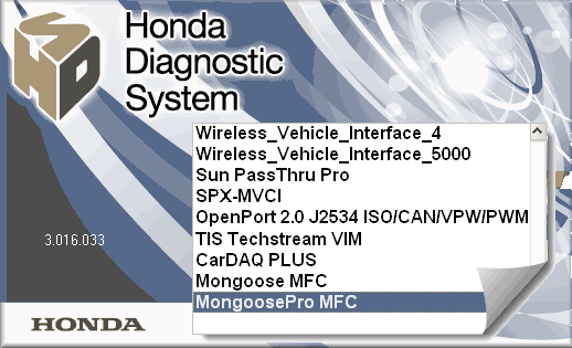

Не знаю как давно, но теперь доступно бесплатное ПО и обновленные "прошивки" для перепрограммирование ECM этих автобрендов с использованием стандартов J2534/ISO 22900 (Honda / Acura Pass-Thru ECU Programming Software v.4.6.*):
* Honda J2534 Reprogramming Software см. в https://techinfo.honda.com/Rjanisis/pubs/web/RJAAI001_J2534.htm

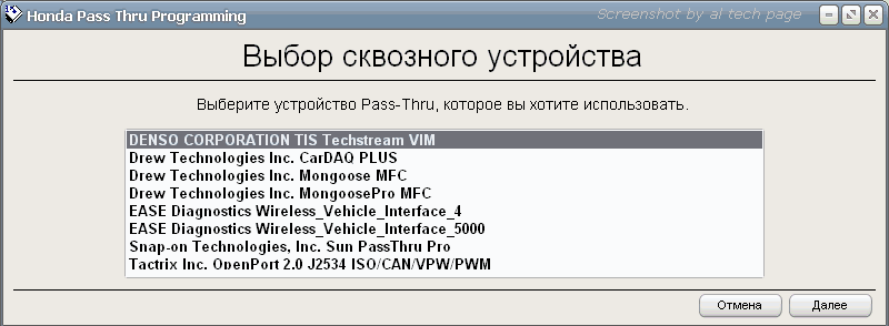

И после выбора одного из ваших аппаратных J2534 Pass-Thru интерфейсов, например,
Изображение-Vehicle Interface Module Select Menu
вы можете "вправить мозги" компам** авто соответствующего региона. Причем авторы программы настолько любезны, что включили поддержку русского языка.
ИзображениеLanguage and Region Select Menu
Удачного пользования программой

Re: Max Positive battery Voltage for Mongoose Pro
END писал(а):На десерт конечно же есть и более приятная новость:
- вот с этим software зверёк уже тоже полнофункционально работает.
Причем безо всяких там правок в реестре...:-))
И, судя по всему, не только с ним :)

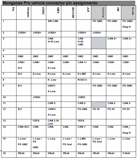

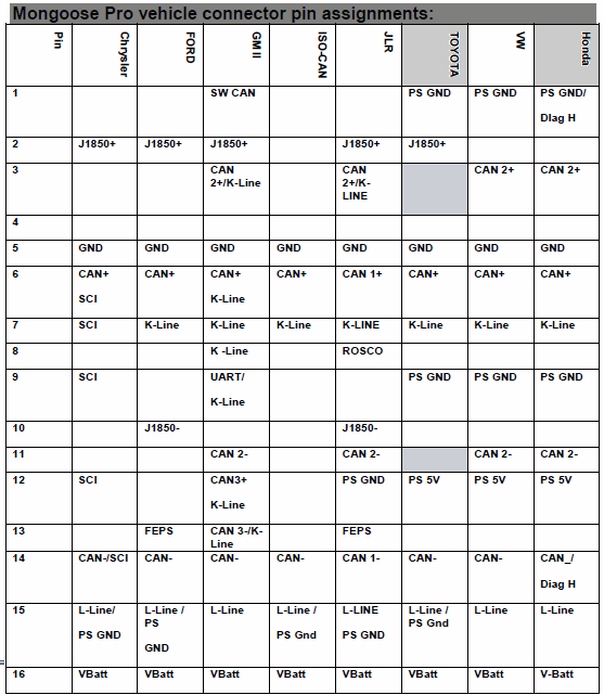

Mongoose Pro Vehicle Connector Pins assignments
http://alflash.com.ua/phpBB2/download/file.php?id=1334

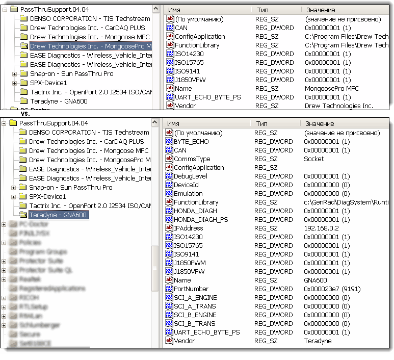

Re: Max Positive battery Voltage for MFC
Видимо "чего-то в супе не хватает"

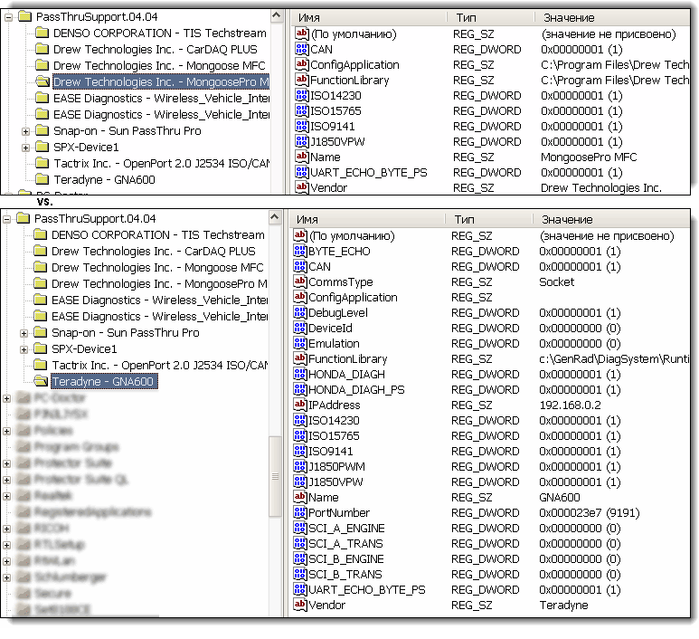

MFC Pro vs. GNA600 Registrys Comparing
чтобы было как тут

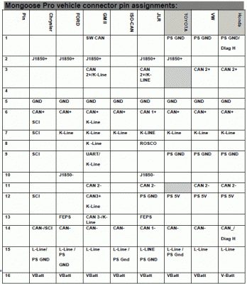

Другой авто(Инсайт),другой адаптер(HDS),в супе не совпадает распиновка,имхо.
Да, есть отличия в контактах MongoosePro Toyota и Honda
MFC Toyota vs.Honda Connector Pins

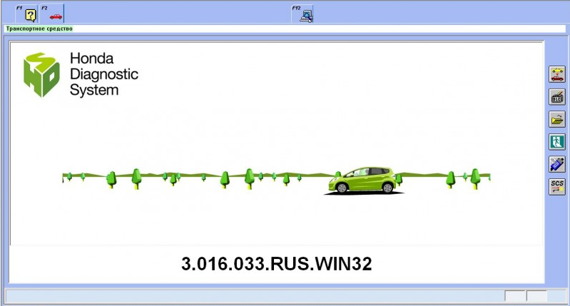

Re: HDS and Honda Accord
Проверка приборного щитка Honda Accord с помощью HDS c MongoosePro
https://techinfo.honda.com/rjanisis/pub ... TOOLS1.htm
https://techinfo.honda.com/rjanisis/pub ... ONTENT.htm

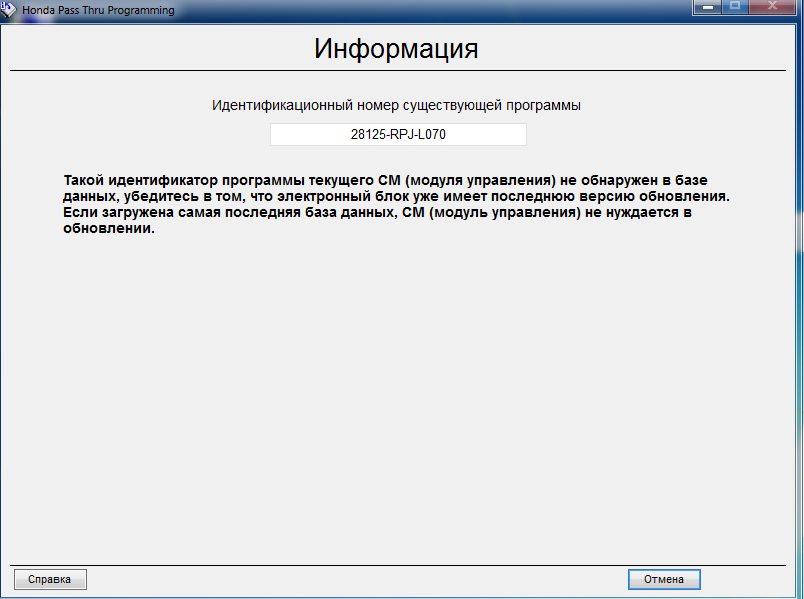

Cкачал и установил (давно) Honda/Acura J2534 Free Reflash Software с выше названой ссылки,но перешить сегодня КПП I-Chift Хонда Сивик 2008 LHD Euro не удалось...:-((
Пишет - нет такого ID в этой датабазе.

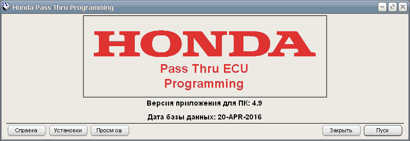

Сегодня установлю новую программу,только она вот такая почему то - апрель 2016 г
Curent ID показывает при попытке прошивки КПП этой хонды(выбирал Европу,машина дилерская),я так понимаю, что это текущее программное в TCM,далее пишет что не такого ID в базе.

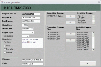

alflash писал(а):ID новой калибровки=? PJ-3270 или PJ-3170 или какое?
Она именно для европейской модели? А как с ECU Rewrite?
Любопытно взглянуть на соответствующий TSB и сам файл...
Вот скрин уже с новой программы ecu rewrite.
Для Европы.
У меня нет TSB для этой хонды.

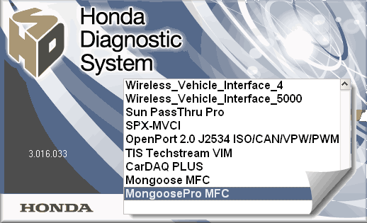

Re: Honda/Acura J2534 Free Reflash Software is now Available
Установил БД "родной" программы "Honda HDS 3.016.033 + ECU Rewrite",но она признаёт "роднёй" только интерфейс HIM :?
Мангуста не видит в упор.
