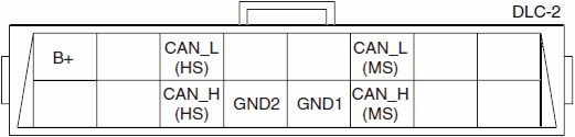

Какиим сканером соединялись?
Насколько я понимаю, эта система может использовать непростые CAN-lines:
DLC-2 CONSTRUCTION
DLC-2 CONSTRUCTION

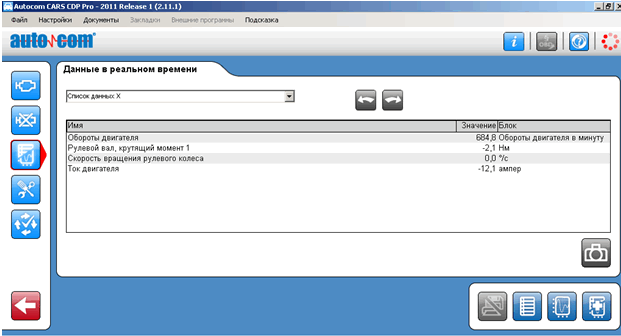

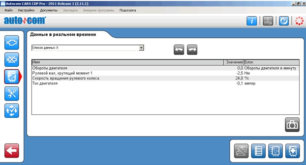

Сегодня смотрел автокомом показал больше чем лаунч. Но неисправностей кроме SRS нет.
Вот дата .

Re: MAZDA 6 1.8 2008 г. усилитель руля
Ок.
Далее. Первый скрин - при незаведенном двигателе, а второй при заведенном?
И в первом - скорость вращения руля = 24 град. в секунду, а во втором = 0.
И при почти одинаковом крутящем моменте столь разные значения тока мотора насоса...
Можете прокомментировать (условия при которых получены те данные)?
