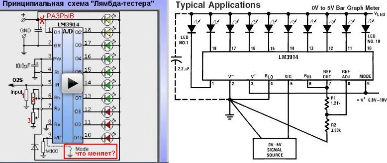

Владимир Петрович, решил соорудить пробник для проверки ЛЯМБД по Вашей схеме. По этому поводу есть несколько вопросов.
На схеме случаем не опечатка (на 1ногу микрухи приходит + питания .)? Какие номиналы резисторов 1, 2, 3? Что меняет "MODE"?

Ух ты! Я уже думал, что этот старинный проект http://alflash.com.ua/Reader.htm потерял актуальность
и ремикс "Лямбда-пробника" в http://alflash.com.ua/2011/o2scheck.html (видео) просто некий изыск
Ссылка на подробное описание использованного в нём интегрального преобразователя напряжение-код(позиция) LM3914 в первой ссылке.
Из самого названия этой м/с ("DOT/BAR Display Driver") вытекает, что он может индицировать уровень входного сигнала двумя способами (в зависимости от напряжения на к. 09):
- в виде включения "линейки" (группы) СД, количество которых пропорционально входному напряжению (BAR-Mode),
- включением только одного СД, порог активации которого наиболее близок к напряжению на входе в настоящий момент (DOT-Mode).
Первый режим мне кажется более наглядным, но "для форсу" заложена возможность выбора второго, при котором "бегает" только один СД.
Входной резистор для согласования сопротивления и его номинал 0.5...1.0 Мом.
Два других потенциометра определяют "нулевой порог" и как бы "коэффициент усиления" (уровень срабатывания 10-го). Как Вы можете заметить по схеме их включения, их сопротитвление (в известных пределах) не принципиально. Вполне подойдет примерно 6к8...8к2.
Надеюсь, что случайная опечатка не станет поводом для недоразмения, хотя, конечно, я приношу извинения.
Кстати, использование большего количества СД улучшает восприятие, сравните например, эти два варианта:
и

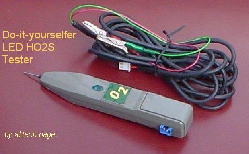

Подниму тему. Я так понимаю этим устройством можно пользоваться для быстрой (express) оценки работы ЛЗ ("переключательных") при отсутствии сканера?
Re: пробник для проверки ЛЯМБД
И да и нет.evgen25rus писал(а):Подниму тему. Я так понимаю этим устройством можно пользоваться для быстрой (express) оценки работы ЛЗ ("переключательных") при отсутствии сканера?
Проверка сканером позволяет узнать каким видит БУ сигнал O2S.
С помощью инструментальной проверка осциллографом (обычным или PC-based), вольтметром или пробниками (ссылка выше) мы можем просмотреть сигналы "на месте событий".
Quick O2S tester нужен для быстрой проверки поведения датчика, не разворачивая для этого "орудия главного калибра".
А в случае Тойота, иногда достаточно подключится к контакту Ox1/Os2 диагностического разъема DLC1* или Check Connector** (on old Models) или DLC2*** (aka TDL).
Это позволит не тратить время и силы на подключение в труднодоступных местах, как например, на вашем 2JZ-FSE.
Как пописывал К.Маркс, "любая экономия, в конечном счете, это экономия времени"
Частенько возникает вопрос, нужна ли владельцу "постоянная проверка" (просмотр) напряжения O2S.
В подавляющем количестве случаев - нет. И вот по каким причинам:
- некоторое, особенно, первое время, будет неизбежно отвлекать внимание,
- изготовление/подключение потребует затрат времени,
- "мгновенный анализ" его напряжения требует известных навыков.
И тольько при проблемах или подозрении на них, можно и попльзоваться.
Но в практике сталкивался со случаем его реальной пользы.
Приятель - любитель "погонять" долгое время напрягал свой RB25DET (Skyline) агрессивной манерой езды, но как он выяснил, благодаря СД пробнику*, оказалось еще и повышенной нагрузкой при весьма обедненнной смеси, что могло фатально сказаться на поршневой.
Узнав о проблеме, проверили, а затем заменили неисправный MAF. После чего и смесь была приведена в порядок и устранена вероятность местного перегрева поршневой

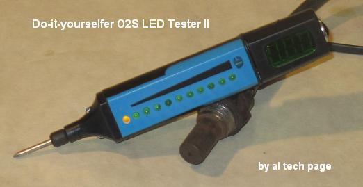

"Нужна помощь зала"
Вопрос. Какими фишками дополнить такой прибамбас*, кроме перечисленых?
1. Оперативное расширение диапазона входного напряжения до 5 вольт с помощью переключателя, например, для быстрой проверки напряжения датчиков состава смеси (ака "широкополосники");
2. Звуковая индикация (отключаемая) превышения входным сигналом верхней границы выбранного дипазона;
3. Возможность изменения вида индикации ("полоса" или "точка");
4. Встроенная (почти с сенсорным управлением) подсветка места подключения (с помощью 2-х СД повышенной яркости, один из которых от "фотовспышки" мобильного телефона), возможно использования в качестве фонарика;
5. Регулировка чувствительности;
6. Наличие вольтметра с цифровой индикацией для проверки напряжения бортовой сети и т.п.
7. При необходимости можно работать в "автономном режиме", для чего в комплекте "Premium"
O2S пробника есть малогабаритный литий-ионный аккумулятор* (1200 мА/час, 76 грамм, в чехле на поясе). Наконец-то, хоть для чего-пригодился краснодарский самопальный девайс скантык, выдающий себя за диагностический сканер, и это его аккумулятор
Предложение типа добавить прикуриватель, не рассматриваются т.к. курить вредно, тем более на рабочем месте и тем более при проверке кислородных датчиков.
Встроенный проигрыватель MP3 не актуален, поскольку будет отвлекать.
Для средства связи с помошником, который сидит в салоне и по команде "нажимает на газ" (на авто с электронным управлением дроссельной заслонкой) просто физически нет места.
* Для справки. Габаритные размеры основного корпуса: 105×24×17 мм, размер печ. платы: 65×15×8 мм, не считая частично выступающих наружу светодиодов.

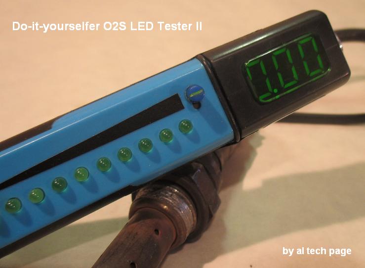

Первые две "ступени" O2S-пробника и основная печатная плата еще недавно выглядели так:
http://alflash.com.ua/Samopal/_0956.jpg, http://alflash.com.ua/Samopal/_1007.jpg[/img]
* O2S пробник размещён в корпусе текстового маркера Donau (хорошо сохранившиеся надписи производителя удалены), валявшегося в письменном столе лет 15, а часть компонентов заимствована из старых мобильников и других устройств
Желающие могут пытаться использовать современную модель маркера Donau

Re: Пробник для проверки ЛЯМБД
Привет!AVTEL писал(а):Владимир Петрович, я думаю добавление стетоскопа в тестер для проверки ЛЗ, будет лишним. Лучше по моему отдельно. А вот что бы я добавил (расположение по значимости):
Звуковая индикация (отключаемая) превышения входным сигналом верхней границы выбранного диапазона;
При необходимости можно работать в "автономном режиме", для чего в комплекте O2S пробника есть малогабаритный литий-ионный аккумулятор* (1200 мА/час, 76 грамм, в чехле на поясе)
Наличие электронного фонендоскопа в этом девайсе
а) расширило бы его возможности,
б) да и меньше меньше прибамбасов носить с собой,
в) устройство размером в половину коробки спичек неудобно в пользовании. Но будем посмотреть и возможно в качестве корпуса будет использован современный маркер Danau, хотя в него просится пробник (без вольтметра)
Включение в комплект пробника аккумулятора как раз в основном и вызвано необходимостью возможности подсветки с автономным питанием. Хотя полноценным фонариком это не назовёшь.
2-тональная пищалка заменена на 1-тональную, и объединена с зуделкой в один суб-блок, которые перенесен в "затылочный" модуль. который, в свою очередь, дополнен "окошком" с обрамлением в стиле оформления автомобильных звуковых колонок. Вообщем, "лучшее - враг хорошего"
Возможность изменения диапазона, скорее "выпендрёж"
Для повышения "читаемости" 11-й СД теперь стал желтым.
Возможности выбора режима индикации (полоска/точка) и отключения пищалки с зуделкой - излишни, тем более при ограниченности внутреннего пространства, где каждый мм на счету. Но придется "с этим жить".
Значительно изменен внешний вид устройства. Для уменьшения скольжения пробника местами добавлено покрытие с бОльшим коэффициентом трения. Тонкую листовую резину (<0.5 мм), увы, не нашел, 1-миллиметровая смотрится грубовато.
Вообщем, "жизнь покажет"
Спасибо за рассмотрение.
P.s. Забыл добавить, что для хранения и переноски предусмотрен специальный чехол и в комплекте 3 сменных наконечника: Типа игла, обычный "банан" и стержень.
На сейчас девайс выглядит так:,но еще не вечер
Хотя осталось только нанести надписи, немного изменить внешний вид и увеличить яркость индикаторов вольтметра.
P.s. 1-й СД мог быть 2-цветным, чтобы при превышении допустимого напряжения кислородного датчика кроме звуковой и тактильной сигнализации, была ещё и зрительная. Но это уже в другой раз
P.s.s. С учетом основного цвета маркера, стоило использовать синие СД и вольтметр, но "хорошая мысля приходит опосля"
