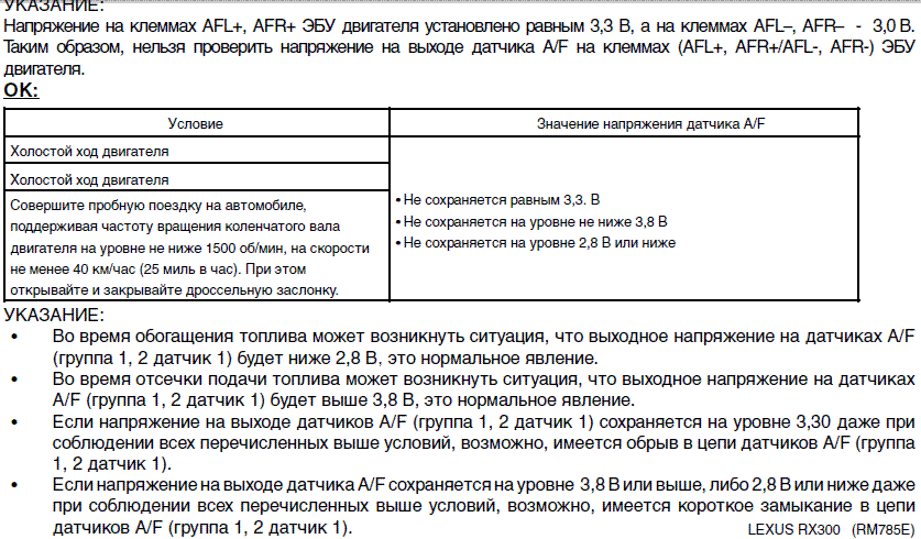

Точно такие же симптомы * были на стареньком RX 300 буквально вчера. Коды нечсправности показали что нет цепи нагреве О2 сенсора . Проверили , точно. обрыв в сенсоре. Пропуски зажигания в 1-м и 5-м цилиндрах. Коррекции по В1 -28% . со слов хозяина катализаторы он удалил. При одновременном просмотре графиков A/F сенсоров В1 иВ2 у сенсора В2 график изменяется с изменением оборотов двигателя, а у сенсора В1 прямая линия и напряжение стабильное . Судя по всему A/F сенсор В-1 пора менять , но почему нет пропусков в 3-м цилиндре?

днепропетрович писал(а): а у сенсора В1 прямая линия и напряжение стабильное .
А какое напряжение? И какое напряжение при КОЕО?
А какое напряжение?.И какое напряжение при КОЕО?.
Наверное имееться в виду напряжение выдаваемое сканером 3.3В.

Re: A/F Ratio Sensors Denso (FJ Cruiser, 1GR-FE)
Юра явно имел ввиду не "опорное" напряжение, т.к. оно НЕ меняется в зависимости от режима двигателя...
Попадались машины с дохлыми AFS сенсорами и практически всегда напряжение по сканеру было 3,29-3,31В на всех режимах.Но и коррекции были не больше 5%.

alflash писал(а):С "дохлыми" по какому признаку?
Тойота пишет при пробной поездке 2,8-3,8В.А вообще от нормального AFS такого напряжения можно добиться просто перегазовками.
Mеханик писал(а):...Тойота пишет при пробной поездке 2,8-3,8В.А вообще от нормального AFS такого напряжения можно добиться просто перегазовками.
Такая "поездка" не столько для проверки напряжения, сколько для того, чтобы БУ смог выполнить свои подпрограммы проверки состояния этих датчиков. Например,
