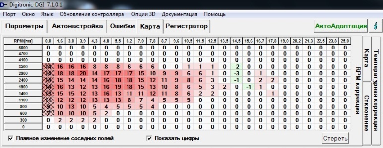

Позволю внести небольшую лепту..Главную роль играет какое оборудование установлено, Sequent 24, Sequent 56 или Sequent fast, от этого и зависит что крутить, и надо ли вообще крутить.
Постараюсь обрисовать картину работы большинства газовых установок.
Газовый ECM подключается к бензиновым форсункам, откуда и получает основной сигнал для расчета времени впрыска газа. Далее у газового ECM имеются свои датчик температуры и давления газа, а также датчик температуры газового редуктора (по которому и происходит автоматическое переключение с бензина на газ после прогрева двигателя). Также к газовому ECM подключаются сигналы с первички катушки зажигания (для отслеживания оборотов двигателя), и сигналы с O2 датчиков..Притом сигналы с последних, зачастую не участвуют в процессе корректировки состава смеси (зависит от современности газового оборудования), а нужны лишь для визуального контроля состава отработавших газов, через программу настройки..И только те газовые ECM могут сами контролировать состав газовой смеси - которые имеют на своем борту либо систему самообучения (непосредственно работая по сигналам AFS) либо подключаясь через OBDII к автомобильному ECM, и вычитывают нужные параметры.
Остальные же блоки управления работают по заданным таблицам и коэффициентам, которые настраиваются установщиками газового оборудования.
Газовый ECM нужен лишь только для того, чтобы подать сигнал на открытие газовых форсунок, не более того..Условно говоря, он берет сигнал с бензиновых форсунок, умножает их на определенный коэффициент из своей таблицы и дает уже сигнал на открытие газовых форсунок.
Основной задачей настройщика газового оборудования является настройка этих самых коэффициентов, чтобы бензиновый ECM работал в том же режиме и "не знал", что работает на другом виде топлива. Иными словами чтобы кфф-ты топливной коррекции при работе на бензине, и при работе на газу - были одинаковыми.
Зачастую газовщики просто включают первичную процедуру автокалибровки, по своему усмотрению меняют пару коэффициентов и отпускают "счастливого" владельца. А в итоге приходится выкручиваться бензиновому ECM, меняя свои уже LFT и SFT при работе на газу..И стоит переключится на бензин, как эти LFT и SFT вновь начинают уплывать, и так до бесконечности, пока не поправить кфф-ты в газовом ЕСM.
Повторюсь, все зависит от марки и модели установленного оборудование, где-то надо настраивать кфф-ты, где-то газовый мозг сам этим занимается..
Пример таблицы коэффициентов:
Карта 3D.jpg (120.07 КБ) 48567 просмотров
