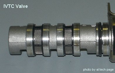

Для начала надо проверить исправность/сопротивление (Approximately 8Ω) и наличие питания* и управляющих импульсов IVT CONTROL SOLENOID VALVE:
Intake valve timing control solenoid valve is activated by ON/OFF pulse duty (ratio) signals from the ECM.
The intake valve timing control solenoid valve changes the oil amount and direction of flow through intake valve timing control unit or stops oil flow. The longer pulse width advances valve angle. The shorter pulse width retards valve angle.
When ON and OFF pulse widths become equal, the solenoid valve stops oil pressure flow to fix the intake valve angle at the control position.
Более неприятная возможная причина - заклинивание этого клапана, что можно проверить "на слух" (слышимость щелканий при кратковременной подключении его контактыов к напряжению питания при снятом разъеме). И совсем печальная - заклинивание муфты переменного газораспределения, с помощью которой изменяется положение распредвала относительно его шкива.

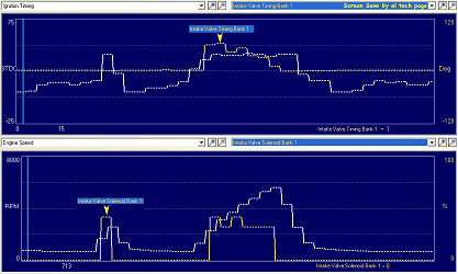

На стр.4 http://alflash.com.ua/un/x_trail.pdf показаны скриншот параметров при разной скорости вращения двигателя.
Обычно параметры
INT/V SOL (B1) at Idle =0%...2%, up to 2,000 rpm quickly = Approx. 0%...50%,
INT/V TIM (B1) at Idle =−5°...5°CA, up to 2,000 rpm quickly = Approx. 0° - 20°CA.

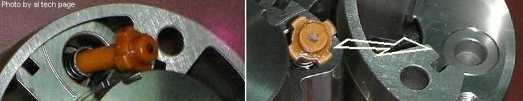

Спасибо. К клапану пытался сегодня подобраться, но даже разъем снять не удалось - прикипел, видимо.
Или под "коромысло" фиксатора попала грязь, что не дает ему "отщелкнуться".
Изображение,Изображение

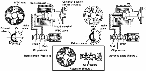

3. Гляньте еще раз упоминавший скрин параметров управления системой переменного газораспределения (IVT).
Система устроена так, что при отсутствии управляющих импульсов, положение валов соответствует оптимальным для ХХ, а по мере увеличения скорости вращения двигателя, их положение изменяется.
На скрине при первом (небольшом нажатии на газ, система кратковременно приоткрывает клапан. Из-за небольшой длительности нажатия, "механика" не успевает* и параметр INT/V TIM не изменился.
При следующем более длительном открывании др. заслонки, INT/V SOL изменяются больше и, как следствие, заметна соответствующая "реакция" INT/V TIM.
Такое сравнительно небольшое "быстродействие" похоже вызвано инерционностью "механической части":

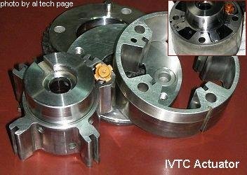

Просто версия (пока).
По какой-то причине* система "заклинила" в положении "Advance". Например, из-за несправности актуатора или клапана
Изображение Изображение
и/или из-за "тромба" в маслянном канале(ах).

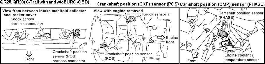

Fetisov писал(а):...предположение, что муфту заело и фазы как-то нарушаются, сказал. Ждут двухлучевого осциллографа, чтобы посмотреть.
В нынешней ситуации проверка фазовых соотношений между сигналами датчиков положения валов несколько отошла на "второй план", хотя ее проведение может оказаться полезным (вне зависимости от ее результатов).

М.б. будут полезны эти графики давления в цилиндре и напряжения управления IVT Valve Control (при ускорении двигателя):
В viewtopic.php?f=2&t=498 часть 1 этого авто.
Фазовые соотношения сигналов датчиков (Phase vs. Pos vs. TDCs) и формирование Ignition Timing QG18 (Japan) в http://alflash.com.ua/un/QG18pos.pdf
Camshaft Position Sensor vs. Crankshaft Position Sensor on Nissan CR, HR, MR, QR, VK, VQ Engines см. в
http://alflash.com.ua/Almeras/Signals.pdf
Расположение датчиков валов X-Trail c 2.0 и 2.5 QR Engine:
