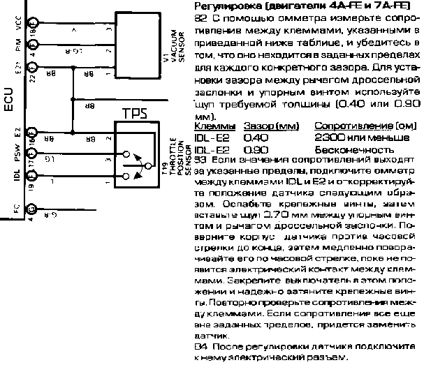

итак регулировка ДПДЗ:
3 контакта. PWD, E2, IDL сверху вниз по мануалу.
но что показали результаты замера:
щуп 0.9 и дальше - контакти IDl and E2 (по мануалу, тоесть средний и нижний ) омметр показывет 4 с копейками, до 0.8 - 1.
а вот на контактах PWD and E2 (по мануалу, тоесть средний и верхний) омметр показывает 0 чтоб не делал: закрыта ДЗ или открыта.
итак что хотел узнать:
возможно ли такое что сигнал PWD and E2 не работает ( пофакту я думаю это IDl and E2, поправьте если ошибаюсь ) но машина впринцыпе едет нормально только долго скидывает и набирает обороты?
извеняюсь заранее если понаписывал чепуху, прошу понять простить и подсказать:)
Re: Celica 4a-fe ДПДЗ
Все нормально - не переживайте. Судя по всему есть "пробелы", но мы их устраним. С вашего разрешения начну с конца.Похоже, что эта Celica была сделана для "третьих стран".
I. Взгляните на схему подключения датчика дроссельной заслонки вашей машины ( http://alflash.com.ua/Learn/TPS4A.gif )
Е2 это так называемый "сигнальный минус" различных датчиков.
PSW - контакт ECU, на который поступает "минус" при полном открывании дроссельной заслонки (от контакта Е2), и он разомкнут во всех остальных положениях.
IDL - контакт ECU, который должен быть замкнут c E2 при закрытой дроссельной заслонке. По тому, на который из них поступает минус, комп определяет что именно "происходит": ХХ, обычное движение или заслонка открыта полностью.
Примечание. Иногда в корпусе ДЗ установлена вакуумная диафрагма (ТР), которая не позволяет дроссельной заслонке закрыться сразу, т.к. шток "уходит" только после достижения некоторого разрежения на её управляющем штуцере.
При незаведенном двигателе (т.е. при отсутствии разрежения и правильной регулировке) дроссельная заслонка немного приоткрыта вакуумной диафрагмой TP, что иногда вводит в заблуждение при регулировке/проверке. Для регулировки TPS при незаведенном двигателе необходимо обязательно оттянуть шток TP! Регулировка осуществляется при ослабленных винтах крепления. Вращая корпус датчика необходимо его установить (и не забыть зафиксировать) так, чтобы при закрытой дроссельной заслонке (т.е. при оттянутом штоке ТР) контакты "IDL" был замкнут "на землю", т.е. с контактом Е2.
II. Поэтому проверьте с помощью обычного тестера сопротивление между указанными контактами в указанных положениях заслонки. Проще это сделать, если датчик снять и заодно проверить состояние его "внутренностей" (насколько я помню верхняя крышка отщелкивается). Особенно это актуально, поскольку есть криминал: "вот на контактах PWD and E2 омметр показывает 0 чтоб не делал" :-(

- допроверить датчик дрос. заслонки (замыкание контактов в крайних положениях и разомкнутость во всех других).

зажигание в норме (снимали валы взводили шестерню после горемастеров), выхлоп без катализатора , ДПДЗ работает нормально(я в предыдущий раз чтото накосячил), при снятии вакуумного шланга регулятора давления (обороты немного поднимаються, немного понижаються показания на MAP).
