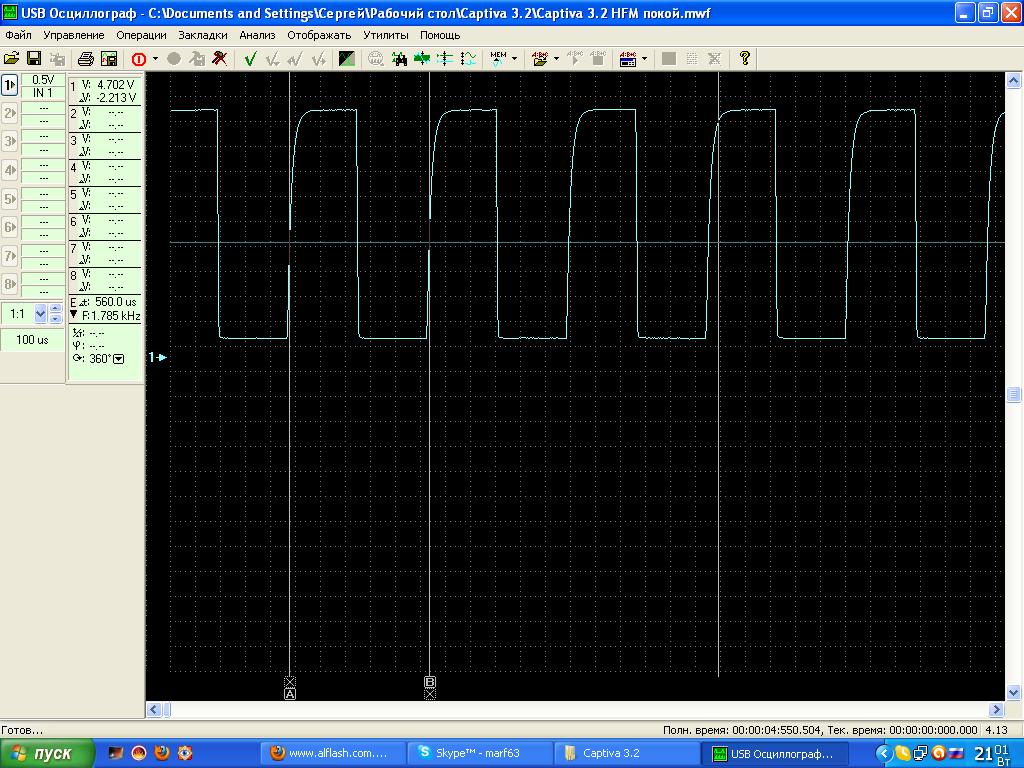

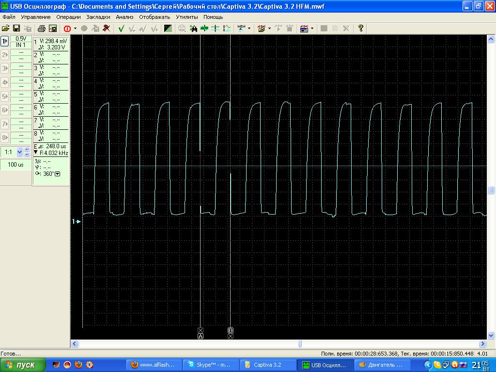

Captiva 3.2 2008г - выставляет ошибку Р0101 - MAF сенсор сигнал выходит за диапазон, а так же Р0500- датчик скорости неисправность цепи. Видимо основной является Р0101. Проверка MAF сенсора сканером выявила, что при включенном зажигании на заглушеном моторе, MAF показывал расход воздуха 1.11г\сек, чего, как бы не должно быть. Снятый осциллографом сигнал показал, что на примененном датчике BOSCH 0 280 218 177 не аналоговый выходной сигнал, а частотный. При этом на заглушенном моторе частота сигнала составляла 1.7 кГц, а при ускорении 4 кГц. Естественно предположить, что частота покоя 1.7кГц слишком высока и для получения расхода воздуха 0.00г\сек должна быть ниже.

- Двигатель не работает
- Двигатель не работает.JPG (160.76 КБ) 76644 просмотра
- Ускорение
- Ускорение.JPG (166.76 КБ) 76644 просмотра
