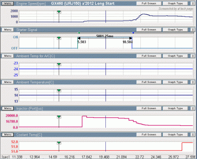

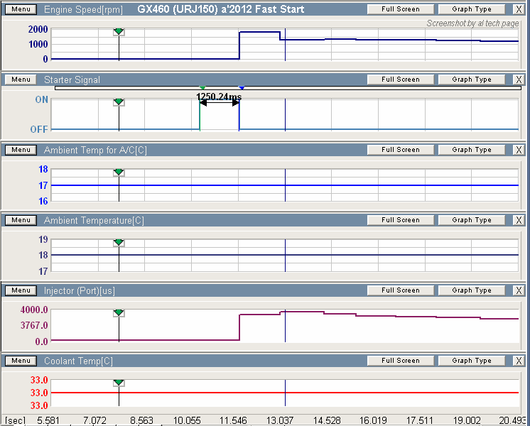

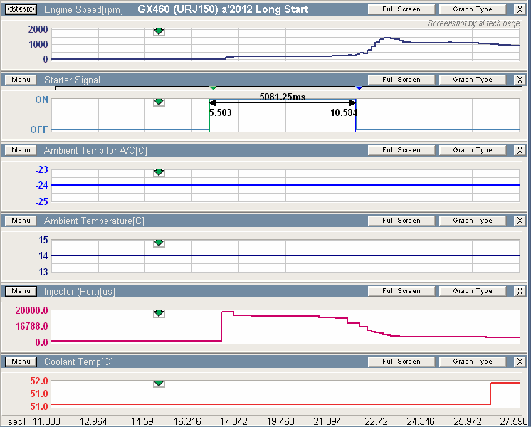

Lexus GX460 2012MY с жалобой на изредка долгое заведение
GX460 Start Scan Data
Хотя чаще всего заводится нормально
Странно, но даты долгого заведения, как минимум. коррелируют с днями пиков отрицательных температур в Астане.
Такое впечатление, что при долгом старте бедолагу просто заливает топливом...
А вот то, что неисправность появилась сразу же после установки ГБО, - дело привычное. Неисповедимы пути газобалонёров...
