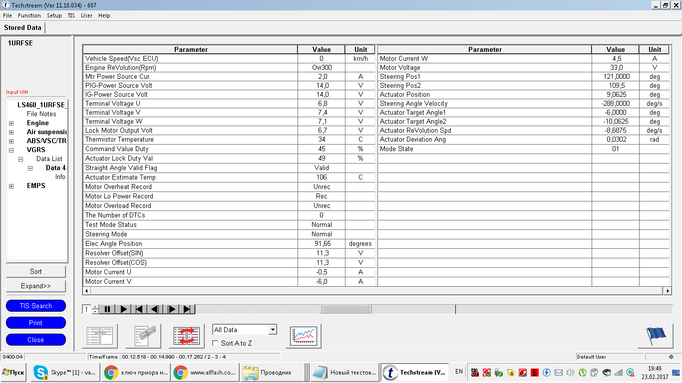

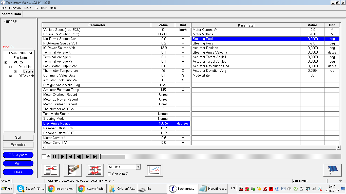

Авто был куплен уже с неисправностью, при попытке откалибровать после последнего пункта процедуры калибровки надпись "неудача" и вываливается неисправность С1593. неисправность удаляется после чистки истории, обычным методом неисправность не удаляется.
Клиент развал делал, по данным в течстриме-датчик положения руля в 0 но руль слегка наклонен влево а если руль ставить прямо положение руля-9, думаю не критично. Есть скрин исправного авто VGRS и нынешнего авто.В данных actuator везде 0. Снимать рейку и осмотреть актюатор? Если проводка в порядке, актюатор возможно извлечь?
LS460_1URFSE_24.02.2017 90536--vgrs.rar
(2.33 КБ) 741 скачивание

1. Данные (лог) Health Check?
2. Лог с FFD?
3. На то, что параметр "Straight Angle Valid Flag" в состоянии ""Inval" обратили внимание?
Убедитесь, что инициализация датчика угла поворота рулевого колеса завершена (если портативный диагностический прибор не используется).
Остановите автомобиль (двигатель должен продолжать работать).
Медленно поверните рулевое колесо от одного крайнего положения до другого.
Если оно поворачивается приблизительно на 2,7 оборота, инициализация датчика угла поворота рулевого колеса завершена. Если оно поворачивается приблизительно на 3,2 оборота, инициализация датчика угла поворота рулевого колеса не завершена.
Примечание. Если рулевое колесо поворачивается приблизительно на 3,2 оборота, двигайтесь на автомобиле по прямой дороге со скоростью не менее 35 км/час (22 мили в час) в течение 5 с или более. Затем снова проверьте инициализацию.
Думаю, что специалист по пользованию ТИС сможет продолжить ...
4. Инициализацию привода (актюатора) угла поворота с помощью "танца с бубном", т.е. без сканера, а вручную, провели?
5. Регулировку центрального положения рулевого колеса выполняли?
6. Калибровку системы VGRS делали?
Если всё ДА, то можно переходить и к "залечиванию" системы всякими там перезаливками дампов и прочим священнодействиям кудесников от авторемонта :mrgreen:

Лог неисправности сделаю.
Лог с FFD? Где смотреть?
Обороты руля проверю.
Если не затруднит опишите процедуру инициализации привода (актюатора) угла поворота и регулировки центрального положения рулевого колеса вручную
Делал только каллибровку VGRS.
Регулировка центрального положения руля-посмотрите это для LS 460? И ниже еще пример.
