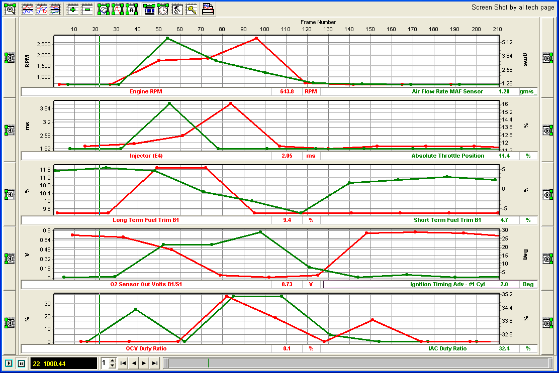

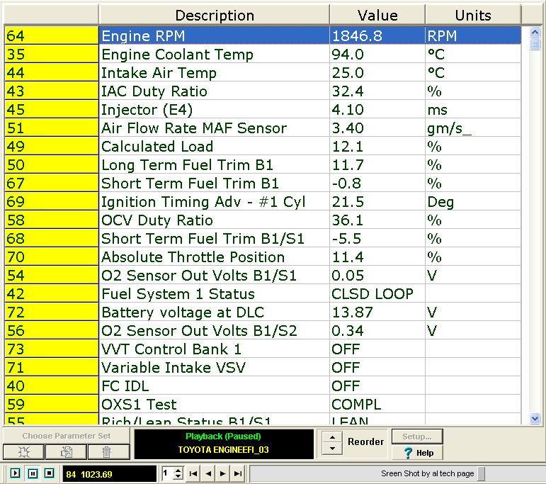

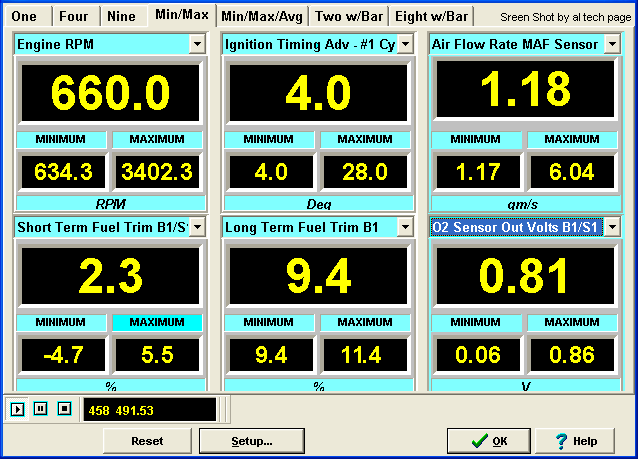

Для облегчения анализа, вот некоторые данные* этого автомобиля.
Холостой ход прогретого двигателя с значениями (min и max) и значения параметров при повышенной скорости вращения двигателя:
( http://alflash.com.ua/f/meter1.gif и http://alflash.com.ua/f/1840.gif ).
Графики при небольшом увеличении скорости вращения двигателя:
( http://alflash.com.ua/f/graf.gif , есть шероховатости в "качестве отображения", но это другая тема).
В целом "есть замечания" (например, по LFT)

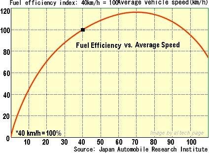

Кроме этого, существует жесткая связь между "экономичностью" и "средней скоростью движения". Поэтому статистические данные о средем растоянии одной поездки, средней скорости и "расходе" могут помочь в определении причин "повышенного расхода" при практически абсолютно исправной инжекторной системе...

- Зависимость среднего расхода от скорости
- consumpj.gif (8.94 КБ) 47515 просмотров
