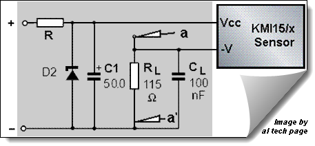

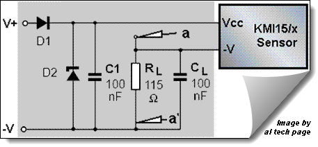

"Эмулятор" предназначен для проверки проводки, но её можно выполнить и омметром. Как по мне, приспособление для проверки (напряжения) датчика вольтметром/осциллографом, мало что на порядок проще, так ещё и более востребовано.
Нагрузочный резистор с шунтирующим конденсатором для подавления в.ч. помех и цепь питания с миниимальной защитой от перенапряжения и пульсаций.
За время обмена сообщениями в этой теме, его уже можно было и "спаять" и не один раз :)
Для пущей важности можно запитать датчик не от "родного разъема (не от его контактов V+ и V-), а от внешнего источника, например, используя параметрический стабилизатор (токозадающее сопротивление R и стабилитрон D2):

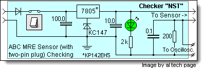

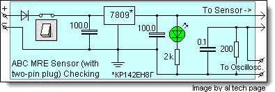

Вместо параметрического стабилизатора - обычный; + СД + выключатель
Self-made device for ABC MRE Sensors Checking

"Я его слепила из того, что было...":ABC MRE Sensors Checker
Поскольку ожидание результатов "встречи" затянулось, развлеку публику фотками уже готового девайса, типа "ABC MRE Sensors Checker", слепленного из того, что было под руками.
Стиль исполнения: Ретро :)
p.s. Примечание для критиканов.
Этой простой до нельзя девайс позволяет
а) проверить работоспособность самого 2-контактного MRE датчика (с помощью простого вольтметра и/или осциллографа). И при этом НЕ надо резать провода (что рекомендуют иные "спецы") и подключать в разрыв миллиамперметр. Обычные токовые клещи НЕ в состоянии достоверно измерять токи в несколько десятко мА,
б) его сложность - на уровне "лепится на коленке и за пару часов" и любой чел, знающий с какой стороны брать паяльник, спокойно его сделает "за пять минут и без всяких фокусов",
в) себестоимость - меньше не бывает,
г) напомню. что в девайсе есть устройство питания датчика. что позволяет его автономную проверку, т.е. при снятом разъеме проводки авто.

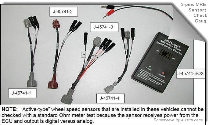

Напоминание любителям "мерять" сопротивление таких датчиков:
2-pin Nissan MRE Sensors Checker
и фотка "дилерского" устройства для проверки таких датчиков.
Сравнение сложности, возможных цен и доступности приобретения должно убедить оппонентов в необходимости описанного простейшего самопального устройства для достоверно и быстрой проверки этих датчиков.
