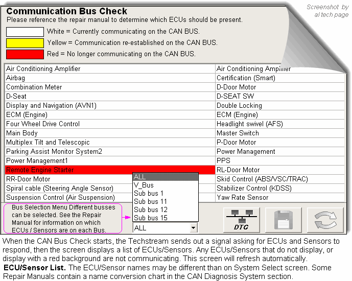

у диагностической программы Toyota Techstream есть симпатичная кнопочка "CAN BUS CHECK", с помощью которой за при минимальных затратах времени проверяется исправность и правильность функционирования линий внутрисетевого обмена данными и показывается информацию о датчиках и БУ, которые надлежащим образом подключены к системе передачи данных CAN Bus и указываются сабжи, которые не откликнулись на проверку линий связи:
CAN Bus Check Results
Подробнее о диагностике CAN с помощью TS и др., см., например, в http://alflash.com.ua/avtovideo/can/Dia ... stream.htm. http://alflash.com.ua/avtovideo/673/Mul ... stems.html и далее по ссылкам.
Не представляю как с помощью осциллографа можно определить какой именно блок или устройство не выходит на связь...
