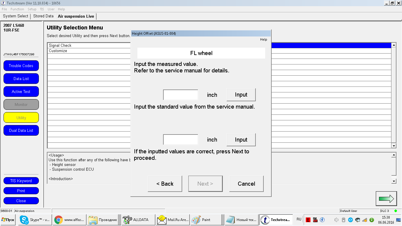

Здравствуйте, машина приехала в "поднятом состоянии зад и перед".Заменил два передних датчика высоты, на датчиках отгнили контакты, задние датчики рабочие.
Подскажите как откалибровать течстримом пневму, какие данные вводить? В мануале пока не нашел информацию.

input the measured value-сюда вносить данные измеренные рулеткой?
input the standard value from the service manual-сюда данные с мануала?
Сейчас крен на левую сторону, пытаюсь левую приподнять не получается.

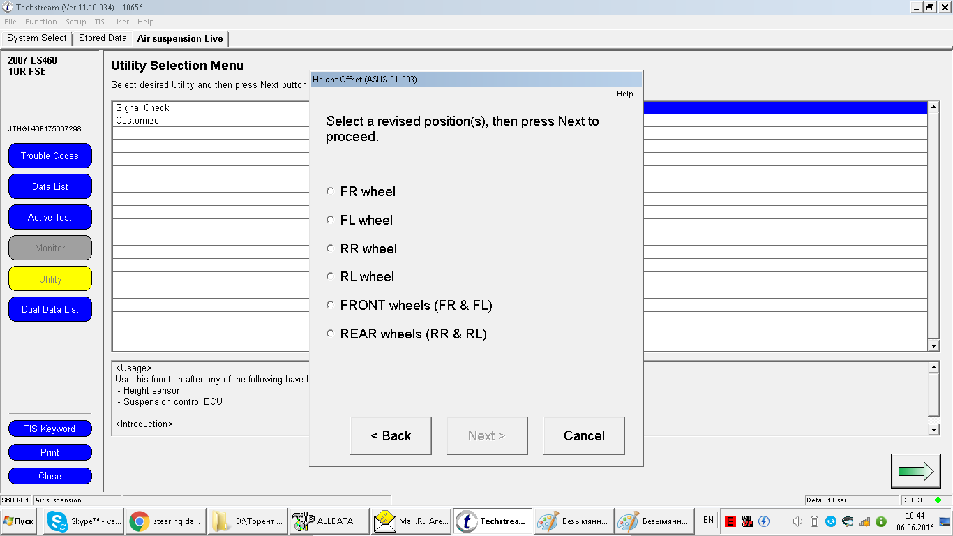

Re: LS 460-калибровка пневмоподвески.
1. Для начала, в меню User ► User Preferences ► Unit Selection выберите метрические единицы измерения, в частности Distance: km, m, mm.
2. Сообщите результаты фактических измерений [значений FRONT (A-B) и REAR (D-C)] для обеих сторон и лог данных при каждом положении высоты подвески.
3. Есть ли коды неисправности?
4. Выполните и покажите лог(и) Active Test "Air suspension" (FR Wheel Up/Down, FL Wheel Up/Down, RR Wheel Up/Down, RL Wheel Up/Down.
5. По каким критериям регулировали положения датчиков высоты?
Значения "Номинальная высота автомобиля" указана в том присоединенном файле +
ПРИМЕЧАНИЕ:
Величина смещения после автоматической регулировки высоты подвески автомобиля может составлять 20 мм (0,78 дюйма). Если величина "значение "Height Adjust" + (номинальное значение - измеренное значение - значение "After Height Adjust")" равна 20 мм (0,78 дюйма) или больше, сначала отрегулируйте высоту подвески (положение тяги регулировки высоты)
p.s. Выполните и покажите результаты Health Check т.к. есть TSB о необходимости обновления ПО управления двигателем (New CAL. ID 35055200) и Transmission Control Module (New CAL. ID 895365001300).
alflash писал(а):Номинальная высота автомобиля (cпереди/сзади): измеренная высота A минус B и измеренная
высота D минус C = ?/?
alflash писал(а):...2. Сообщите результаты фактических измерений [значений FRONT (A-B) и REAR (D-C)] для обеих сторон и лог данных при каждом положении высоты подвески.
... 5. По каким критериям регулировали положения датчиков высоты?
+ при регулировке положения датчиков использовались данные "A-B" и "D-C"?
Номинальную высоту автомобиля проверяли "на земле"?
ПРИМЕЧАНИЕ: Величина смещения после автоматической регулировки высоты подвески автомобиля может составлять 20 мм (0,78 дюйма). Если величина "значение "Height Adjust" + (номинальное значение - измеренное значение - значение "After Height Adjust")" равна 20 мм (0,78 дюйма) или больше, сначала отрегулируйте высоту подвески (положение тяги регулировки высоты)
HINT: Turning the bolt of the front height control sensor link 1 revolution changes the vehicle height by about 7.3 mm.
HINT: When the Rear link HEIGHT CONTROL SENSOR LINK is moved 1.0 mm, the vehicle height is adjusted by about 1.5 mm.
