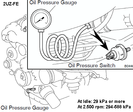

Уважаемые, нет ли на 2UZ-FE более полной схемы LUBRICATION SYSTEM.
Исходя из этой, не совсем понятно где мерит д. давления "давление".
По логике в магистрали после фильтра.

Вопрос возник из за того, что на датчике (и физически) в этом месте есть давление, а коренные и шатунные практически все сухие (приварились). Но задиров на колене нет, только бабит.
Канал чистый (продувается во все стороны). Если до М.фильтра то понятно, если после, то непонятно.
Мотор не разобран. Только снят поддон и часть вкладышей.
Переднюю крышку разбирать, пока непонятно, целесообразно или нет.
Даже на схеме (пдф по блокам, нижняя часть) не указано, где д.давления.

Д.давления после масленного фильтра, в основной магистрали.

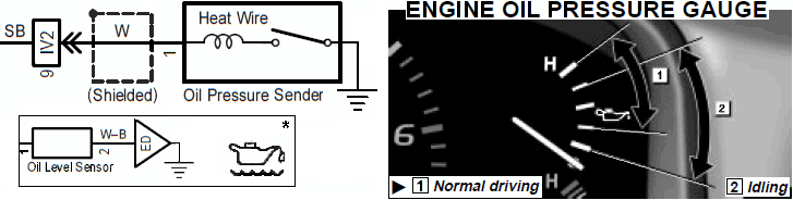

Так там вроде и лампы нет, просто стрелочный указатель давления.
Я даже на тот момент и не знал лампа там или нет. (АМ поднята была)
Сначала интересовало, где датчик мерит. (на предмет если фильтр забит)
Потом снял датчик проверять сначала обрыв, далее при увел давления изменение сопротивления.
