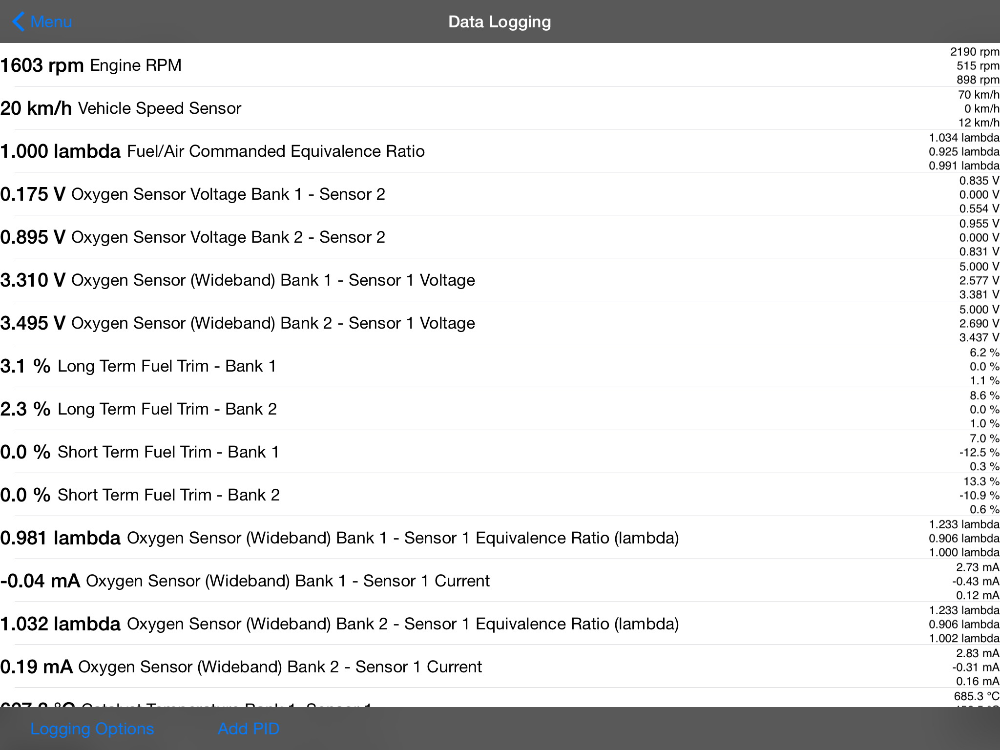

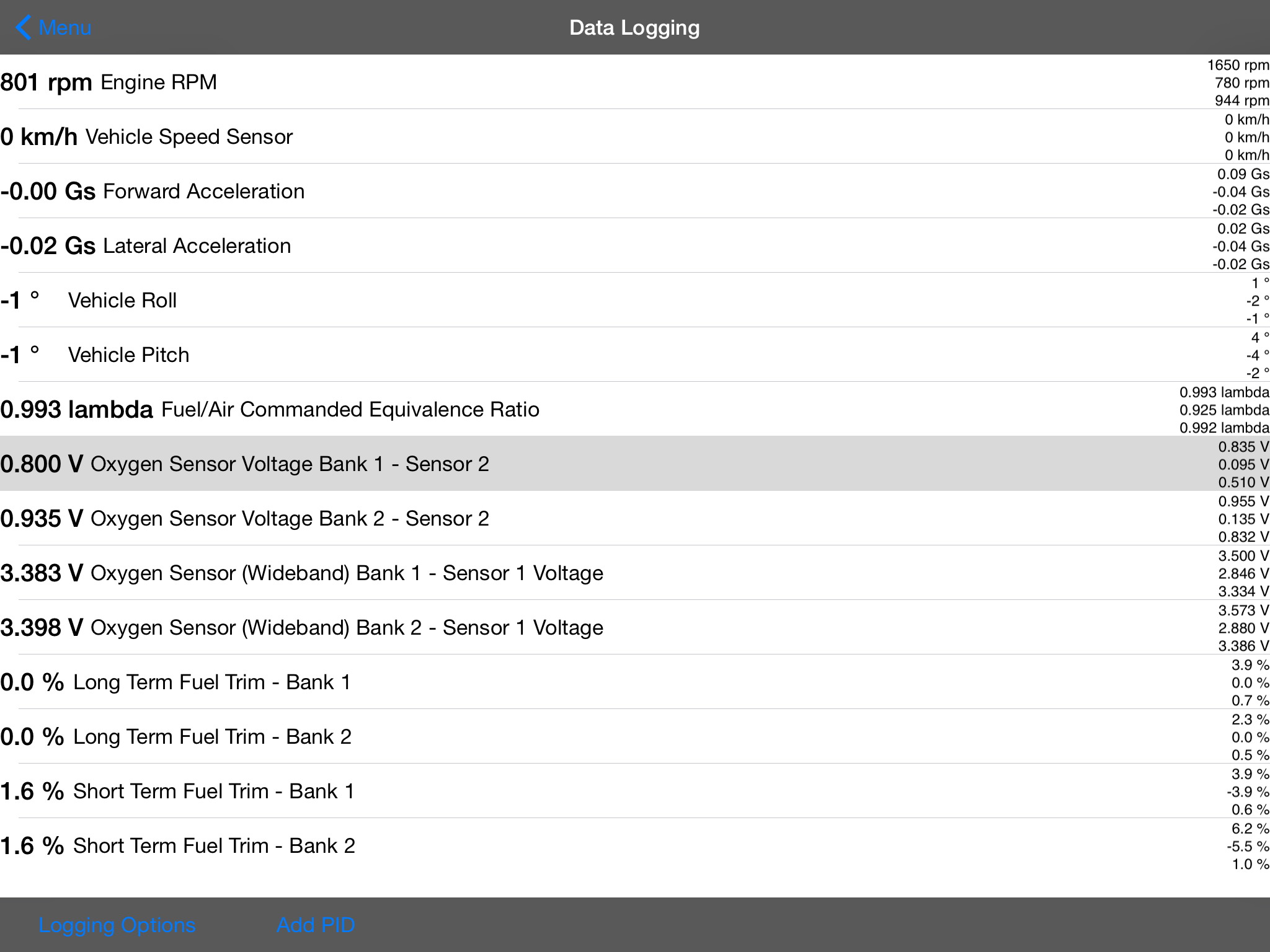

Имеется wifi сканер Icar2 vgate по моему на чипе ELM327. На планшете DashCommand.
По нему видно что на втором банке нижняя лямбда отрабатывает по сравнению с первым банком очень как то резко. То 0,955 на ХХ показывает, на скорости сравнивал тоже около 0,895. Когда стабилизируются обороты то напряжение все равно примерно на 0,1В выше чем в первом банке. При перегазовках так же как и в первом банке опускается напряжение почти до нуля, но потом как то очень резко повышается до высокого значения. В первом банке растет раза в 4 медленнее.
Собственно напрягает то что оба банка должны работать одинаково, а тут такая разница.
С AF датчиками тоже так же как и у ТС похожая тема. Напряжение второго банка всегда больше первого примерно на 0,1в.
Больше всего напрягает то что напряжение второй лямбды второго банка так быстро меняется. Читал что катализатор должен запасать кислород и резко меняться не должно количество воздуха. Тут либо кат мертв, либо есть негерметичность. В этой связи наткнулся на типичную проблему новых V8 моторов тойотовских это клапана дополнительной подачи воздуха на продувку катализаторов в момент пуска. Их меняют на новые или промывают, когда они клинят. Может по второму банку имеет место такой подсос воздуха.

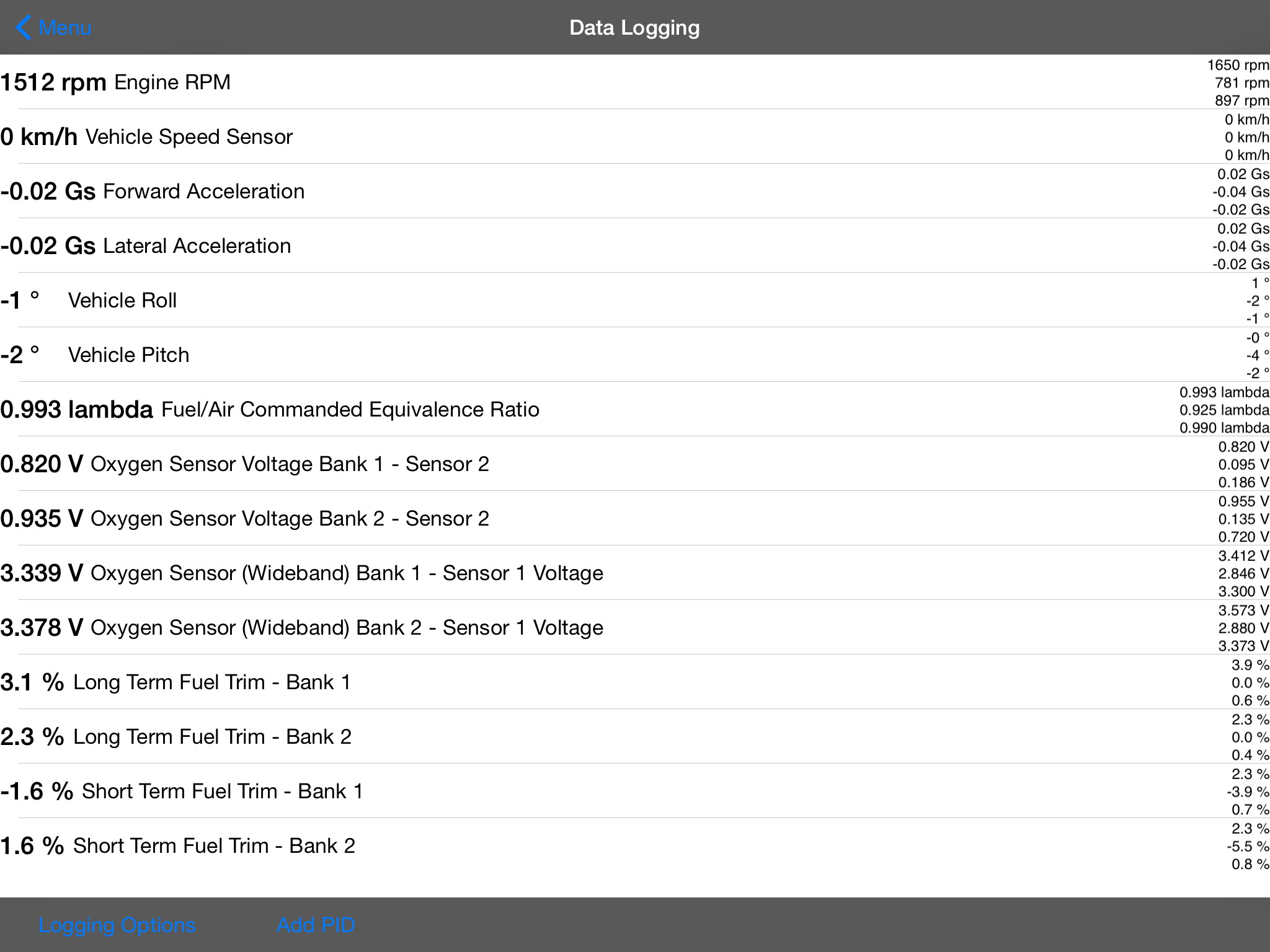

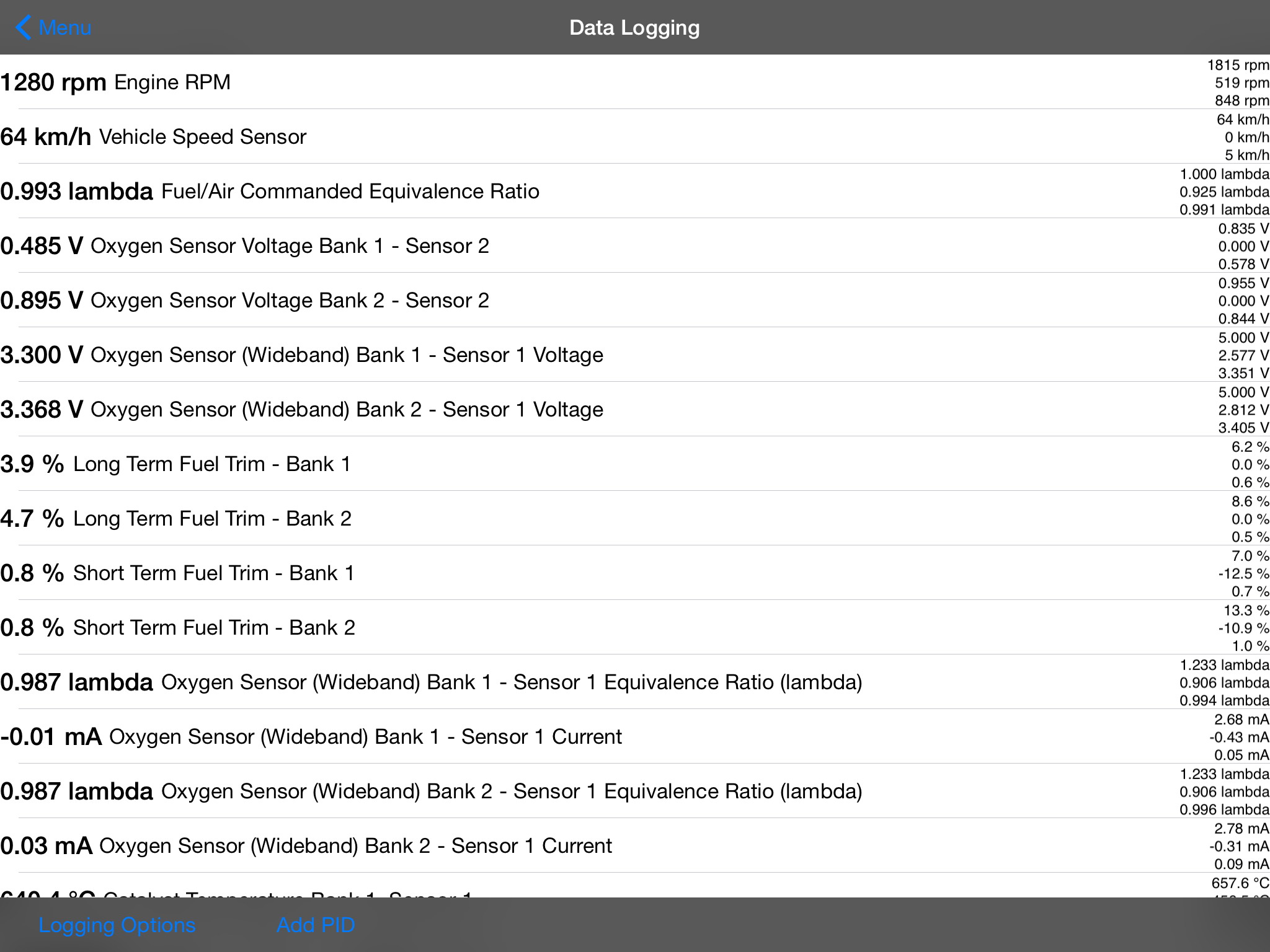

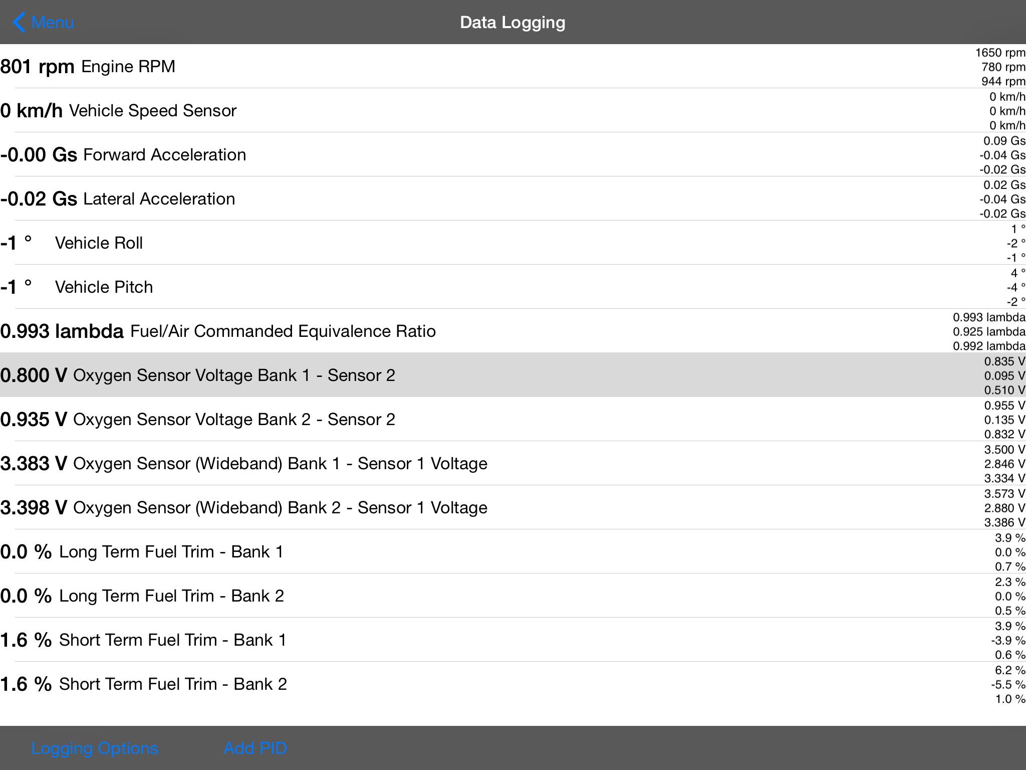

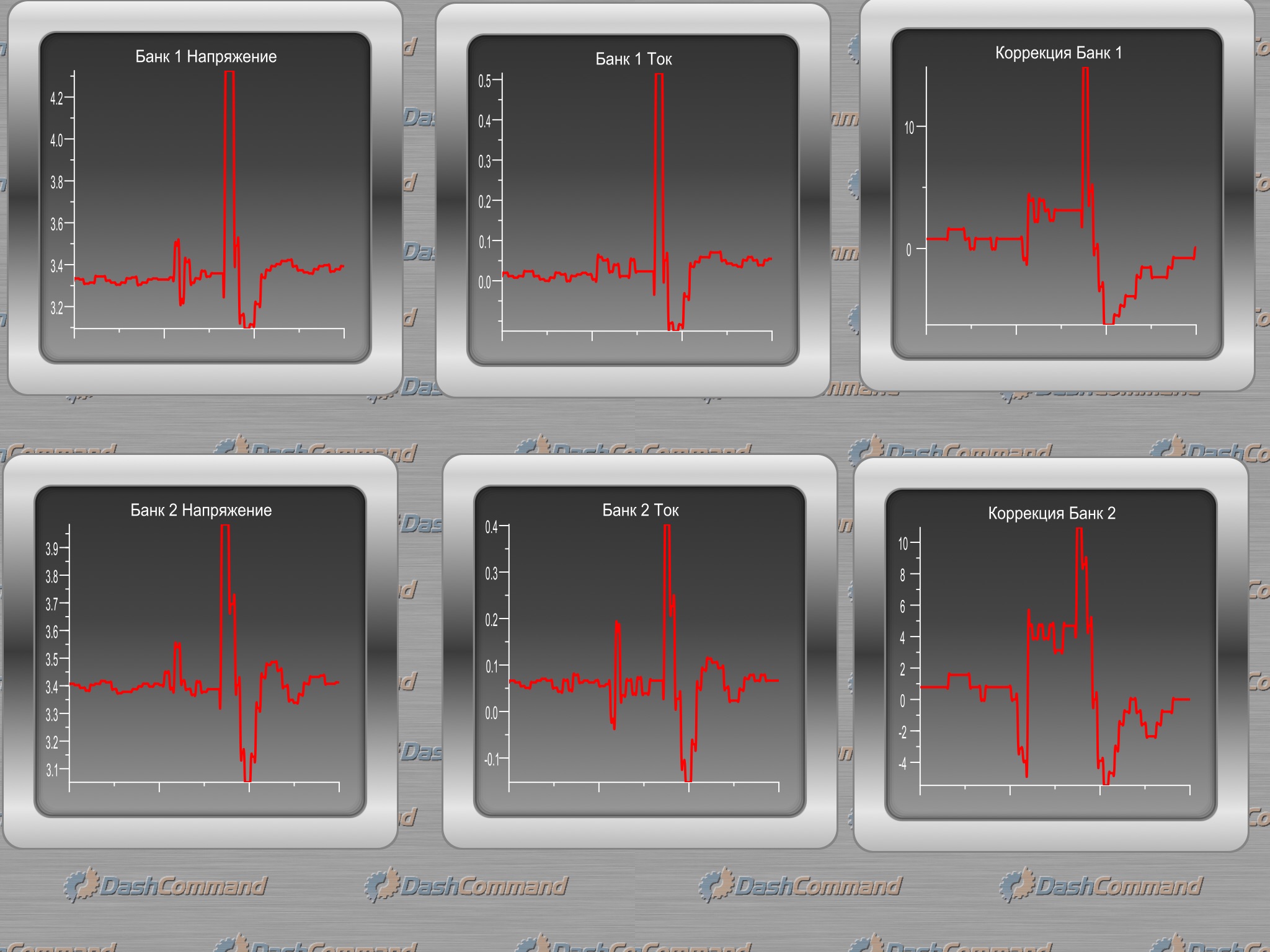

Пока с графиками наверное не получится. Планшет все таки. Вот по пути скриншотов наделал.

Может ли ваш сканер показать Freeze Frame Data ?

dashCommand Ios по моему не позволяет это сделать. Freeze Frame Data вытащить можно когда чек появится? Сейчас чека нет как такового.admin писал(а):Может ли ваш сканер показать Freeze Frame Data ?
Попробую снять параллельно несколько графиков.

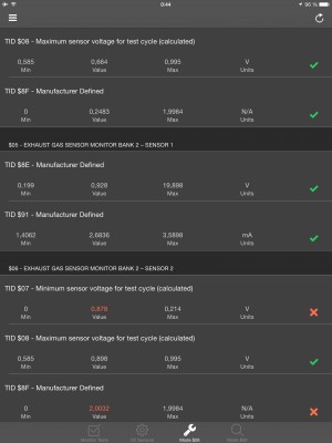

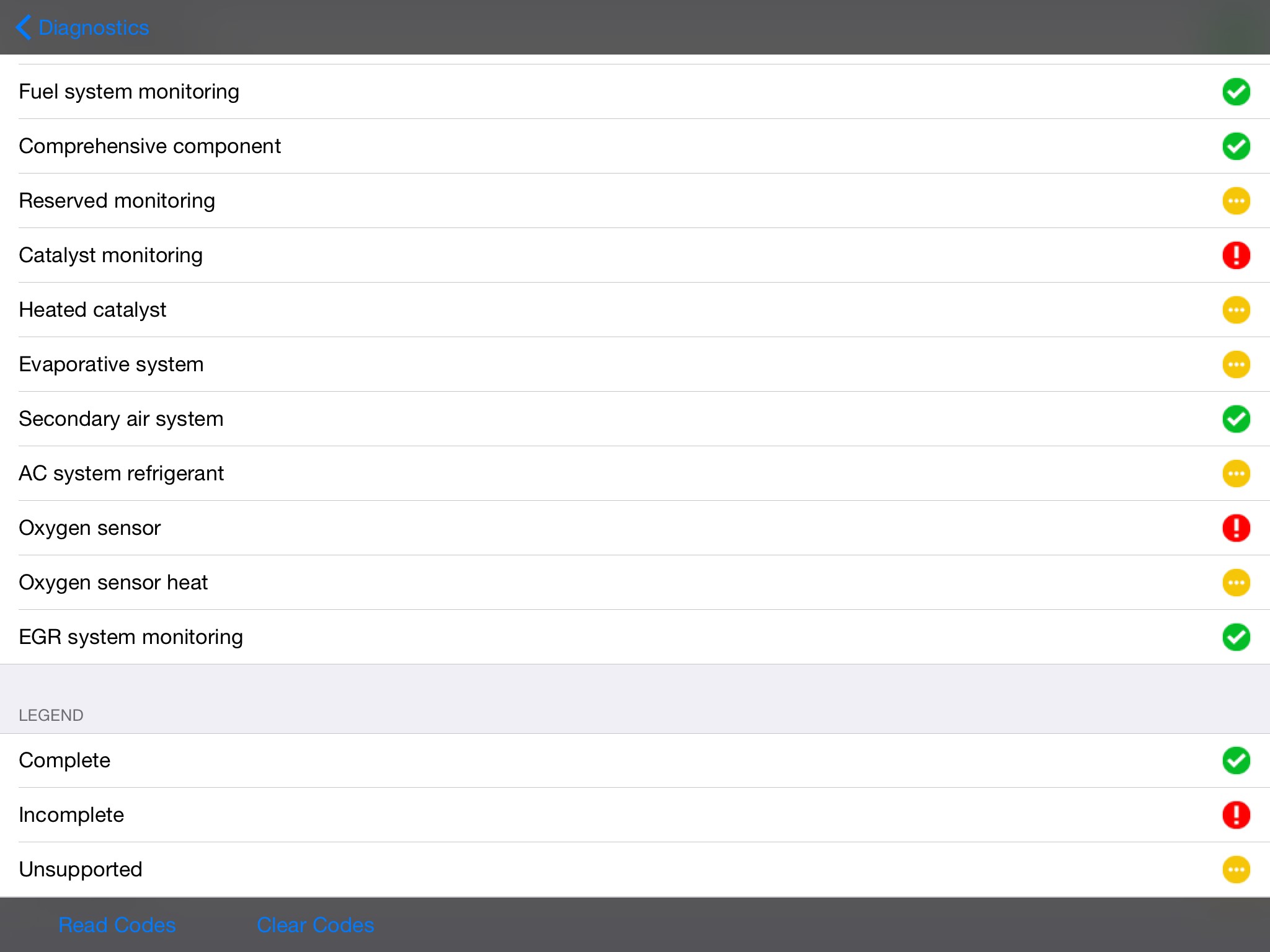

еще зашел в проге в Readiness Monitor и там два теста якобы не проходят. Не пойму что это означает. неисправностей то нет как таковых.

Спасибо за вашу активность в данной теме и выложенные результаты.
В вашем бы случае прикупить китайский Toyota MFC за 2...р. и провести вместе все тесты, включая коды в MainBody по коду B126A

Если последуете совету уважаемого Marcinkevich, то я мог бы проделать диагностику вашего авто (с помощью TeamViewer согласно viewtopic.php?f=4&t=814&p=8334&hilit=TeamViewer#p8334Iceman777 писал(а):dashCommand Ios по моему не позволяет это сделать. Freeze Frame Data вытащить можно когда чек появится? Сейчас чека нет как такового.admin писал(а):Может ли ваш сканер показать Freeze Frame Data ?
Я бы заехал к спецу лучше хорошему, но тут в автоиндустрии в основном случайные люди с отсутствием мотивации и опыта...
Невыполненность (незконченность выполнения) мониторов есть причина. по которой БУ не может "вынести вердикт" об исправности соотвтствующих подсистем.

В бюллетене написано, что напряжение AF сенсора должно быть всегда в узком пределе. А у меня например при перегазовках напряжение до 5в поднимается кратковременнно. Или это только в каких то определенных условиях проверять надо?
На проблемном авто также нижние лямбды с разной скоростью меняют свои значения?

Эта прога обеспечивает удаленный доступ к рабочему столу. При этом не имеет значения какая именно программа будет запущена.Iceman777 писал(а):В бюллетене написано, что напряжение AF сенсора должно быть всегда в узком пределе. А у меня например при перегазовках напряжение до 5в поднимается кратковременнно. Или это только в каких то определенных условиях проверять надо?
С TeamViewer я знаком. Я так понял тут нужен будет шнурок? или ELM327 тоже способен на такое?
Значительное Увеличение/уменьшение напряжения AFRS как реакция на резкое ускорение, режим "отсечки топлива" и т.д. нормально.

Скачал на планшет другую прогу. Она поддерживае фриз фреймы, но у меня их она не нашла. Видимо надо чтобы чек загорелся. У меня неисправность в статусе pending.
Вот попробовал еще графики по верхним лямбдам получить. Не очень познавательно. Это на месте стоя и немного перегазовывая.
Re: Lexus GX460 2011 P0158

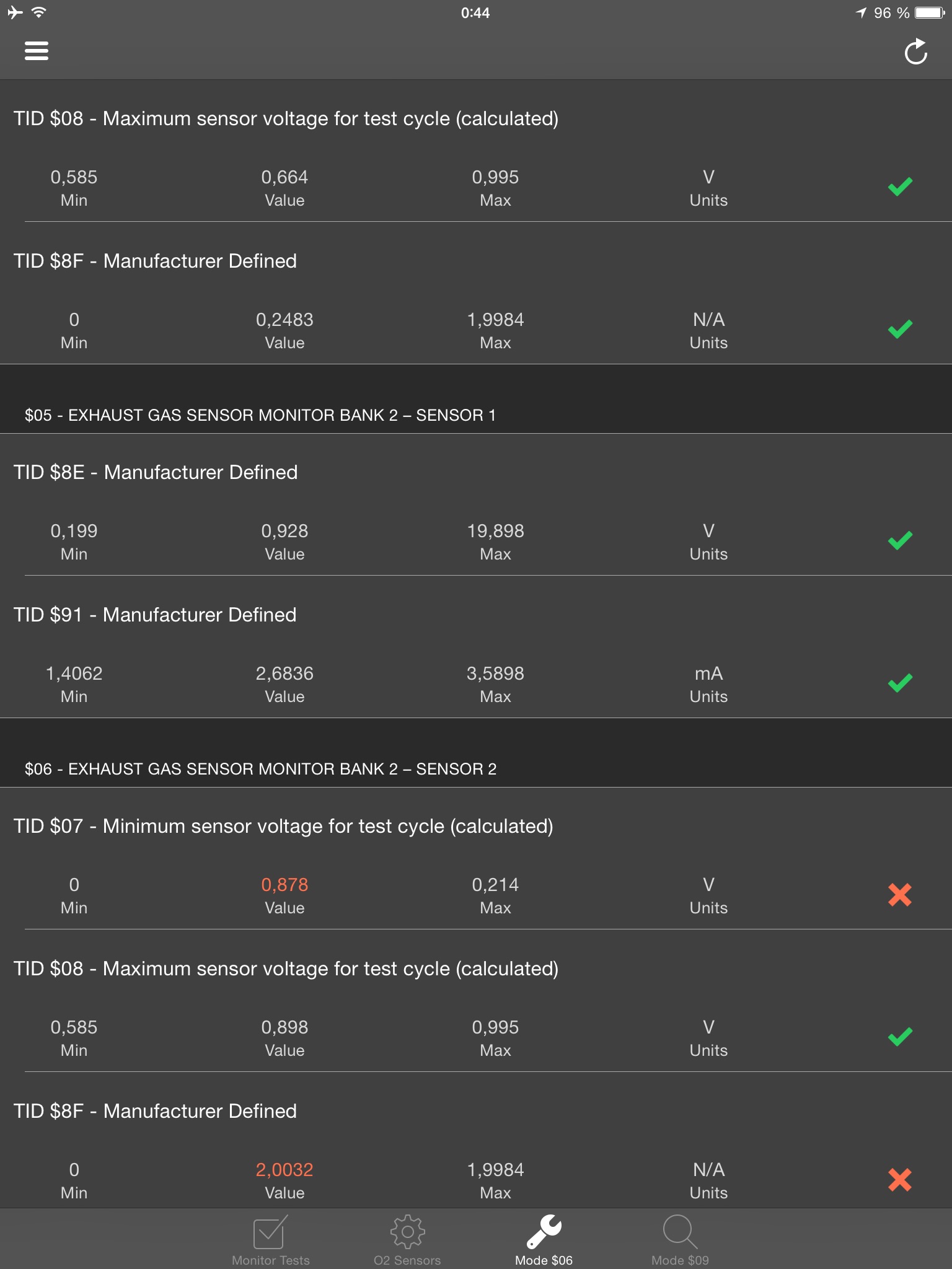

Да, такие данные по-содержательнее
Дополните их скрином из меню Mode 09.
Статус "pending" соответствует кодам неисправности, наличие которых БУ должен подтвердить в двух поездках (подробнее см. в viewtopic.php?f=16&t=647#p5037). Ну а FFD появятся, когда/если коды получат статус "Current".
Кроме этого, для запуска некоторых мониторов необходимы определенные условия движения (например, viewtopic.php?f=18&t=837&start=45#p6705)

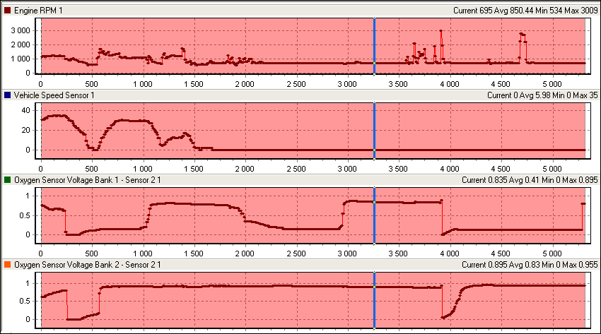

Вот сохранил лог поездки. Правда типы файлов csv и lgf. csv конечно попробую в экселе разложить по столбцам чтобы график построить или не стоит это того?

Весьма содержательный лог. Немного перегружен "лишними" параметрами и недостает нужных, но темм не менее.Iceman777 писал(а):Вот сохранил лог поездки. Правда типы файлов csv ... csv конечно попробую в экселе разложить по столбцам чтобы график построить или не стоит это того?
Про toyota teamwiever почитал. Это не то что я думал. С софтом разберусь. Но вопрос, как авто к клиентской проге то подключить? Через wifi ELM327 модуль это получится? или обязательно шнурок нужен?
Teamwiever позволяет "удаленно" пользоваться любой программой, запущенной на вашем компе вне зависимости от способа связи с интерфейсом диагн. программы. Главное - наличие (3G) подключения к Интернету.
Пока можно сказать одно - напряжение O2S B2S2 не по детски зависает в зоне большого напряжения, игнорируюя изменения состава смеси: Кроме этого, заметна значительная разница в температуре катализаторов.

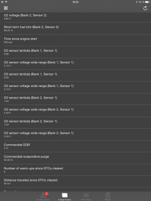

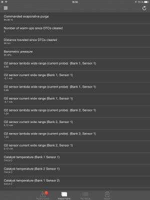

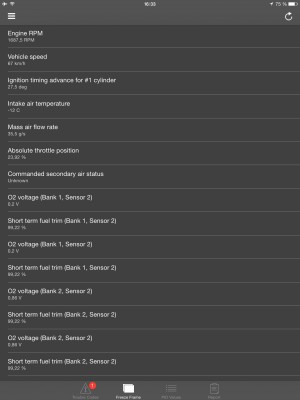

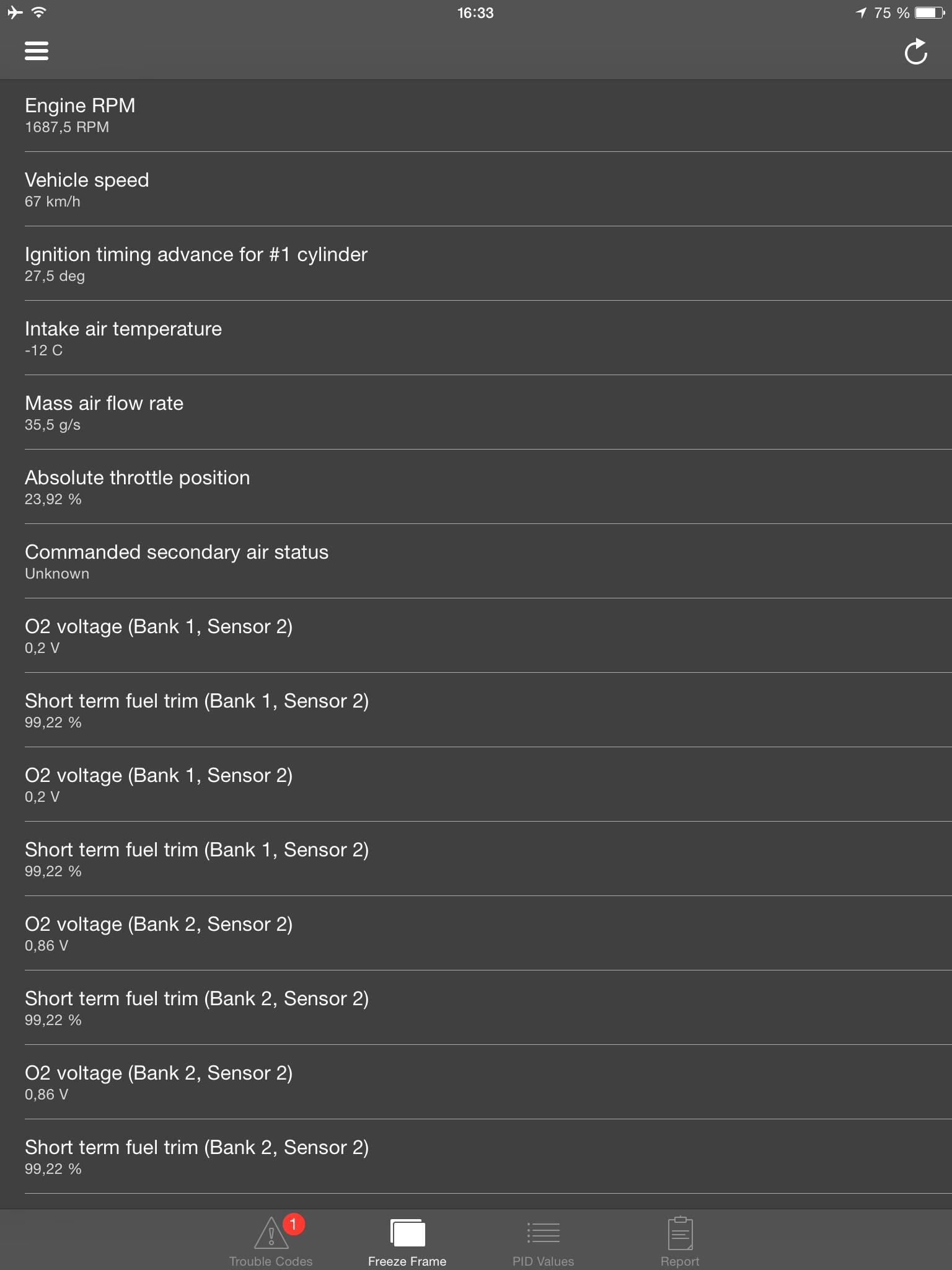

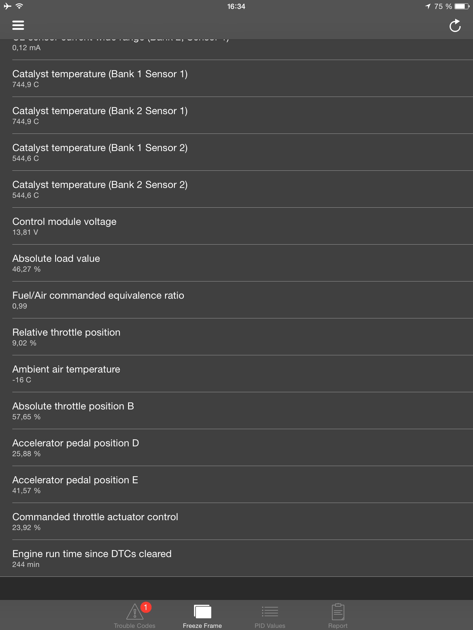

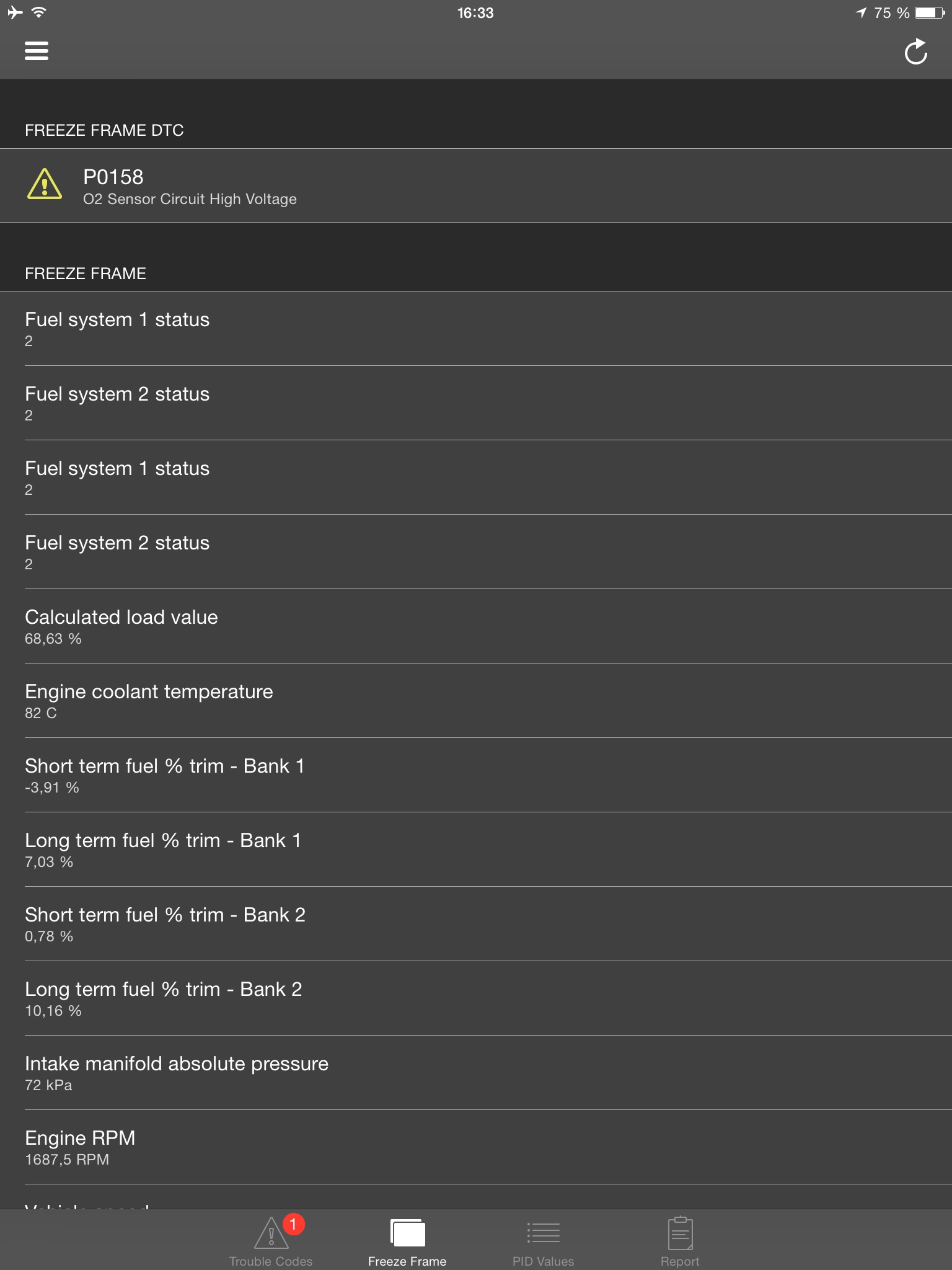

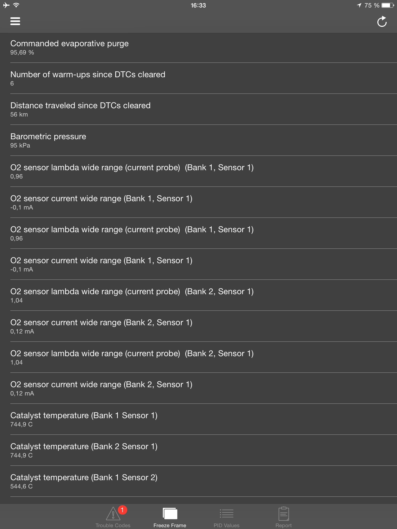

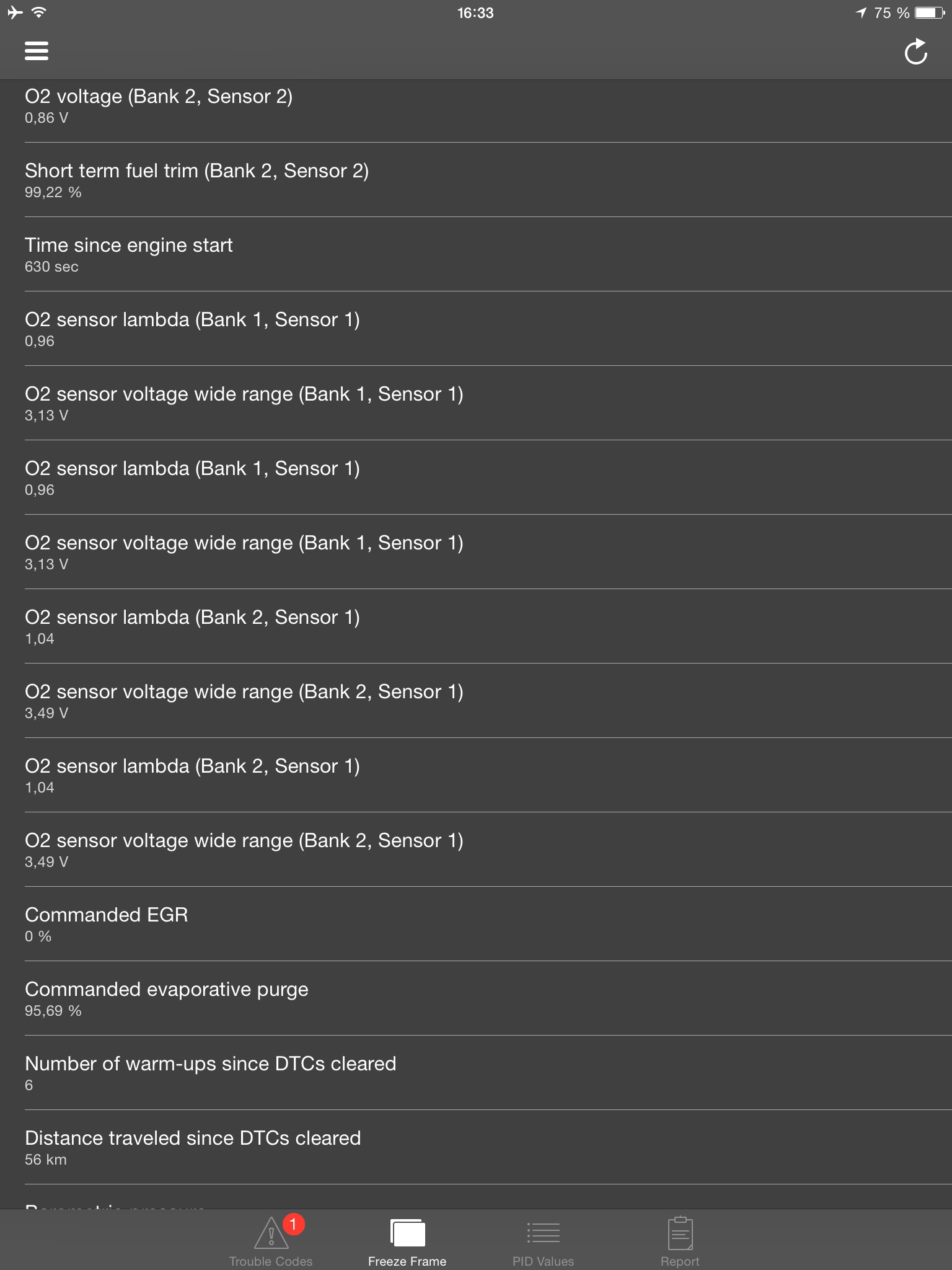

Вот дождался неисправности и получил фриз фрейм
A ДК это первый или второй?

Забыл добавить лог той поездки когда выскочил чек сегодня.
Чек загорелся после светофора (стоял около минуты) примерно на 75% записи лога. Постоял, и интенсивно разогнался до 70 кмч на оборотах около 3000. И сразу нате Джеки чан. Вспоминаю кстати самый первый раз когда выскочила неисправность, тоже был светофор и интенсивный разгон около 3000об до 80-90км/ч и через несколько секунд MIL.
