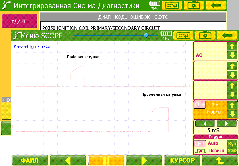

Скрины с Ниссан Теана 2,3л,правый руль,неисправность Р0350, неисправность спорадическая,пол дня ловил.
OK vs. NG
OK vs. NG
Re: Nissan Teana DTC P0350
По какому критерию поставлен диагноз (OK/NG)?
Есть ли осциллограммы сигнала управления катушкой заведомо исправного цилиндра?

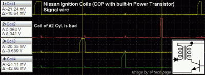

Определить места расположения неисправной катушки можно по осциллограмме падения напряжения на доп. резисторе, установленном в цепь питания катушек, при синхронизации, например, от сигнала управления доступной катушки

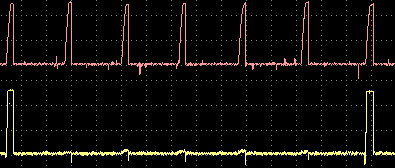

Ignition Coil Ramp Current

alflash писал(а):Есть ли осциллограммы сигнала управления катушкой заведомо исправного цилиндра?
Осциллограмма исправной катушки это и есть заведомо исправная,соседний цилиндр.
На неисправной при троении увеличивается длительность и напряжения импульса,а также меняется форма сигнала.В начале проблемы просто увеличивается напряжение примерно на 0,2В, а при ровной полке сигнала уже троит с записью кода Р0350.

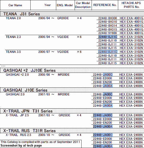

Типа для справки. Применяемость катушек OEM Part.No.22448-8J11# и 22448-JA00#
Каталог "Ignition Coil" (hitachi-autoparts.co.jp)

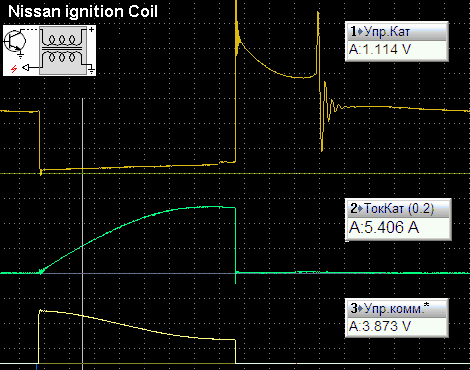

Осциллограммы напряжений катушки и её тока старых Ниссан

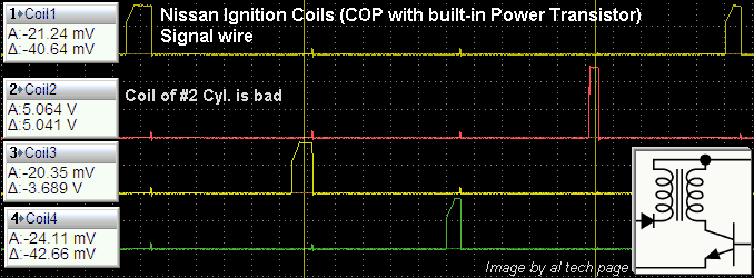

А это управление катушками со встроенным транзистором
Ток и напряжение управления катушкой
