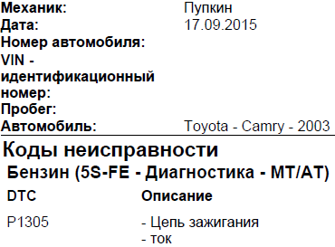

Жалобы на периодические, бессистемные заглохания мотора, после чего появляется "check".
Китайский сканер показал код неисправности Р1305.
Интернет выдал несколько расшифровок этого кода:
Самый правдоподобный из них - нет входного сигнала IGF в течении 1 сек и более при работающем двигателе от коммутатора №2.

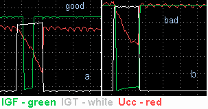

Снял осциллограмму со всех 4 выводов модуля зажигания, (коммутатора), второго цилиндра. (1- +B; 2- IGF; 3- IGT; 4- GND).
Видно, что IGF второго цилиндра почти в два раза продолжительней импульсов IGF остальных цилиндров. И его нижний уровень ниже, чем у других. (0,18 вольта против 0,7-0,8 у других цилиндров).

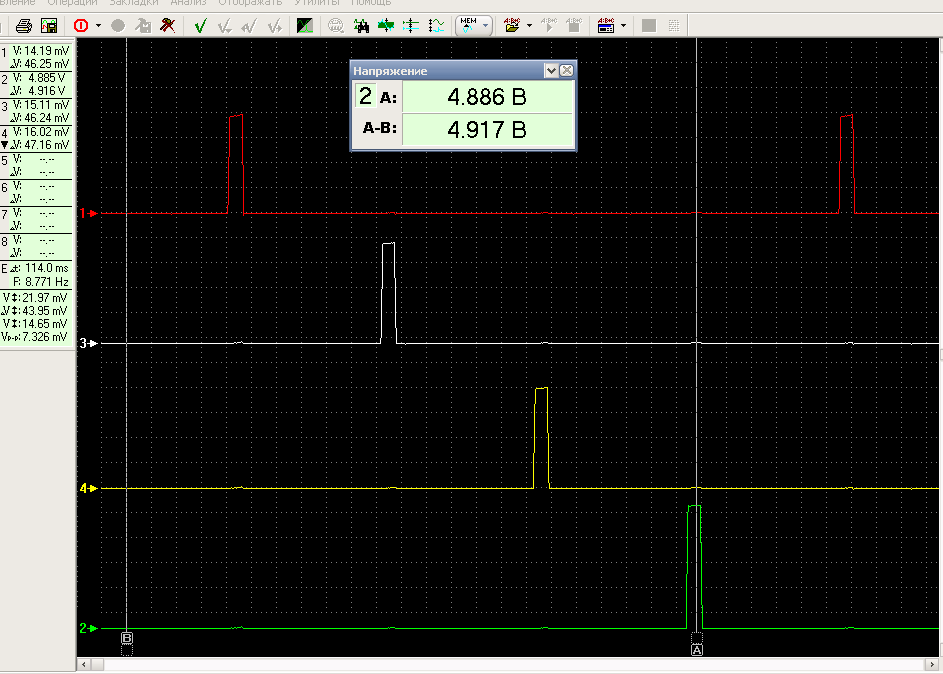

Снял осциллограмму сигнала IGT всех четырех цилиндров:
Видно, что продолжительность всех импульсов IGT одинаковая, а вот амплитуда у второго цилиндра больше почти на 1 вольт. (Или в этом МЗ входное сопротивление выше?)
Поменял местами МЗ в первом и втором цилиндрах, сбросил код неисправности и пока отправил авто покататься...

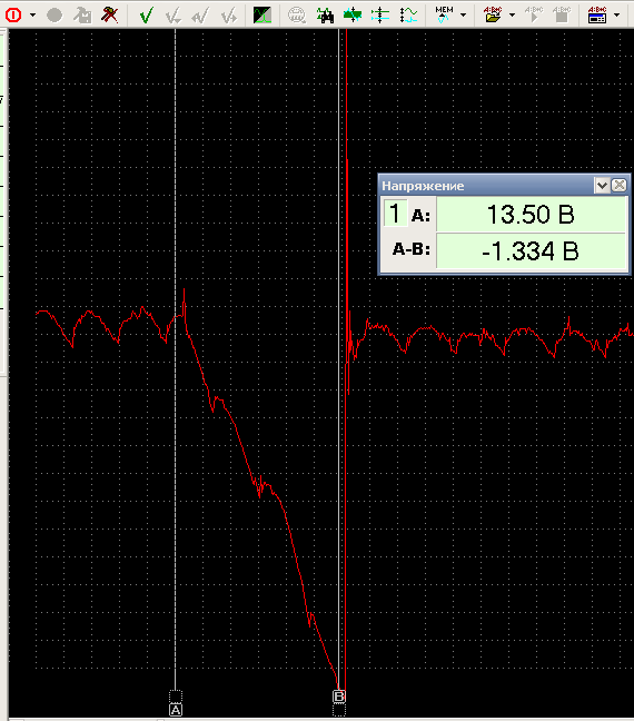

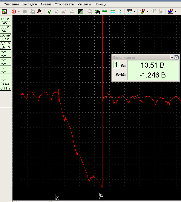

Косвенно, ток можно представить себе по форме просадки питающего напряжения. Интересно, что нижняя точка величины напряжения в "больной" катушке не имеет такого острого угла, как в "здоровых".

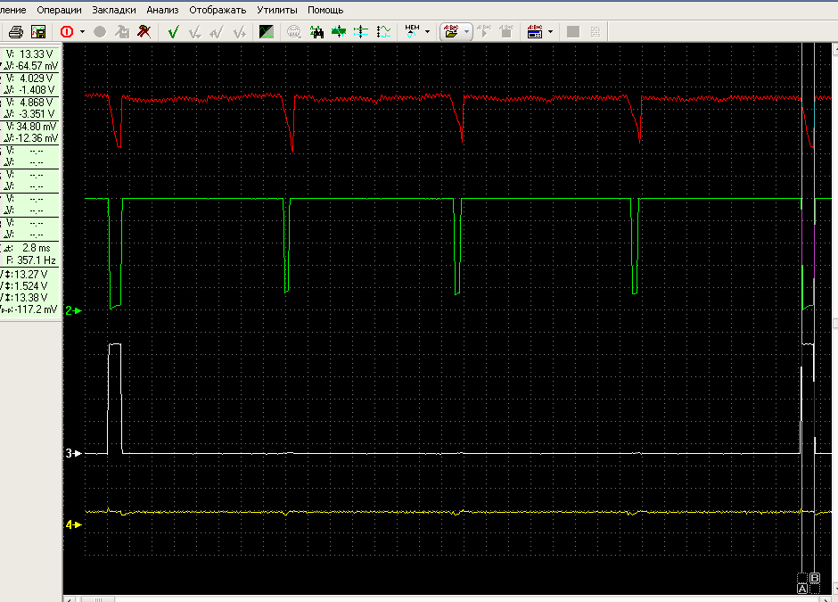

Владимир Петрович и у меня вопрос по схеме управления катушкой. Если IGF снимается с резистора, то полярность сигнала должна быть инвертной. Или в Failsave имеется инвертор?
И ещё вопрос: Мне непонятен очень малый подъём напряжения на массовом проводе, при подключении катушки. (Выв. 4, канал 4, желтый). Если сравнивать с просадкой по питанию, (кстати диаметр питающего плюсового провода визуально раза в 2 больше), то где подъём по массе? Или масса дублируется крепежным болтом катушки?

Саша-Ирпень писал(а):...у меня вопрос по схеме управления катушкой. Если IGF снимается с резистора, то полярность сигнала должна быть инвертной. Или в Failsave имеется инвертор?
... Или масса дублируется крепежным болтом катушки?
Напряжение с того эммитерного сопротивления прямо пропорционально току через транзистор/"первичку", но оно наверняка, обрабатывается (компаратором, судя по его расположению IGF относительно управляющего сигнала IGT) и на выходе стоит какой-нибудь транзисторный ключ (по схеме с ОЭ).
Крепёжный болт не дублирует соединение с "минусом".

3. Судя по "провалу" напряжения питания, ток неисправной катушки по величине и длительности НЕ отличается от тока исправной. Поэтому предполагаю, что причина неисправности в схеме формирования сигнала IGT. Было бы интересно "проверить" искру неисправной катушки, возможно она не хуже чем у соседей ;)

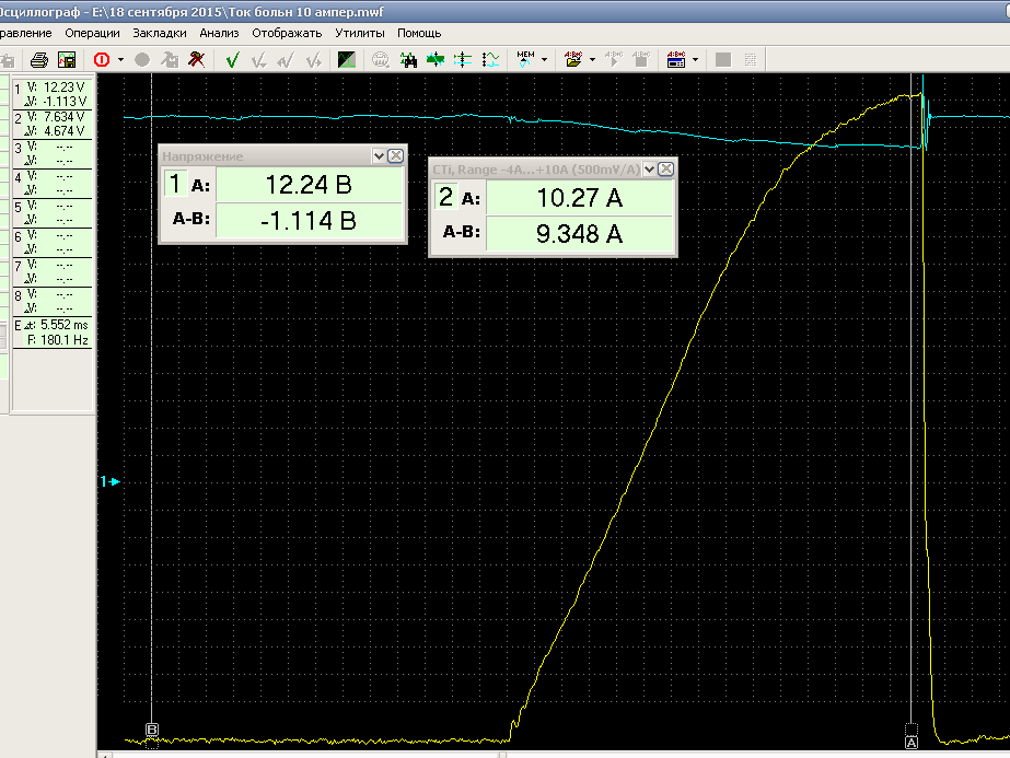

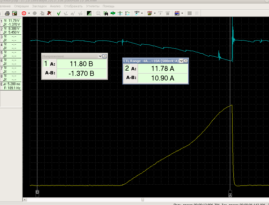

Сегодня приехала эта Camry. Появился код неисправности Р1300. Это означает, что неисправность перешла в первый цилиндр.

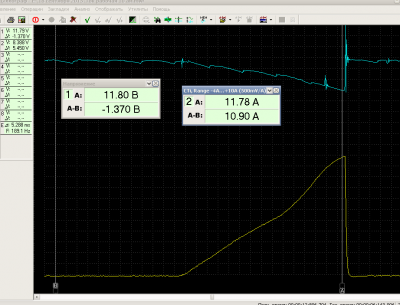

По совету Владимира Петровича снял осциллограммы тока с "больной" и рабочей катушек:
Re: Toyota Camry код Р1305.
alflash писал(а):..3. Судя по "провалу" напряжения питания, ток неисправной катушки по величине и длительности мало чем отличается от исправной. Поэтому предполагаю, что причина неисправности в схеме формирования сигнала IGT.
Саша-Ирпень писал(а):...Сегодня приехала эта Camry. Появился код неисправности Р1300. Это означает, что неисправность перешла в первый цилиндр.
Правильно ли я понимаю, токи отличаются практически только формой?
И при этом "провал" напряжения питания у рабочей катушки больше чем у неисправной?
alflash писал(а):...Правильно ли я понимаю, токи отличаются практически только формой?
Разброс у исправной и неисправной катушек небольшой. Да и от цикла к циклу, даже у одной катушки, цифры немного отличаются. Ещё, справедливости ради, нужно сказать, что вообще то токовые клещи CTI не отличаются большой точностью...
На выложенных скринах видно, что у исправной катушки ток больше. (10,9 А против 9,4 А). Соответственно, будет и больше падение напряжения.
А вот форма сигнала отличается заметно. Ранее, проверяя ИКЗ на Приоре, я обратил внимание, что не исправная катушка дает "выпуклое" нарастание тока, а рабочая "вогнутое".
