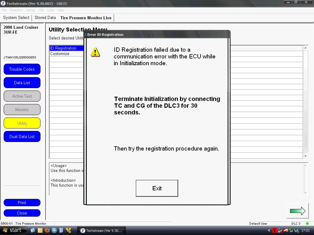

Toyota LC200 американского рынка с системой TPWS.
Собственно два вопроса-можно ли изменить количество колёс с датчиками с 5шт на 4, типа 5 колесо докатка, и с какой скоростью надо прописывать датчики что бы вложится в время.

Mеханик писал(а):Toyota LC200 американского рынка с системой TPWS.
1. Нет.
2. Для прописывания новых датчиков отводится 5 мин (300 сек), которых вполне достаточно для проведения этой процедуры.
В вашем скрине - реакция системы на попытку "when the ECU does NOT respond due to initialization being performed with the wrong ID registered".
Есть ли скрин (Scandata) или лог этой ситуации?

alflash писал(а):Есть ли скрин (Scandata) или лог этой ситуации?
Нет,пока не умею их писать.
В 300сек улаживаюсь,но прописка не проходила.За TSB спасибо.
