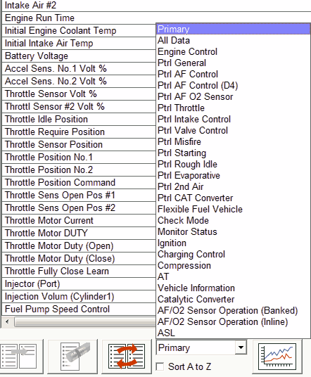

Добавлено: 24 май 2016, 16:42
Группы параметров стандартных наборов данных
доступные в современных бензиновых автомобилях (e.g. 6AR-FSE):
Параметр группы измерений / Описание
  • • Primary / -
    • All Data / Все данные
    • Engine Control / Данные, относящиеся к системе управления двигателем
    • Ptrl General / -
    • Ptrl AF Control / Данные, относящиеся к системе контроля состава топливовоздушной смеси
    • Ptrl AF Control (D4) / данные, относящиеся к системе регулирования состава топливовоздушной смеси (D4)
    • Ptrl AF O2 Sensor / Данные, относящиеся к датчику состава топливовоздушной смеси и подогреваемому кислородному датчику
    • Ptrl Throttle / Данные, относящиеся к системе дроссельной заслонки бензинового двигателя
    • Ptrl Intake Control / Данные, относящиеся к воздухозаборной системе
    • Ptrl Valve Control / Данные, относящиеся к механизму газораспределения
    • Ptrl Misfire / Данные, относящиеся к "пропускам зажигания"
    • Ptrl Starting / Данные, относящиеся к "затрудненному запуску"
    • Ptr Rough Idle / Данные, относящиеся к "неравномерному холостому ходу"
    • Ptrl Evaporative / Данные, относящиеся к системе улавливания паров топлива
    • Ptrl CAT Converter / Данные, относящиеся к каталитическому нейтрализатору
    • Check Mode / Данные, относящиеся к режиму диагностики
    • Monitor Status / Данные, относящиеся к состоянию системы контроля
    • Ignition / Данные, относящиеся к системе зажигания
    • Charging Control / Данные, относящиеся к системе управления зарядкой
    • Compression / Данные, используемые во время испытания Active Test "Check the Cylinder Compression" (проверка компрессии в цилиндрах)
    • AT / Данные, относящиеся к системе автоматической коробки передач
    • Vehicle Information / Информация об автомобиле
А это возможные "стандартные" наборы параметров для дизельных двигателей (e.g. 1ND-TV):
Measurement Group List / Description
  • • All Data / All data
    • Primary / -
    • Engine Control / Engine control system related data
    • Diesel General / General data to analyze engine conditions for diesel engine
    • Common Rail / Fuel system related data
    • Common Rail (All) / Fuel system related detailed data
    • Diesel EGR / EGR system related data
    • Diesel Throttle / Diesel throttle system related data
    • VN Turbo / VN turbo related data
    • Diesel Exhaust / Exhaust control system related data
    • Diesel Starting / "Difficult to start" related data
    • Diesel Rough Idle / "Rough idle" related data
    • Diesel Lack of Power / "Lack of power" related data
    • Diesel Knocking / "Knocking" related data
    • Diesel Black Smoke / "Black smoke" related data
    • Monitor Status / Monitor status related data
    • Charging Control / Charging control system related data
    • Compression / Data used during "Check the Cylinder Compression" in "Active Test"
    • AT / Automatic transmission system related data
    • Vehicle Information / Vehicle information
    • Catalytic Converter / Catalytic converter related data
"Практика жизни" показывает, что почти в каждом конкретном случае необходимо создавать (с сохранением) свой Custom Data List, в который стоит включать и другие параметры.

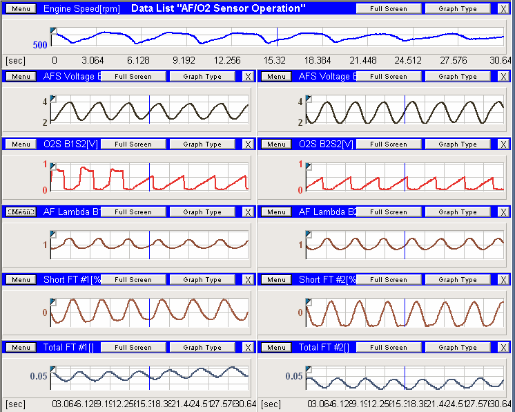

Добавлено: 26 май 2016, 11:13
Мультиэкран параметров из набора "AF/O2 Sensor Operation"
&quot;AF/O2 Sensor Operation&quot;
Добавлено: 07 июн 2016, 12:33
Для сравнения c значениями параметров из другого лога или другой системы, будучи в Data List, например, двигателя, укажите путь к данным другого автомобиля или к другой системе этого же: File ► Compare File ► ... .TSE.
А затем выбирайте нужные параметры/временнŐй диапазон.
Для достоверности/информативности сравнения желательно при записи логов различных автомобилей придерживаться примерно одинаковых временнЫх отрезков различных режимов двигателя.
