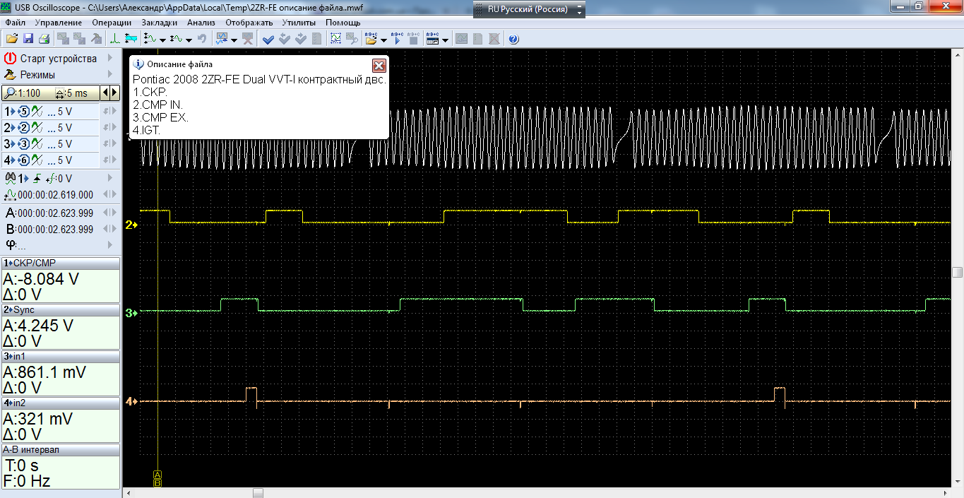

1. Я просил записывать осциллографом (одновременно) такие сигналы: "CKP, CMP, OCV Control, сигнал управления катушкой зажигания) чтобы мы могли посмотреть нынешние данные и вкладку "Фаза".
А что Вы сделали: (2ZR-FE CKP vs. CMP vs. OCV vs. IGF Waveform).
Хотя я и писал Вам, что один канал надо подключать к контакту катушки IGT, а Вы подключились к контакту IGF.
Это неправильно хотя бы потому, что сигналы обратной связи катушек (IGF) в четыре раза чаще чем "искра" в одном цилиндре и скрипт CSS не в силах обработать такуую непонятку.
Если Вы не проходили такую тему на всяких там видео-курсах, то загляните для начала в http://alflash.com.ua/P1300.htm и в http://alflash.com.ua/P1300.htm b d viewtopic.php?f=18&t=1035, где можно разобраться с сутью этих сигналов катушки и отличием их друг от друга. Будут вопросы - Feel free to Ask

Владимир Петрович, а который файл я подписал с описанием. На четвертом канале не IGT ? Я уже запутался. Если что позвоню клиенту он недалеко живет 30 км от города. Приедит без проблем, все исправим.

Скрин забыл отправить с отправленного файла.
Файлы "2ZR-FE описание файла..mwf" и CSS 4 channel00 2ZR-FE 1-CKP.2-CMP In.3-CMP EX.4-IGT..mwf - почти правильные, хотя жаль, что в них нет управления OCV.
В "Pontiac 2008 2ZR-FE контр.двс. ТЕСТ VVT-I выд.участ.mwf" нет "синхро".
В "Pontiac Vibe 2008 2ZR-FE Dual VVT-1 контр.двс. 1-CKP.2-CAM IN.3-CAM-EX.4-IGN..mwf" CSS не работает, предполагаю из-за того, что в качестве "синхро" представлен сигнал обратной связи IGF* с наводкой от "искры":2NZ-FE CKP vs. CMP(Ex) vs. CMP (In) vs. IGF Waveform

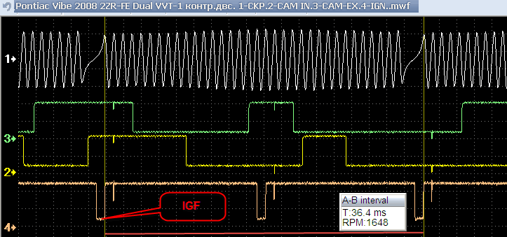

* Для справки. В вашем авто БУ может определять неисправную катушку по сигналу IGF, который подается в него по общей с другими катушками линии.
БУ, зная момент воспламенения смеси в каждом цилиндре, идентифицирует принадлежность каждого конкретному цилиндру.

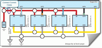

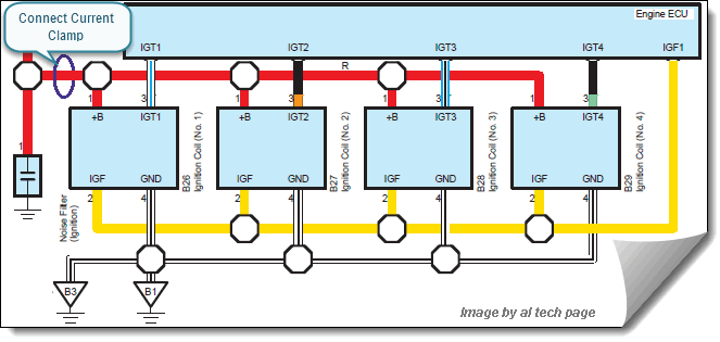

Есть повод примениить недавно купленные токовые клещи.
С помощью Hantek CC-650 вместе с другими сигналами (в том числе IGF и IGT) запишите и ток питания всех катушек зажигания (на общем для них проводе). Каналов вашего автоскопа для этого вполне хватит.
Придётся повозится с подключением*, но оно того стоит т.к. в одном файле мы получим практически всю информацию, которая доступна осциллографом.
Если нет, то тогда отдельный файл, в котором были бы IGT, IGF, ток питания всех катушек: Типа как показано на этом скрине:

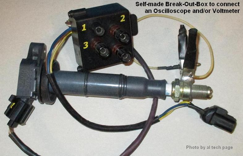

* Для удобного и надежного подключения желательно использовать (самодельный) простенький Break-Out-Box:Selfmade Break-Out-Box to connect an Oscilloscope or Voltmeter
Применение таких "переходников" намного упрощает подключение осциллографа и/или вольтметра :

Владимир Петрович, разобрался я теперь с сигналом IGF. Если я правильно понял IGT (Ignition Feedback). Слово FeedbacK в переводе обратная связь. То есть сигнал IGT сигнал управления коммутатором от ECU, является сигналом к замыканию первичной цепи на землю.А IGF это сигнал обратной связи от коммутатора до ECU. По которому использует неисправность используя одну линию и один сигнал IGF от каждой катушки зажигания. Или используя общую линию сигналов IGF от всех катушек зажигания. То есть ECU отслеживает пропуск или искажение в сигнале обратной связи IGF ,блокируя запуск отрубая все форсы или форунку не работающего цилиндра. Если что я не до понял поправьте пожалуйста.
- Сообщения: 151
- Зарегистрирован: 05 авг 2015, 22:01
В начале не IGT а IGF.
