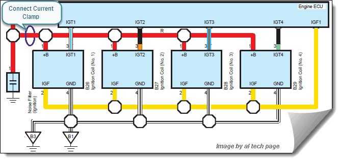

* Для справки. В вашем авто БУ может определять неисправную катушку по сигналу IGF, который подается в него по общей с другими катушками линии.
БУ, зная момент воспламенения смеси в каждом цилиндре, идентифицирует принадлежность каждого конкретному цилиндру.
Есть повод примениить недавно купленные токовые клещи.
С помощью Hantek CC-650 вместе с другими сигналами (в том числе IGF и IGT) запишите и ток питания всех катушек зажигания (на общем для них проводе). Каналов вашего автоскопа для этого вполне хватит.
Придётся повозится с подключением*, но оно того стоит т.к. в одном файле мы получим практически всю информацию, которая доступна осциллографом.
Если нет, то тогда отдельный файл, в котором были бы IGT, IGF, ток питания всех катушек:
Ignition Diagram
Ignition Diagram
Типа как показано на этом скрине:

Владимир Петрович, разобрался я теперь с сигналом IGF. Если я правильно понял IGT (Ignition Feedback). Слово FeedbacK в переводе обратная связь. То есть сигнал IGT сигнал управления коммутатором от ECU, является сигналом к замыканию первичной цепи на землю.А IGF это сигнал обратной связи от коммутатора до ECU. По которому использует неисправность используя одну линию и один сигнал IGF от каждой катушки зажигания. Или используя общую линию сигналов IGF от всех катушек зажигания. То есть ECU отслеживает пропуск или искажение в сигнале обратной связи IGF ,блокируя запуск отрубая все форсы или форунку не работающего цилиндра. Если что я не до понял поправьте пожалуйста.

В начале не IGT а IGF.

По сигналу IGF комп определяет "как там дела" с управлением каатушкой, а IGT - управляет катушкой (по его заднему фронту, формируется "искра".
