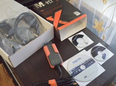

Симпатичная упаковка. А что в ней?
Вот бы взглянуть на внутренности интерфеса

Покупал два шнурка Mini-VCI дешевенькие, но они кроме неисправностей ничего не считывали.По "Дате" сразу отваливались.Так и валяются, пылятся. Есть Ультраскан плюс1, ну и Лаунч смотрю на планшете. Чуть больше года начал заниматься, поэтому по тихоньку осваиваю.
alflash писал(а):...Симпатичная упаковка. А что в ней?...
Видимо примерно такой набор:
Поэтому вопрос снимается ;)

Ну да, такой набор, пуля в пулю.
