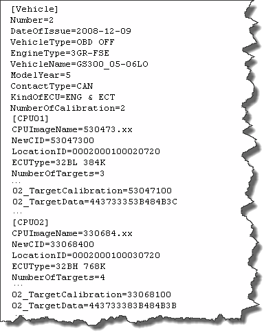

Отлично! Судя по номерам не одна редакция была уже :D Думаю стоит пробовать. Одно замечание: в бюллетене написано что это касается автомобилей 06-07-08 годов. У нас 05 год. Помню там еще бюллетень был по непосредственной замене самого ЭБУ. Безопасен ли репрог без замены железа? :D
Re: TSBs (EU)
Добавлено: 18 июл 2018, 13:41
Marcinkevich писал(а):Отлично! Судя по номерам не одна редакция была уже :D Думаю стоит пробовать. Одно замечание: в бюллетене написано что это касается автомобилей 06-07-08 годов. У нас 05 год. Помню там еще бюллетень был по непосредственной замене самого ЭБУ. Безопасен ли репрог без замены железа? :D
1. Да, в бюллетене GS300 2005MY почему-то не упомянут. Но с другой стороны, показанный скрин фрагмента файла калибровки (xxx.cuw), свидетельствует о необходимости репрога этого Lexus. Кроме того, практика показывает, что Calibration Update Wizard проверяет корректность установки новой версии ПО БУ.
2. Обычно в бюллетене указывается и OEM Part. No. "железа", в котором уже "по заводу" зашито новое ПО.
TSB с прямым указанием необходимости именно замены БУ этого авто - не встречал. Плиз, поделитесь хотя бы его номером.
Заодно, как с ответами на мои предыдущие вопросы?

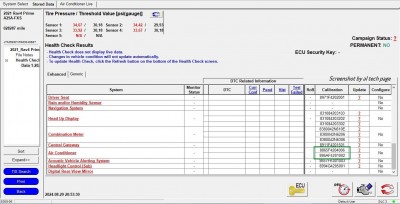

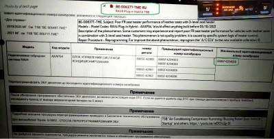

Добавлено: 31 авг 2024, 21:00
Ещё одна проблема с А/С RAV4 PHEV
TSB BE-00637T-TME
TSB BE-00637T-TME
Аналогичная проблема и у этого американского собрата https://alflash.com.ua/phpBB2/viewtopic ... =18#p12868
Health Check Results
