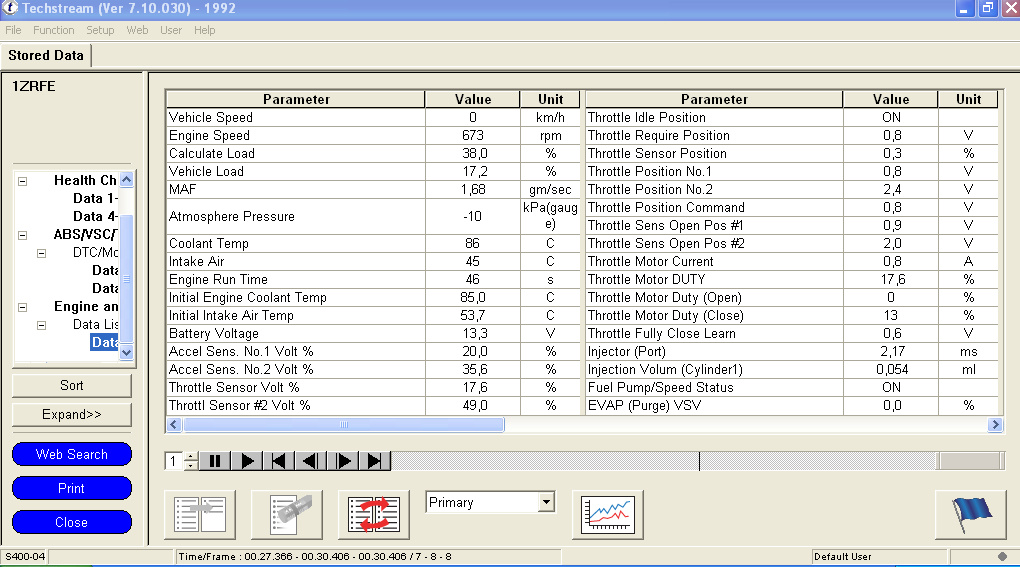

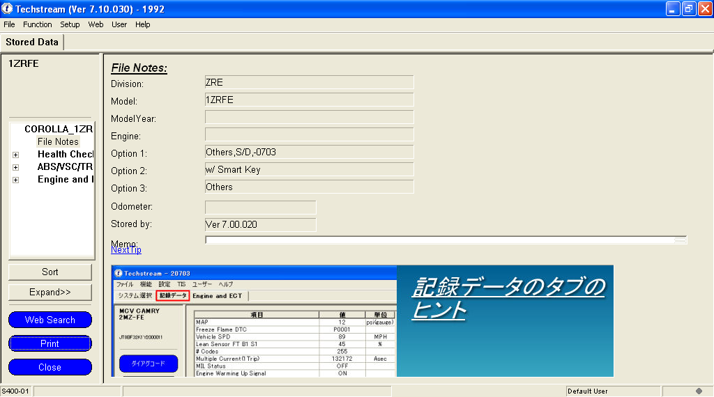

Сегодня поставил свежую версию. Скачанную с ру трекера. Попробовал об англоязичить рынок Япония . Вот что получилось на старых логах. Новых увы нет.
- 10330.png (99.4 КБ) 90699 просмотров
- 1030.png (33 КБ) 90699 просмотров

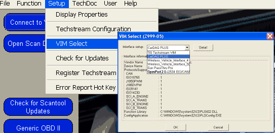

Всем здрасти. Кто ни будь может уверенно сказать что openport 2.0 нормально не работает с techstream? Или наоборот, что он с techstream работает хорошо? Только недавно решил начать диагностировать Тойоты и естественно сам пока не могу понять как этот openport 2.0 работает.
могу Вам посоветовать , поставить Toyota Techstream 7,10,030 и если есть Openport 2.0
подключить на столе . Далее (третье слева меню в программе) Setup-- (выбираем) VIM Select. Откроется окно выбора. В котором отобразятся интерфейсы j2534.
Если там появиться Openport2.0, то можно смело пробовать на авто.
Как смог так объяснил.

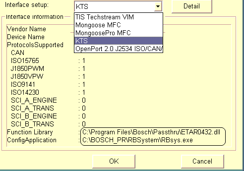

Re: Toyota Techstream vs. Bosch KTS
Пользователи Bosch KTS могут использовать своё "железо" для работы с Toyota Techstream.
Для этого только и надо что сконфигурировать этот интерфейс в Pass-Thru mode: И после этого можно "ни в чем себе не отказывая", работать с Toyota/Lexus/Scion
