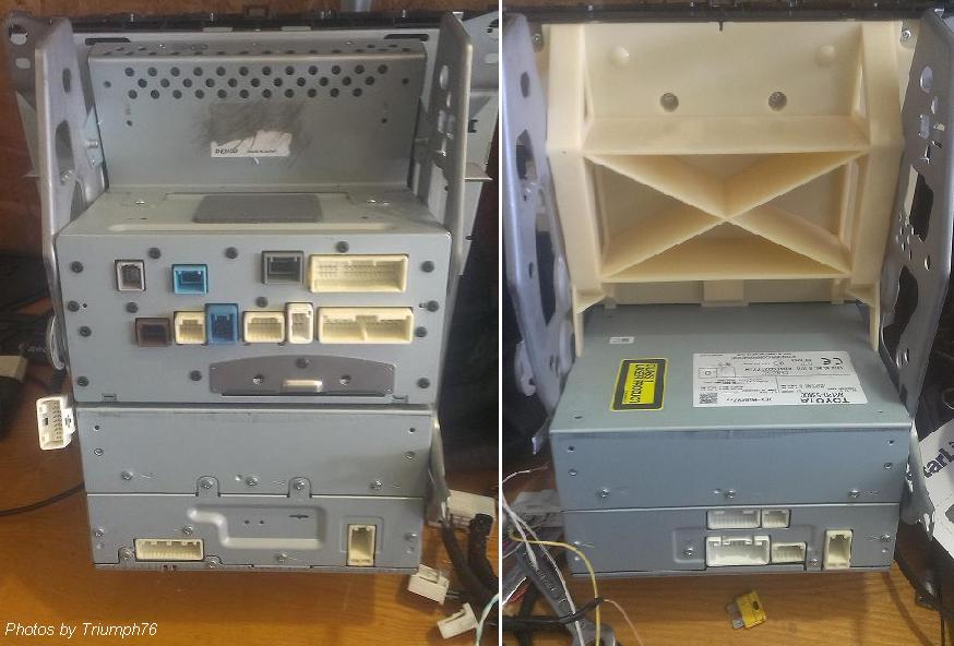

Родной на фото 1982(((

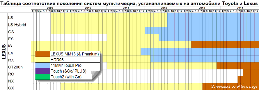

Дата производства этого авто (GSE20L-AETLHW): 22 июня 2011, а не 2008 :)
Стоит ли обчинка выделки - решайте сами (во вложении были схемы)

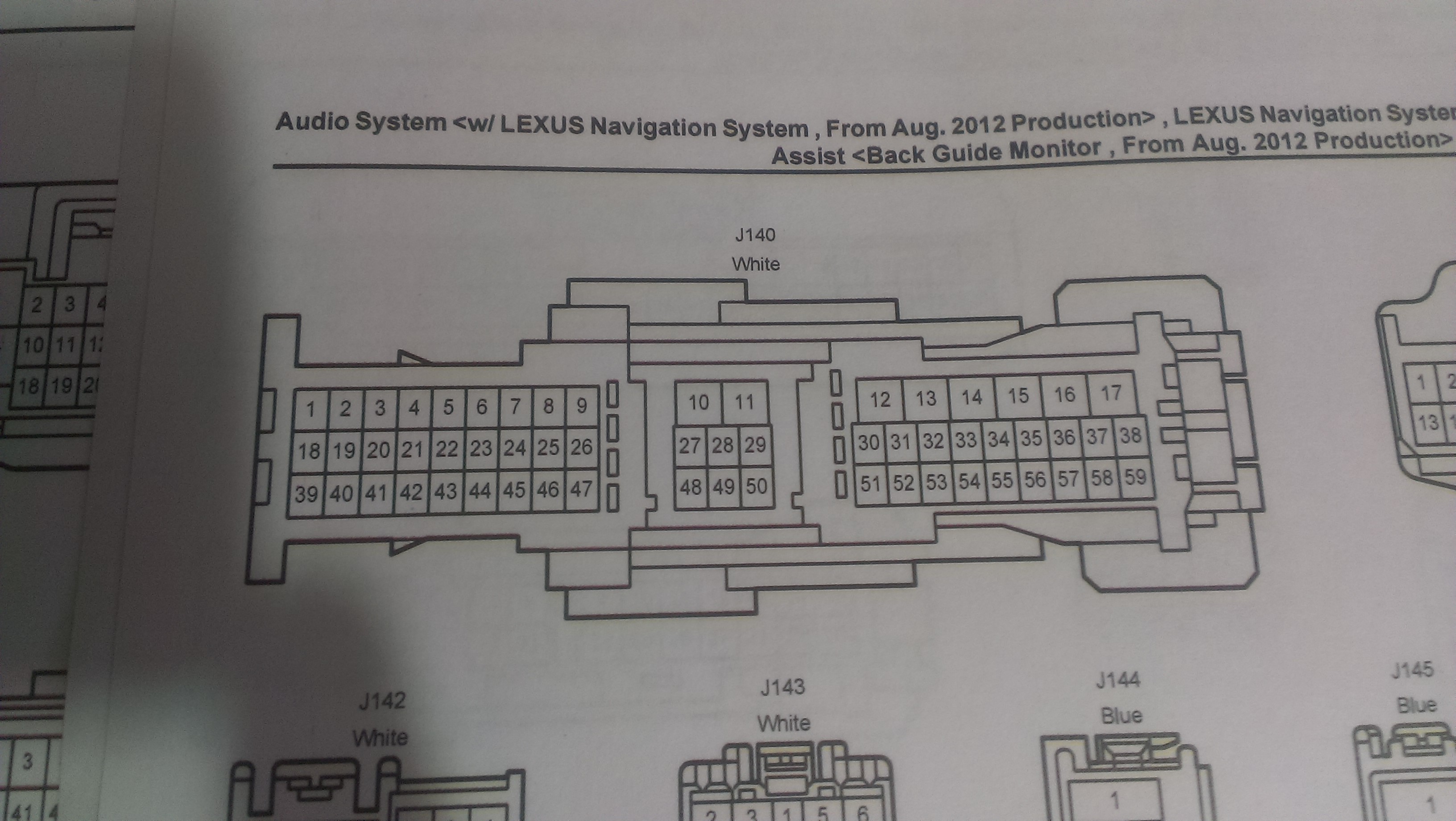

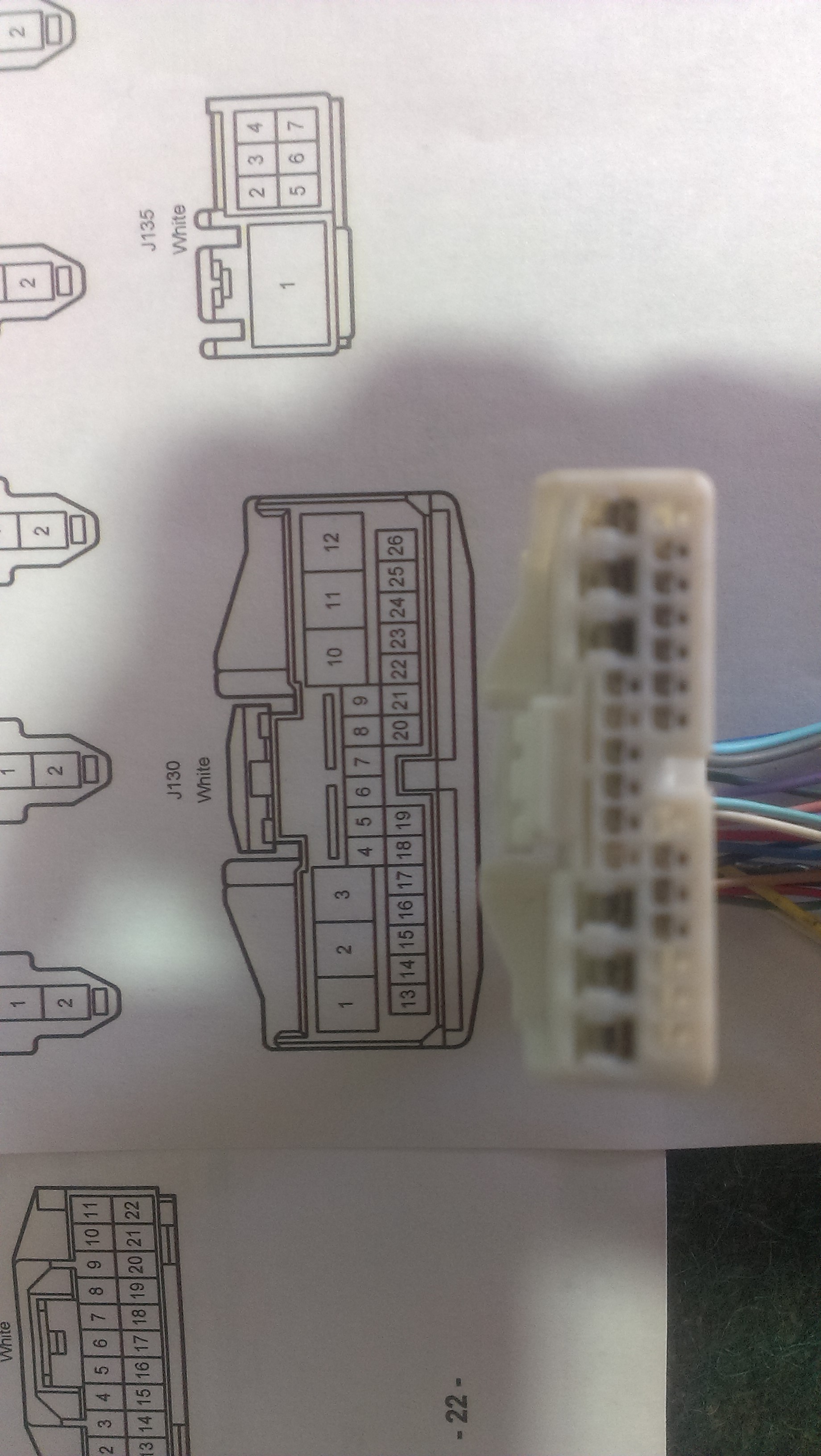

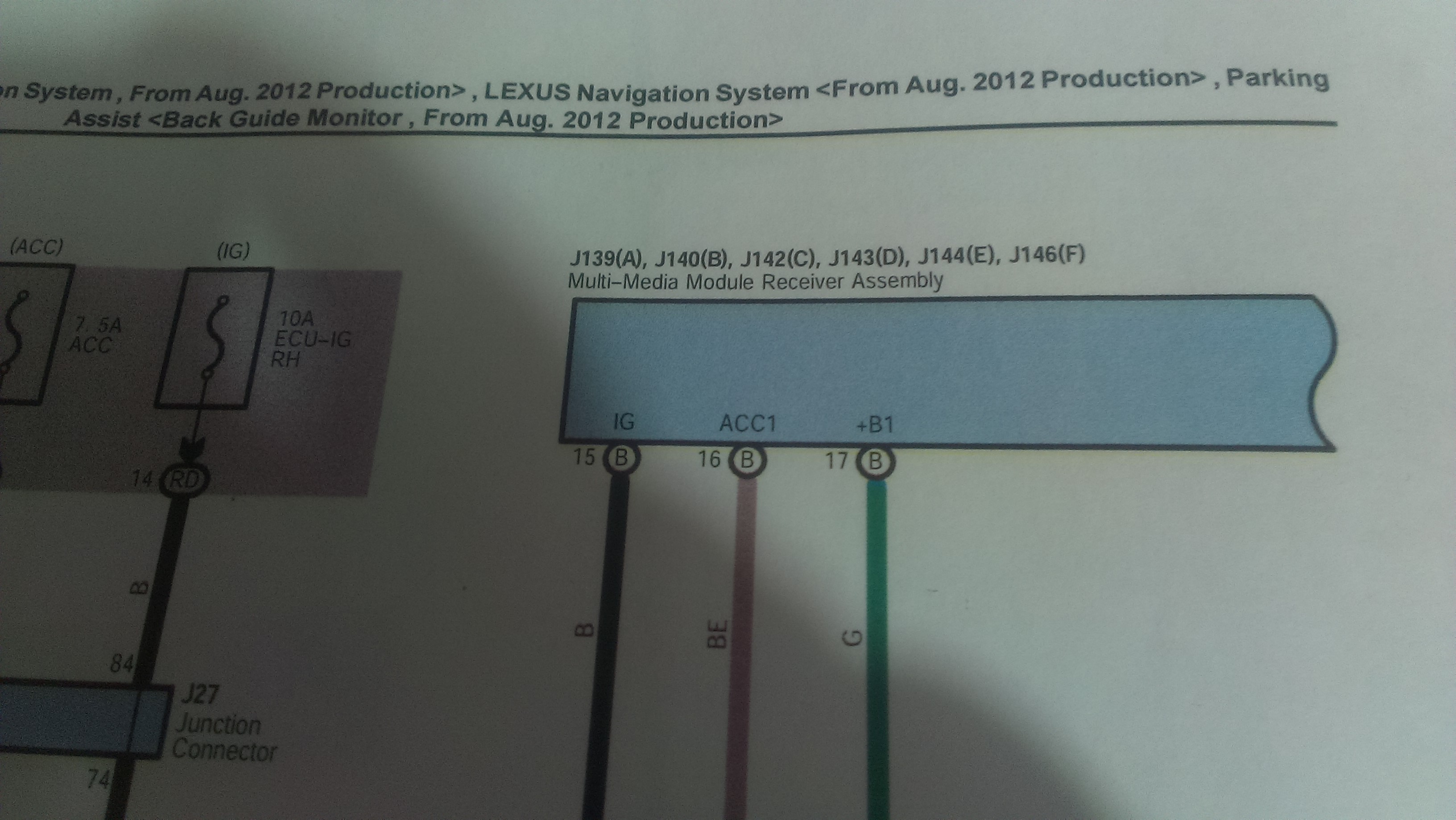

Взялся я все-таки за переделку. Только в схемах W\NAVI питание и камера приходят на разъем J140,а по факту питание нави на разъеме J130. Разные устройства?

Оказалось все сложнее)) У кого есть распиновка блока CD?

1. Этот IS250 выпуска июнь 2011 с Navi или без? Между этими вариантами есть значимые отличия в подключении.
2. На моё понимание, RECEIVER ASSY, RADIO OEM Part No. 86120-53C10 для (от) авто, выпущенных с 08.2009 по 08.2010. Не могут ли быть "нестыковки" из-за этого?
