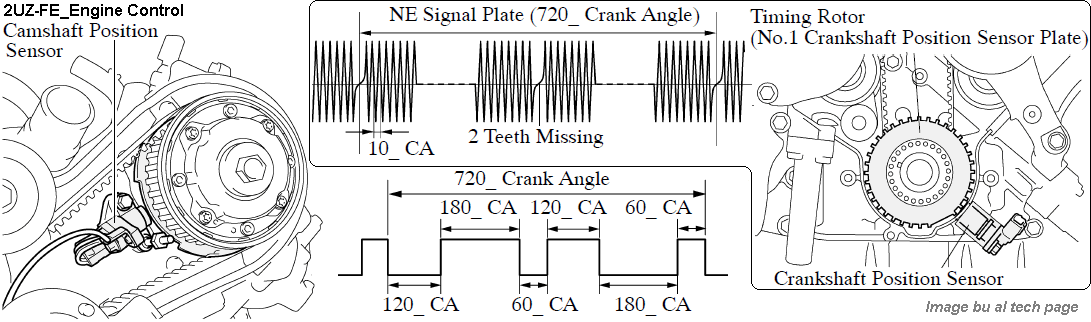

Как я понимаю, "эталон осциллограммы датчиков фаз" двигателя 2UZ-FE (LC UZJ100-) выглядит так:
CKP vs. CMP on 2UZ-FE (Land Cruiser UZJ100)

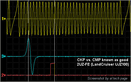

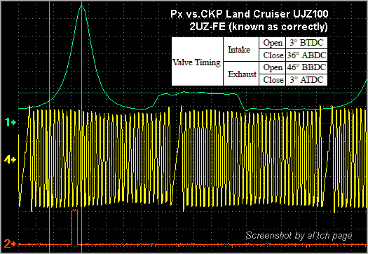

, а Px так:

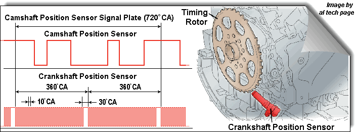

Датчики современных 2UZ-FE:
CKP vs. CMP on 2UZ-FE (Land Cruiser UZJ200)

Пока по Px определить не смог (особенно цил. с отсуствием шайбы) , это в общем то понятно, 2кл. на впуск.
Зажатый "частично" определился особенно с нагревом.
