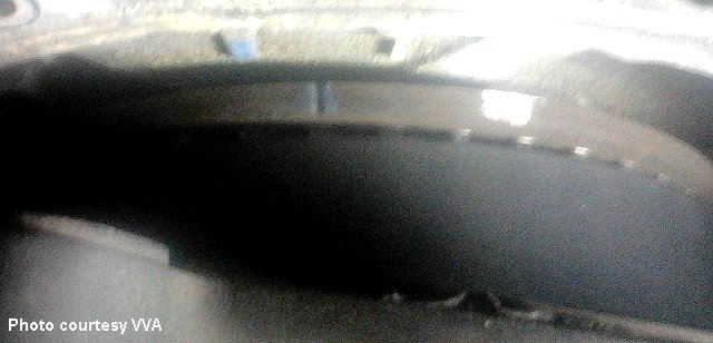

Там, какие то джентельмены , маркером меток наставили, это не я :)
Правильно ли я понимаю, что осциллограмма
соответствует такому положению ремня ГРМ
Совершенно верно.
Я уже и с "разными" удлиннителями Px пробовал и тд.
Все одно и тоже.
