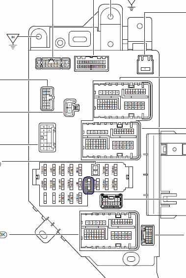

Блок выглядит так:
Или "зеркальный" к нему (такой как в http://s018.radikal.ru/i519/1512/f5/8081238faa5f.png)
Такой впечатление, что этот ваш скрин для праворульного авто
На моих скринах искомый предохранитель помечен (обведен синим)

вопрос с какого разъёма этого блока выходит на IGSW ЭБУ после IGN?
И так, в голове начала вырисовываться схема.Нашёл я IGN, стоит справа в ногах пассажира. питание ври вал заж там имеется.
Блок вот этот
http://s020.radikal.ru/i702/1512/aa/d6ffd7f9f234.png
подобраться сложно
Теперь как найти куда идёт с Е11-9 на этот блок? Что бы целостность проводки узреть? И есть ли транзитный разъём?

alfa писал(а):Владимир Петрович, можете по ПТФ продублировать, куда то делись файлы.
Схема подключения ECU (вариант) см. в viewtopic.php?f=5&t=1058#p8408
Согласно этой схеме, питание на к. IGSW и "+" на форсунки - из одной точки (после пр-ля 7.5 A Ign).
+12В есть на форсунках?
Т.е. предохранитель IGN установлен здесь?
Сообщения: 519
Re: Land Cruiser 100 не заводится.
тут, как на Вашей картинке. Только справа у ног пассажира.
Сообщения: 4214
Блок B3?
