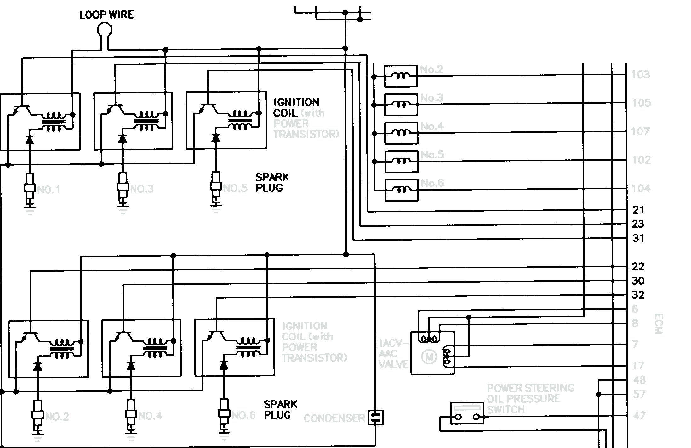

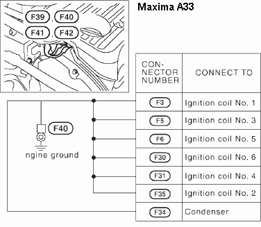

А пока устанавливается, то фрагмент из того файла
Re: Nissan Maxima QX 2.0 V6 помогите с схемой.
Спасибо!!! На схеме много кросировок, ещё бы узнать где они находятся и точки масс. Спасибо ещё раз.Но самый лучший для меня результат,если это чудо не приедет:))). Свечи 40 тысяч не менял, а после замены грит,вот раньше було лучше. там две катушки мёртвые, нет заказали одну, а вдруг оно пронесёт. Завтра на работе буду читать.
