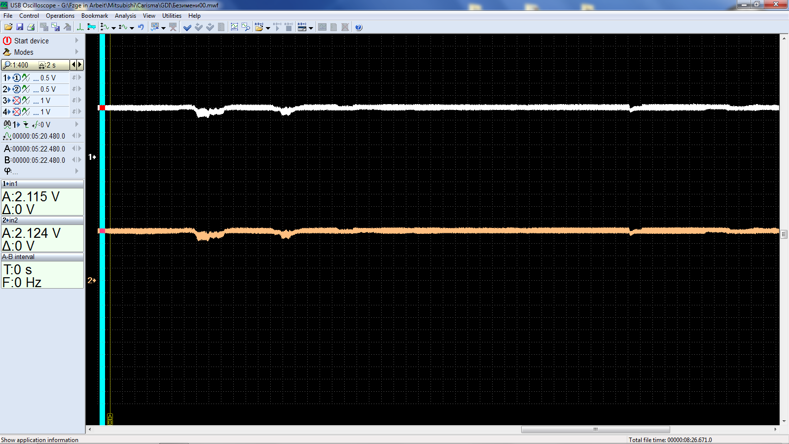

Что было сделано:
Всё время пытался найти причину появления неисправности в ЭБУ: 56 – Неисправность датчика давления топлива
Поменял датчик давления (купил оригинальный) – неисправность осталась.
Проверил прохождение сигнала датчика (провод?) от датчика к ЭБУ при пробной поездке – моё мнение - в порядке:
Начало поездки
Начало поездки
Продолжение1
Продолжение1
Продолжение2
Продолжение2
Продолжение3
Продолжение3
Конец

Ездил с Бошевским КТС и записал текущие данные датчика давления:
Также записал при помощи ТЕХА OBD-Log:

Re: Mitsubishi Carisma 1,8GDI; Г.в. 2003
Перед заменой этого датчика его напряжение и/или давление ТНВД проверялось?
MMC GDI Fuel Pressure Sensor Scandata vs. Voltage
Fuel Pressure Spec. at Idle: High Side (approx.): 4-6.9 MPa; Low Side: 329 kPa.

Re: Mitsubishi Carisma 1,8GDI Valve Timing
p.s. Судя по такому напряжению датчика давления и, если, его питание ОК, то этот насос "устал жить" :(
, т.к. давление примерно* 1.4 MPa.
Какая скорость вращения двигателя при этом?
