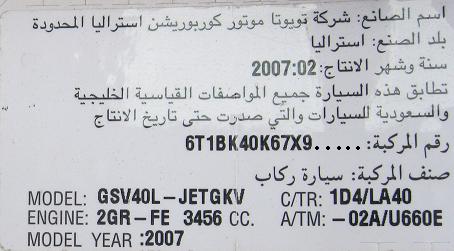

Прошу помочь советом, куда копать, т.к. "исполнители" процедуры чистки форсунок не могут помочь.
Предыстория:
Автомобиль Lexus RX-350 2006г* араб. Несколько мес. назад было установлено ГБО, пробег около 6тыс. км после установки. При установке ГБО бензиновые форсунки не чистились, т.к. не доехали уплотнительные колечки форсунок, а я побоялся туда лезть, без замены оных.

Identification Label
