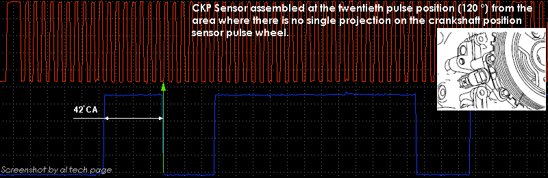

Неравномерность вращения двигателя, которая суть "троение", заметна по изменениям периода повторения импульсов датчика коленвала:
Осциллограмма напряжения датчика положения коленвала (Engine known as bad)

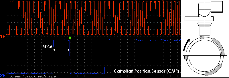

Вариабельность положения сигнала датчика распредвала (CMP) относительно коленвала (CKP) заметна на этих скринах и, в данном случае, она равна примерно 18° CA:
Осциллограмма напряжений  датчиков (GMR) положения коленвала и распредвала #1 (Engine known as bad)
Осциллограмма напряжений датчиков (GMR) положения коленвала и распредвала #2 (Engine known as bad)

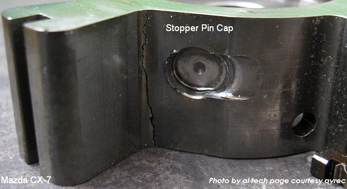

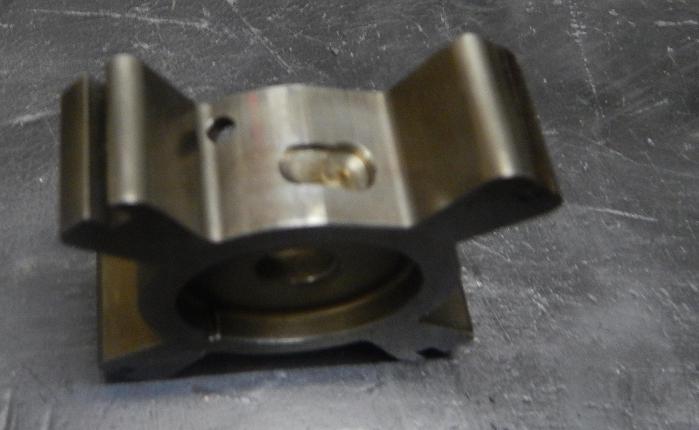

Это болезнь Мазды СХ7,растягивается цепь и на фазовращателе запирающий штифт становится полукруглым не запирает муфту.
И eщё-мотор безшпоночный,нужны приспособы для замены цепи.
Re: CX-7 DTC P0016 рассинхронизация КВ и РВ
Например,
Да,Владимир Петрович.Пока бегал за фотоапаратом Вы уже выложили.
У меня было так.
Спасибо за фотки!
Как только запчасти получим, тоже муфту разберу и сфоткаю что таи было :wink:

vin: JM3ER29L470115822
В завершение темы, всем принимавших участие в помощи по данному вопросу, хочу сказать ОГРОМНОЕ СПАСИБО!
Муфту и форсунку поменяли, и автомобиль ожил!!! :wink:
Фотки муфты сделал, все так же было разбито место фиксирующего пальца.
Осцилки пока не снял, т.к. машину доделывали в мой выходной и отдали клиенту уже без меня :(
Но думаю, я это исправлю, телефон клиента есть. Пусть покатается недельку, потом я его проосцилографирую и выложу осцилки, как стало после переборки.
