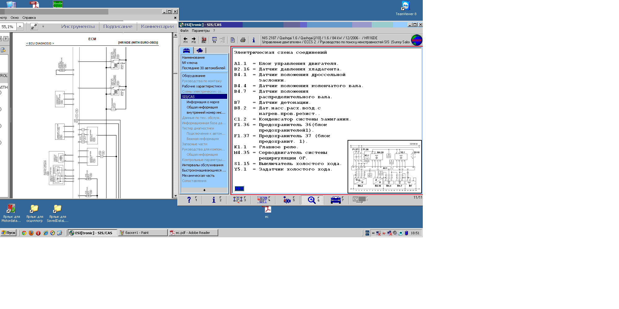

Имеется Nissan Qashqai 1,6. Отсутствует сигнал с ДПРВ. Осцилки прилагаю. Опорное напряжение и сигнал.
Снимал 4 версией оболочки автоскопа.

Разъем ECM
(58.95 КБ) 1432 скачивания
Что есть "опорное напряжение"?

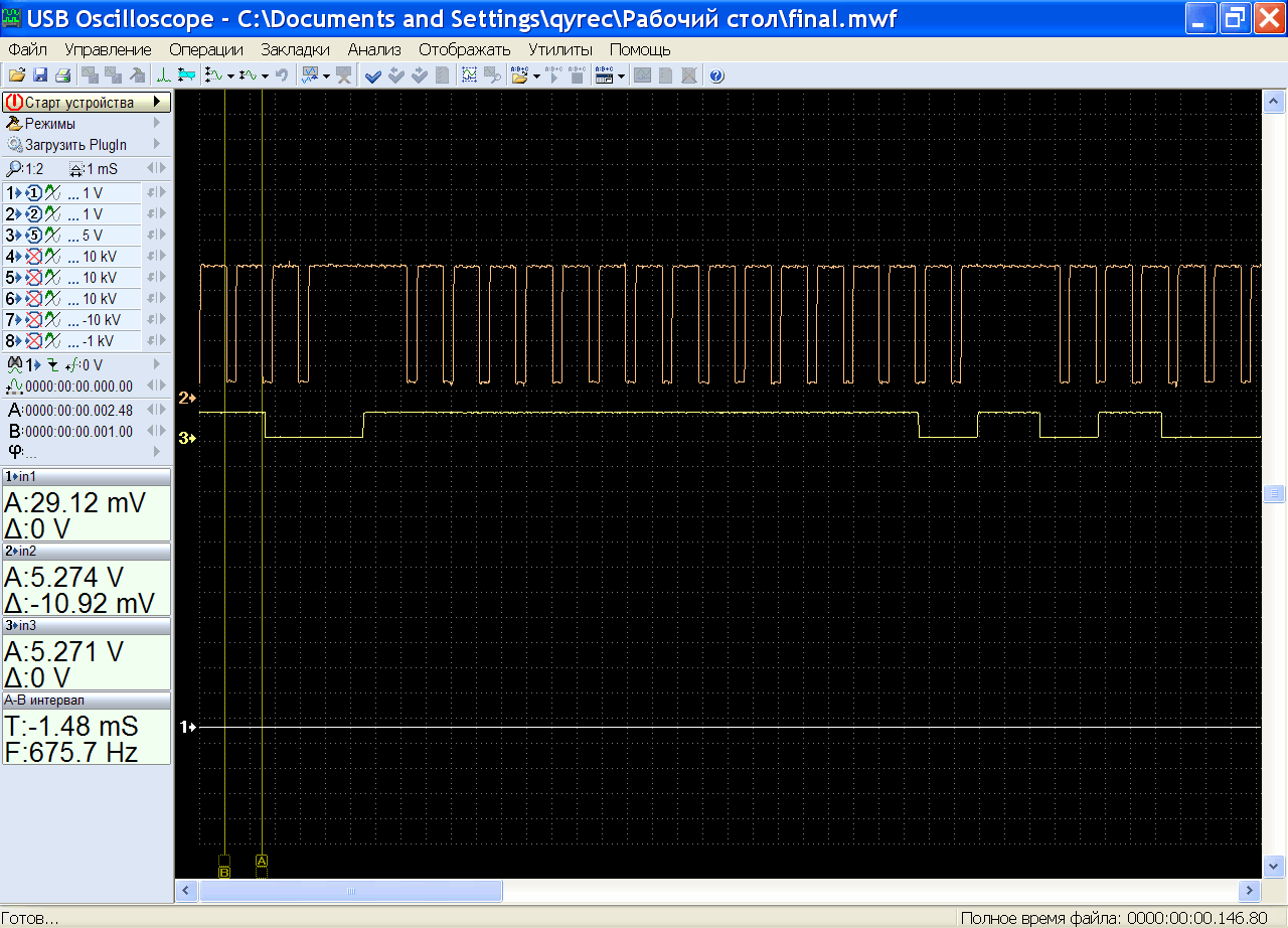

Вот обещанный финал .
final.rar
(17.78 КБ) 1446 скачиваний
Re: Отдохнули. Посмотрели.
...По анализу Кашкая есть Ню.
Сообщения: 4025
Re: Nissan Qashqai 1.6 уже незаводится.

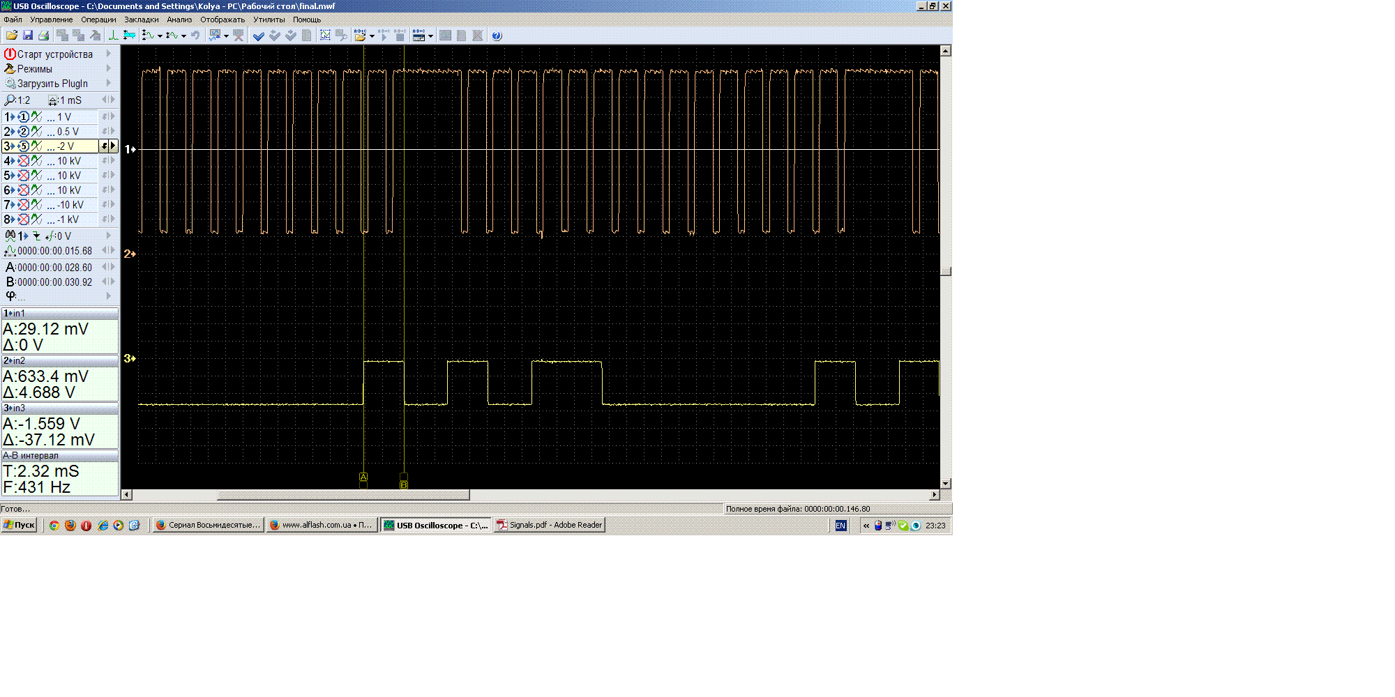

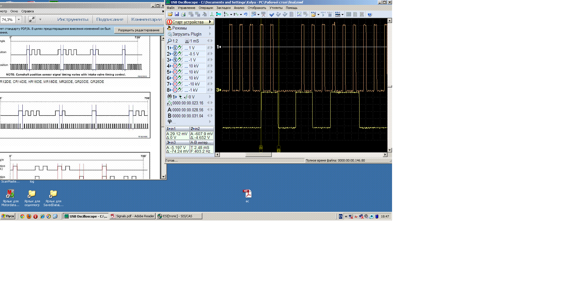

Странная разница в форме сигналов скринов вроде как одной и той же осциллограммы final.mwf ...
я инверсии включил,типа как мануале
Сообщения: 4025
nazar писал(а):я инверсии включил,типа как мануале
Но тогда получается, что сигналы датчиков отрицательной полярности (!)

Фронты сигналов не совпадают с мануалами.
и почему в мануале одинаковые всплески ,а у Юры послений широкий
Сообщения: 4025

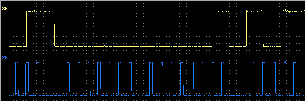

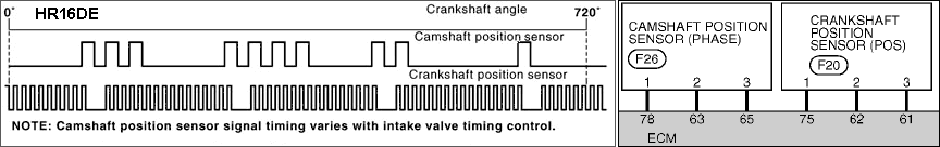

nazar писал(а):и почему в мануале одинаковые всплески ,а у Юры послений широкий
Это ешё одна непонятка ;)
Хорошо бы взглянуть (напрмер эндоскопом через отверстие, в которое вставляется датчик) одинаковой ли ширины "выступы" на валу
М.б. это фича, а не баг ;)
Хотя в мануале так:
И заодно ещё один вопрос: терпит ли БУ такие сигналы, т.е. как у этого Qashqai с кодами неисправности?
