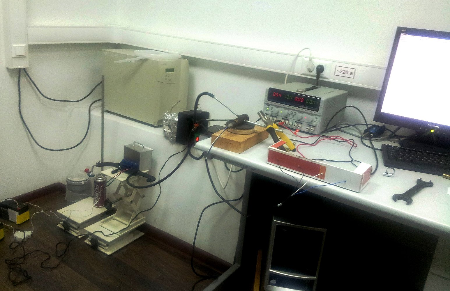

Стенд проверки кислородных датчиков (HO2S)
Стенд представляет собой имитацию выхлопной системы автомобиля: в специальную ёмкость, куда был установлен лямбда - зонд, подавался воздух от компрессора и газ под давлением. Чтобы сделать подачу газа резкой использовалась газовая ЭМ форсунка, которая резко открывалась переключателем. Воздух дискретно подавался компрессором. Сам датчик подключен к осциллографу и блоку питания. Ёмкость просто лежала на печке и разогревалась до температуры 400 градусов цельсия. В качестве газа использовалась пропан-бутановая смесь. Этот метод не плохо тестировал узкополостные датчики кислорода. Получались вот такие графики:

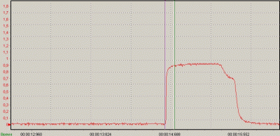

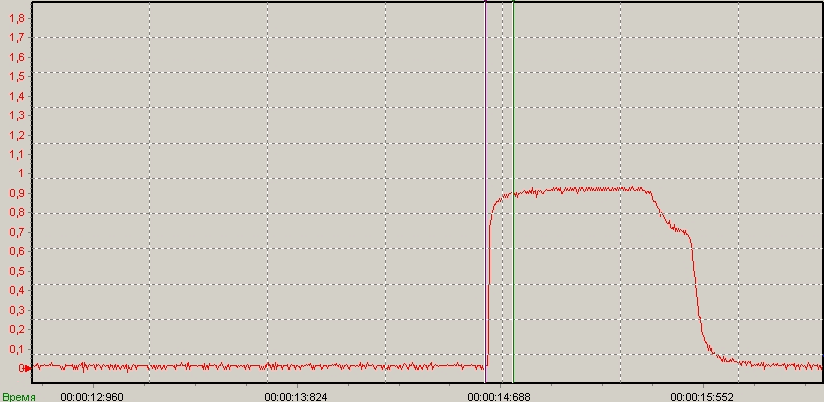

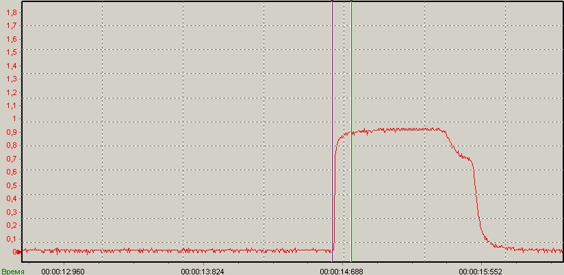

График проверки кислородного датчика (HO2S)
По ним легко можно было определить скорость изменения сигнала(время отклика), максимальное и минимальное напряжение.

1) Трудоёмкость: самое сложное - это придумать, а воплотить в жизнь было не так уже и сложно. Мне очень повезло, что большая часть оборудования уже была в лаборатории. Ёмкость помог сварить отчим, раму с газовыми форсунками мне просто подарили в "Терминалнефтегазе", когда я зашел к ним за консультацией, за что им спасибо:) Печка - это нихромовая нить в керамической тарелочке, подключенная к источнику питания, которых у нас пруд пруди и т.д. Покупался только осциллограф двухканальный. Ах, да вытяжка у нас есть, стенд находится в лаборатории.
2) Оценка эффективности: стенд хорошо справляется с диагностикой узкополостных лямбда-зондов, для тестирования широкополостных лямбда-зондов требуется доработка(увеличение рабочей температуры, смена подаваемого газа на негорючий, автоматизация процесса)
3) Сравнение: вот тут то самое интересное. Если сравнивать с обычной проверкой осциллографом, то цитирую http://alflash.com.ua/o-2.htm : "Вывод о необходимости замены Oxygen Sensors только на основании того, что "постоянно низкое его выходное напряжение при ХХ двигателя" - преждевременный. Это необходимое, но не достаточное условие замены. Например, при негерметичности впускного коллектора (т.н. "подсос воздуха"), двигатель будет работать на слишком бедной смеси, выходное напряжение зонда будет низким, но датчик при этом будет "не виноват"." Вот в этом случае стенд имеет преимущество, поскольку человеческий фактор и другие виды неисправностей практически исключаются.
Что касается сравнения с экспересс - методом, который представлен на видео, то я уверен, что последний вообще несерьезен. Без осциллограммы нет возможности определить точное время отклика. На видео они определяли максимальное/минимальное напряжение, но скорость изменения сигнала в данном методе определяется "на глаз". Стенд выигрывает и в этом случае.

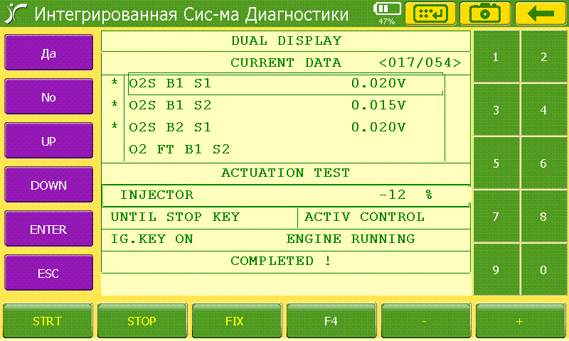

Нынешние широкополосные датчики достаточно хорошо тестируются с помощью активных тестов с применением диагн. сканеров - пример в viewtopic.php?f=18&t=837&p=6657#p6657. Поэтому не берусь оценивать насколько "востребован" стенд для их проверки...

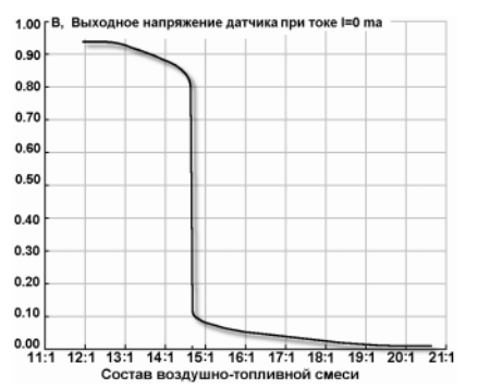

Для анализа исправности вашего HO2S необходимо чтобы на осциллограмме (в идеальном случае) присутствовали
- выходное напряжение HO2S (а);
- напряжение датчика ХХ (а);
- напряжение Vf1 (при проверке в режиме Oxygen Sensor Feedback Mode) (б);
- что-то связанное со скоростью врашения двигателя, например, напряжение датчика положения колена) (б);
- если ваш осциллограф, умеет, то пересчитанное значение скорости вращения двигателя (б).
(а) - обязательно
(б) - желательно
* Приложение.Изображение - возможная "проходная" характеристика (HO2S Output Voltage vs. λ)

- неизвестна скорость прохождения потока,- при "ручной" подаче пропана длительность и скорость её "нарастания" сравнима с временем реакции датчика.
Не соглашусь, подача не является ручной. Баллон выравнивает своё давление с топливной рамой, после чего резко открывается форсунка и газ под хорошим давлением попадает на датчик. На новом датчике у меня получалось время отклика меньше 30 мс.
- весьма затруднительно определить адекватность его выходного напряжения фактическому составу смеси*, т.к. неизвестен её фактический состав (отсутствует контрольный широкополосный датчик);
Не совсем понимаю зачем он нужен, хотя возможность установки его есть. Только если сразу сравнивать показания тестируемого датчика с вторым широкополостным?

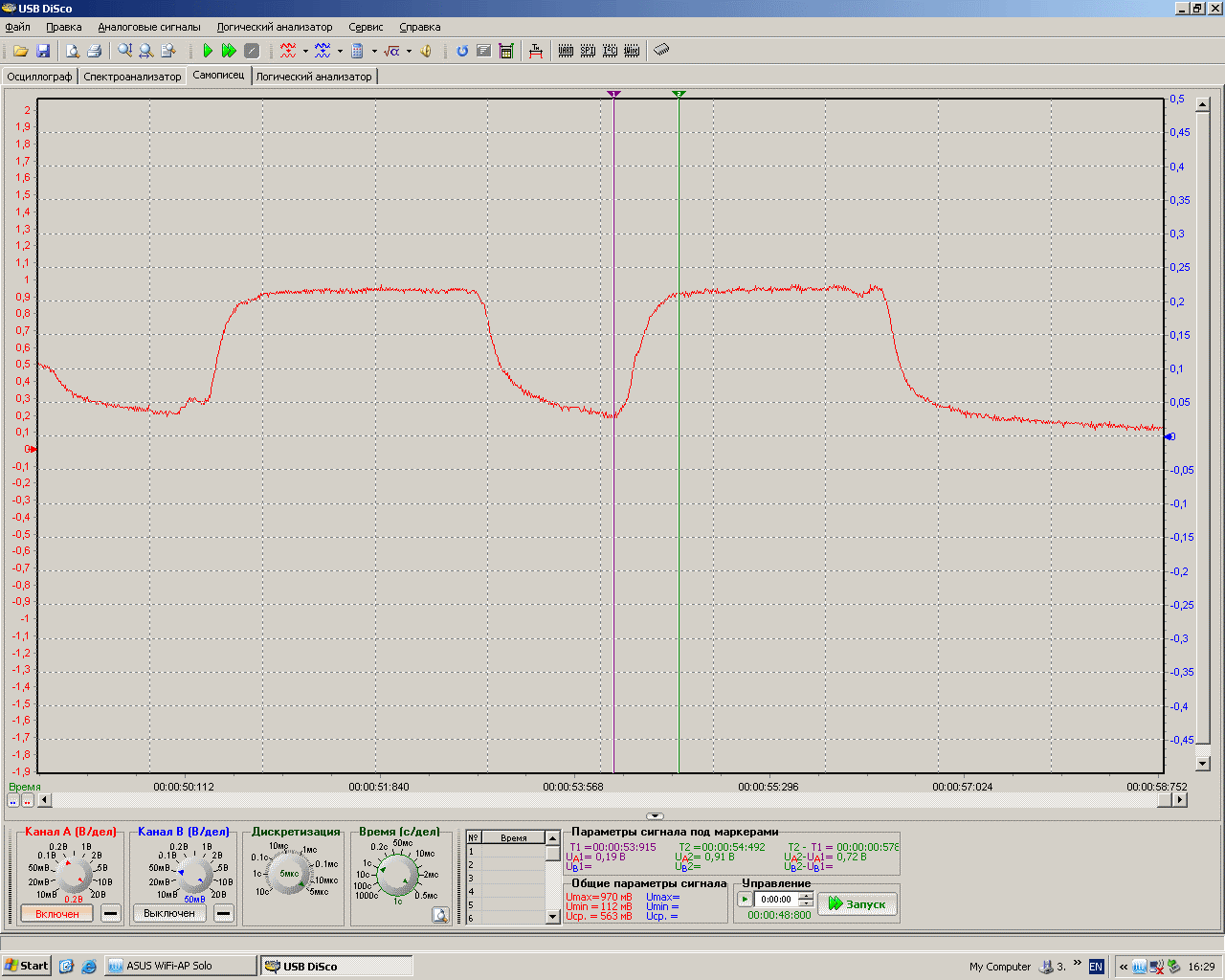

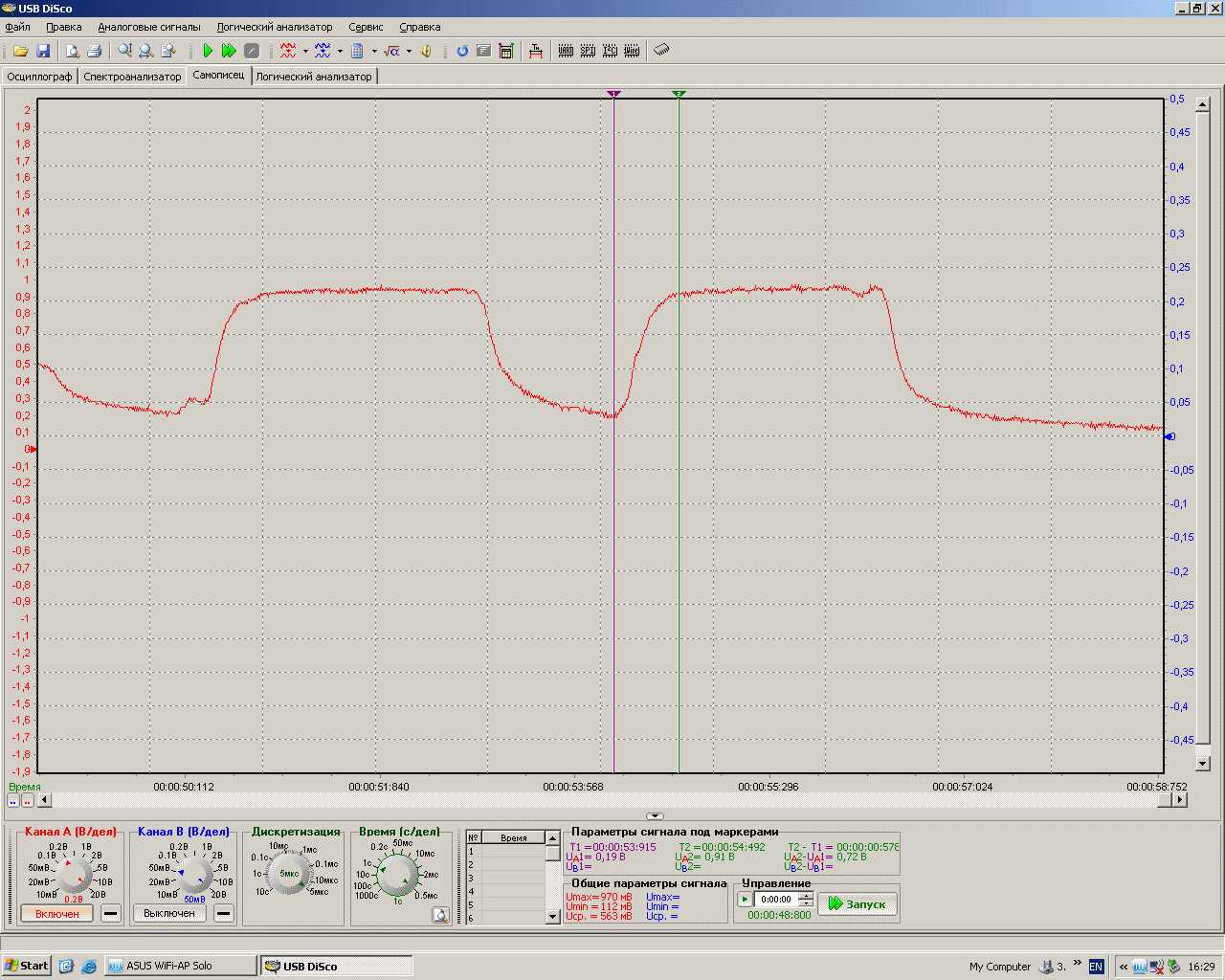

Вот снял показания с нового датчика, но нагрев производился газовой горелкой, как видно из графика, определить правильное время отклика не получается, здесь оно - 578 мс, что не соответствует действительности:

Химики одолжили мне горелку, вот теперь развлекаюсь.
Не говоря о том. что "виноватость" HO2S в "потере тяги" мягко говоря, сомнительна, исправность датчика своего приятеля Вы можете проверить по его выходному напряжению примерно пару минут. Просто подключите к нему вольтметр и поместите его в пламя горелки вашей домашней газовой плиты...
Подключил осциллограф, а не вольтметр. Как я уже говорил время отклика определяется неверно, минимальное напряжение в норме - максимальное - всего 0,8 В(на новом же максимальное 0,9 В, если я не ошибаюсь?). Скорее всего датчик он поменял зря. Время отклика смогу определить только когда переделаю установку под более высокие температуры. Ну если конечно выдержу критику и не плюну на это дело:) У него широкополостный лямбда-зонд BOSCH на BMW 318i:
Подключался к разъёмам 1 и 2, хорошо видел изменение напряжение до 0,8 В.

Хм-м, я не встречал такого способа проверки таких датчиков ...
+ Вы применяете "критерии" и методикуу проверки обычных "переключательных" датчиков к бошевским циркониевым широкополосникам
Но они и конструктивно и "схемотехнически", вообщем принципиально отличаются от циркониевых HO2S!
Я же, предлагая такой способ проверки, ошибочно предположил (дескать "по умолчанию"), что у вашего знакомого обычный датчик. Сорри.
Вынужден повториться о том, что Вы преувеличиваете значимость параметра "быстродействи датчика".
И о том, что контрольный датчик (AFR) нужен стенду, чтобы проверить "адекватность выходного напряжения (проверяемого датчика) фактическому составу смеси"
Плиз, опишите способ управления форсуной и способ дозирования количества подаваемого газа.
Примечания. AVTEL описывал побочный психологический эффект ;) от демонстрации применения того "HO2S Tester" (http://alflash.com.ua/2011/o2scheck.html), из которого не следует необходимость "доказательства" правильности/достоверности диагноза. Что не исключает возможность пояснения клиенту аргументов необходимости выполнения той либо иной рекомендации специалиста. И я тешу себя надеждой, что та "мандула" используется и по прямому назначению - для быстрой проверки HO2S ;)
Проверка с помошью газовой горелки позволяет оценить основной параметр HO2S - диапазон его выходного напряжения. Но в принципе НЕ предполагает оценку "быстродействия", т.к. происходит нагрев датчика пламенем, в котором уже "дефицит" кислорода. А из этого следует, что часть времени тратится на разогрев чувствительного элемента (до рабочей температуры)

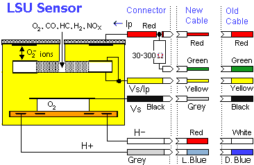

Так, возможно, что я снова ошибаюсь, но вот эта схема в Вашем прошлом сообщении относится к LAF-датчикам, т.е. датчикам обедненной смеси http://alflash.com.ua/laf.htm
У моего приятеля AFR датчик и схема для него следующая:
LSU Sensor.gif (4.68 КБ) 110619 просмотров
Любой датчик изменяет своё напряжение в зависимости от содержания кислорода. В случае АFR обычно измеряют ток в разрыве lp провода, он должен изменяться в пределах +-2 мА. Но кто мешает измерить напряжение между проводами lp и lp/Vs(он же общий(common))? Что и было сделано.
Цитирую http://alflash.com.ua/Learn/afrs2w.pdf :
В этом режиме (при отключении смещения за счет разъединения сигнальных проводов датчика) широкополосный датчик практически ничем не отличается от обычного кислородного датчика и генерирует напряжение, величина которого зависит от состава смеси.
Таким образом, этот все еще экзотический датчик можно диагностировать и проверять несколькими способами.
Первый способ реализуется при разъединении сигнальных проводов датчика от БУ и подключении к ним осциллографа. При этом нагреватель обязательно должен быть подключен. Методика проверки такая же, как и для обычного кислородного датчика. То есть изменения напряжения на его контактах аналогичны общеизвестным «переключениям».

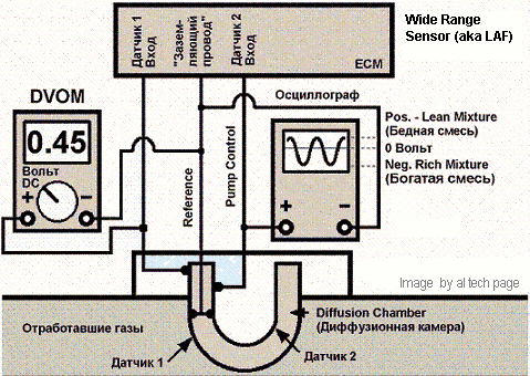

Re: Диагностика лямбда-зонда на стенде.
Так-то оно так, но.
Датчик (циркониевый) изменяет свое напряжение в зависимости от разницы содержания кислорода.
1. Цитаты верны, но в вашем случае неизвестно содержание кислорода в "промежуточной" камере. Поэтому можно проверить саму реакцию на кратковременное изменение состава смеси, но невозможна точная оценка диапазона
2. На обоих рисунках показана структура датчика одной той же конструкции, но нарисованная по разному.
3. Разница в названии - стилистическая, так как и LAF и AFR Sensors предназначены для измерения состава смеси в широком диапазоне и LAF в т.ч. могут измерять её и в зоне значительного обогащения.
Например, http://www.bosch-motorsport.de/en-US/literature/en-US/Lambda_Sensor_LSU_4.2_Datasheet_51_en_2779111435.pdf
Кстати и в этом описании тоже упоминается проводимость датчика ;)
Всё, я запутался. Придется читать всю литературу заново. LAF же датчик обедненной смеси, почему
могут измерять её и зоне значительного обогащения.
Что за "промежуточная" камера? Имеется ввиду в самом датчике? Т.е. ячейка (вроде её так называют)? Или Вы имели ввиду ёмкость куда устанавливается зонд в моём стенде?
Да, я помню про свою машину. Завтра сниму показания с лямбды и датчика х.х., если конечно найду последний:) Осциллограф двухканальный, так что это единственная информация, которую я могу предоставить.
Что делать с лямбдой своего приятеля я так и не понял.
Да, лоханулся, сорри:)
raltunin писал(а):
alflash писал(а):3. Разница в названии - стилистическая, так как и LAF и AFR Sensors предназначены для измерения состава смеси в широком диапазоне и LAF в т.ч. могут измерять её и в зоне значительного обогащения...
...Всё, я запутался. Придется читать всю литературу заново. LAF же датчик обедненной смеси, почему
alflash писал(а):могут измерять её и в зоне значительного обогащения.
Потому, что это их "предназначение". Только тойотовские Sensor Lean Mixture (OEM Part No. 89463-...) были "однобокими" широкополосниками, неспособными определять состав обогащенных смесей.
Если мне не изменяет память, то авторство термина LAF принадлежит Honda. И "The LAF improves overall efficiency by operating within a very broad range, 12:1 to 22:1."
Wide Range Oxygen Sensor aka LAF

Re: Диагностика лямбда-зонда на стенде (офф)
Пример проверки зондов путём активации сканером. В.П. спасибо.
Да, эти результаты проверки (с помощью активных тестов) кислородных датчиков в данном случае позволяют исключить их неисправность как причину запредельных (положительных) топливных коррекций состава смеси этого авто. И как следствие, помогают в поиске истинных причин его повышенного расхода ;)

Хм, может быть я снова ошибаюсь.. Но данный тест сканера тоже показывает "крайние" случаи. Оценки всего диапазона здесь я не вижу. Т.е. продемонстрирован тест на богатую/обедненную смесь? Что делает и мой стенд. Нет газа - бедная смесь, есть газ - богатая смесь. Напряжение у меня меняется точно также: от 0,01 В до 0,9 В на новом датчике.

Снова ссылаясь на http://alflash.com.ua/Learn/afrs2w.pdf: его первый способ проверки широкополостника путём разъединения сигнальных проводов и подключения к ним осциллографа.
Я снова перечитал статью и вот хоть убейте не вижу разницы между проверкой на стенде и его первым способом проверки широкополостника!
Глядя на схему, мне кажется, что "сердце" широкополостника - это почти тот же кислородный датчик, просто благодаря подаче напряжения смещения расширяется его диапазон.
Результатом работы датчика является изменение (в обоих направлениях) выходного тока (до 0.020 А), величина которого определяется составом смеси. И только в ЕСМ происходит преобразование этого тока в соответствующее напряжение.
Вот всё отлично, но если "сердце" меняет напряжение неправильно или вовсе его не меняет, то и все остальные параметры, которые считывает/пересчитывает ECM будут неверны. Мне кажется, но автор статьи пользовался той же логикой, когда предлагал путь проверки №1.
Где-то в соседней ветке видел пост, в котором говорилось, что мёртвый датчик в большинстве случаев своё напряжение вообще не меняет..
