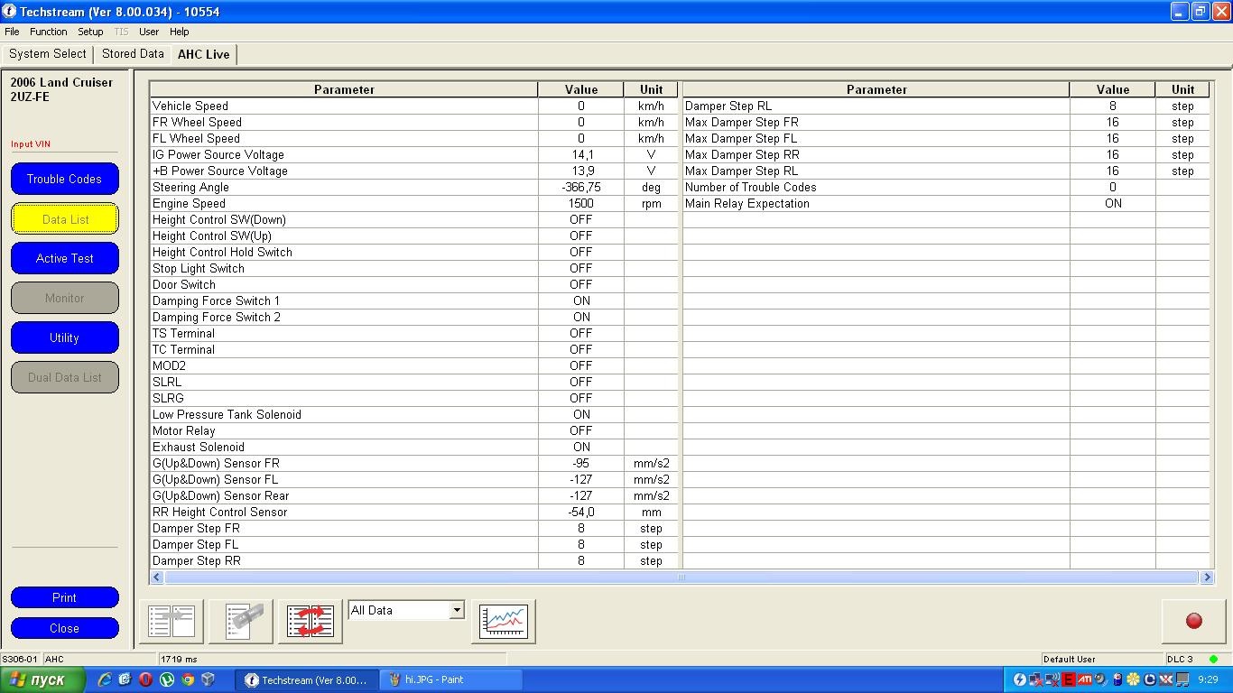

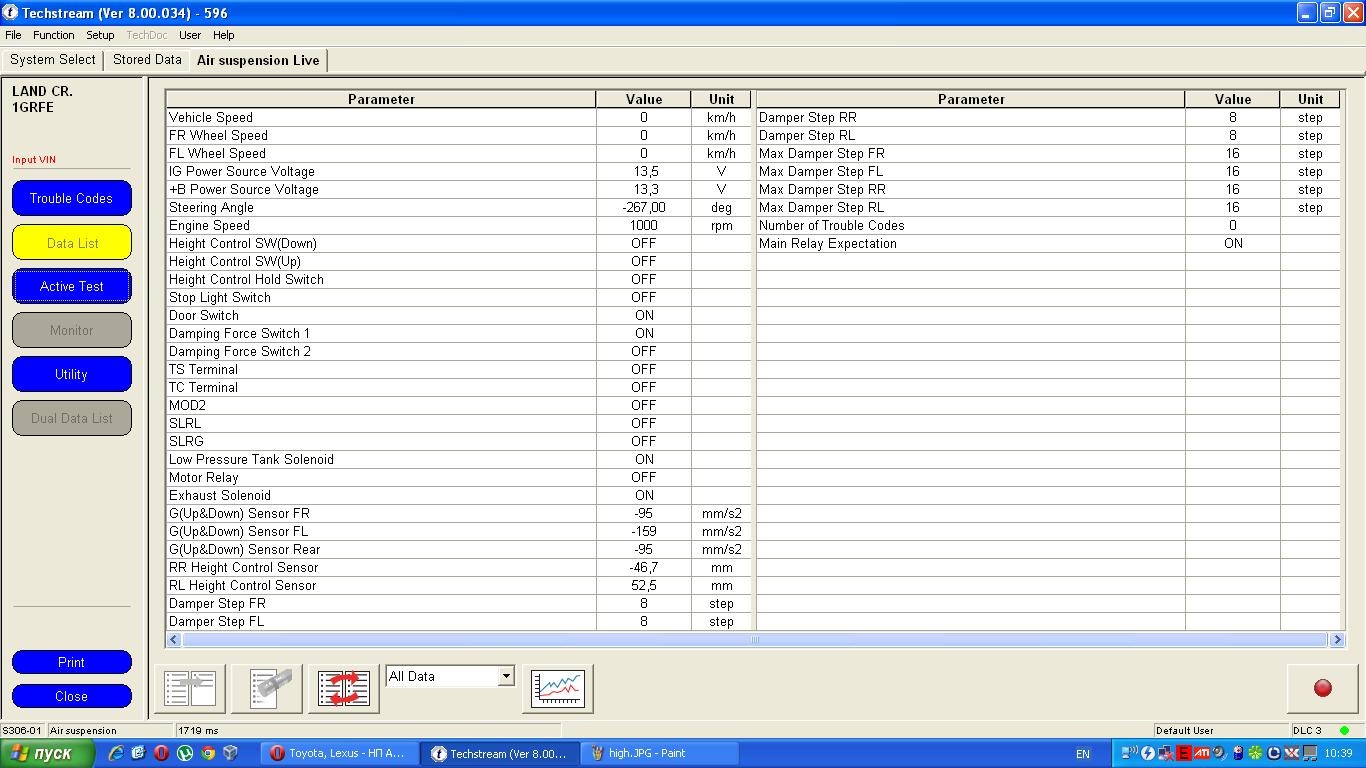

Вот параметры в режиме high и normal

Такая и должна была быть разница между датчиками левым и правым?

Решилось все заменой левого заднего датчика уровня подвески
