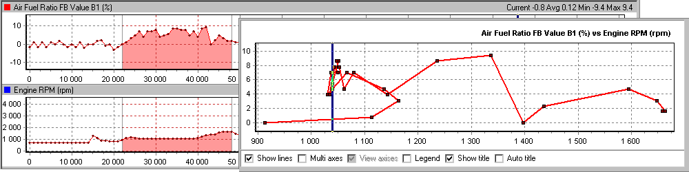

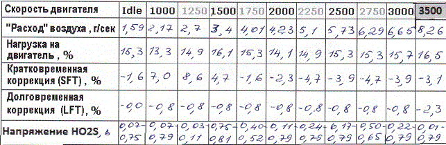

alflash писал(а):при 3000 и немного больших оборотах топливная коррекция опять заваливается в минус. А что с ней, если продолжать увеличивать скорость вращения двигателя?
Запишу ещё логи на большей скорости вращения.
alflash писал(а):табличку надо откорректировать, добавив в неё строку "Диапазон изменения напряжения HO2S.
ОК. Добавим. До Дня Победы отловлю хозяина. Он уже почти не сопротивляется. :)

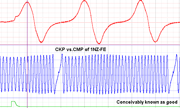

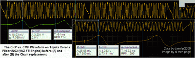

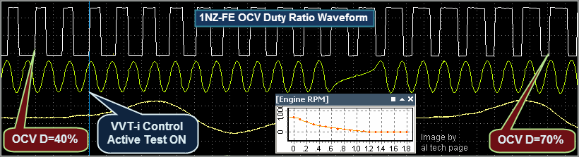

Если получится, запишите осциллограмму сигналов датчиков колена и распреда, сигнала управления катушкой зажигания и с использованием дифф. входа осциллографа, напряжение управления клапаном VVT-i (всё в обычном режиме и при замкнутых контактах TC и CG диагностического разъема DLC3 при ХХ, 1000, 1250, 1500, 2000 и 2500 rpm).
Проверьте сканером значение параметра Ignition Timing в этих условиях и, если есть возможность, то и с помощью стробоскопа.
Как я понимаю, так быть не должно ("искра" после ВМТ в диапазоне 950-1500 RPM):
Сорри, что проглядел раньше :(
В зависимости от результатов, м.б. придется имитировать Active Test VVT.

1NZ-FE CKP vs. CMP Waveform

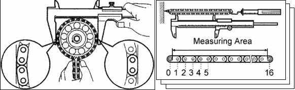

Inspect 1NZ-FE maximum Chain Elongation

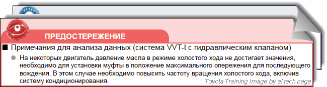

Note to VVT-i avtive test

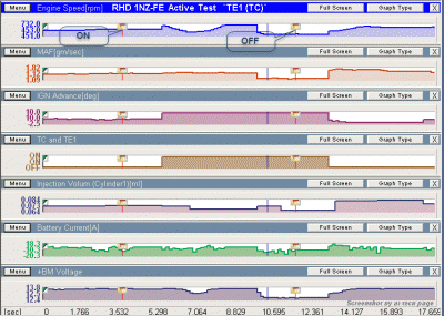

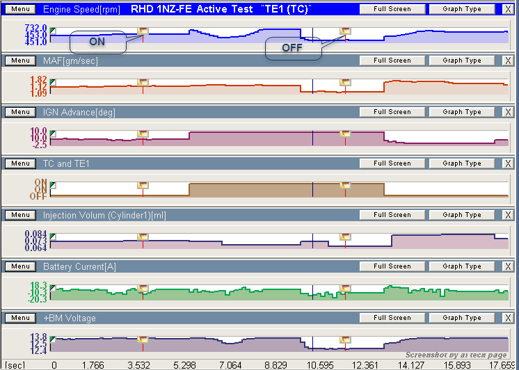

Active Test "E1 (TC)"

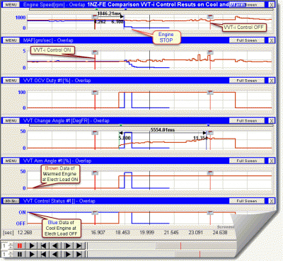

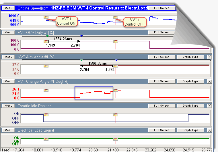

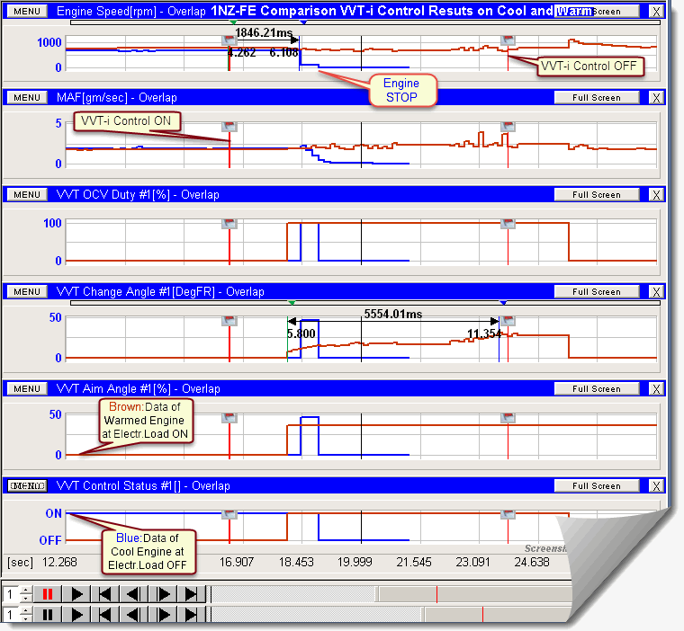

VVT-i Control comparison:
1NZ-FE CKP vs. CMP vs. OCV Waveform at VVT-i Control Active Test

"Запишите осциллограмму ..., с использованием дифф. входа осциллографа, - напряжение управления клапаном VVT-i"
Сорри за неточное расположение знаков препинания.
Имелось ввиду, что дифф. вход осциллографа может пригодиться при проверке напряжений на контактах клапана VVT, т.к. он управляется "по обоим проводам".
Какой именно катушке подключаться - практически "без разницы", но как бы общепринято, что к 1 ц.
Главное - получить возможность "сверить" ГРМ по осциллограмме сигналов датчика колена и распреда (например, как на стр. 23 http://alflash.com.ua/2012/ckp_cmp_s/).

Никак не находится "криминал". Прилагаю новую табличку.

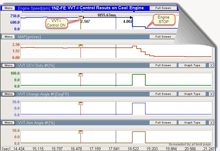

Лог направил на e-mail. Хочу спросить каким образом можно имитировать Active test VVT? В G-scan предусмотрена подобная проверка на ХХ, в результате активации клапана двигатель глохнет. Это не то?
Сообщения: 4025
Re: Toyota Raum, 1NZ-FE, 2006 MY. Провал при разгоне.
Да, я Вас понимаю...
На сейчас единственный (объективный) "криминал" - это запаздывание "искры" в некотором диапазоне "оборотов" (анимация выше).
А в нынешней табличке и логе - есть только штрих, который выражается в повышенных значениях топливной коррекции в "искомом" диапазоне частот вращения двигателя:
Да, при активации клапана VVT-i распред становится в положение, которое соответствует высокой скорости вращения, при этом 4-цилиндровый двигатель чаще всего глохнет.
Глянуть бы осциллограмму сигналов датчиков валов во время этого активного теста и в силу "чрезвычайности" ситуации, я бы проверил маслянный "фильтрик" VVT-i...
Предыдущие осциллограммы еще "в работе".
p.s. Параметры MAF Sensor этого Toyota Raum (1NZ-FE)

Добрый день. Снял осциллограмму CKP-CMP во время Active test VVT-i. "Фильтрик" глянуть не успел, наш "манагер-управляющий" визгом визжал, так торопился выгнать машину из бокса и закрыть контору. Шашлыки, наверное, прокисали... Сорри за офф-топ. Попрошу клиента заехать в понедельник.
