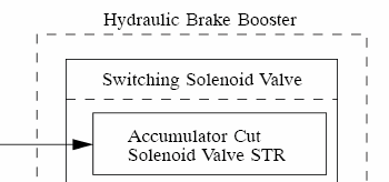

DTC C1228 = неисправность э/м клапана SRC - одного из клапанов снижения/удержания давления (главного цилиндра?). Можно встретить и такое описание: DTC C1228 = "Open or short circuit in brake master cylinder solenoid STR* circuit" (accumulator Cut Solenoid Valve), но это не меняет его суть - своего рода регулятор давления тормозной жидкости.
Известны единичные случаи успешного ремонта ("внутренностей").
Судя по коду DTC VSC, её производитель бош и авто европеец, поскольку в США с RX330 "завязали" в 2006 г. ?
FFD= ?
Обычно при такой неисправности грозит замена блока управления клапанами.
Побалуйте рекса perform the ”ACTIVE TEST”
https://forum.alflash.com.ua/viewtopic.php?f=18&t=60 писал(а):Прим. Обратите внимание. на то, что после ремонта при просмотре Data List диагностическим сканером, Steering Angle Sensor может "показывать" 1150 (пока не достигнута скорость 45 км/час). Это "нормально" до тех пор, пока "learned values of the steering angle have been achieved".
- str_valve.gif (4.86 КБ) 15869 просмотров
