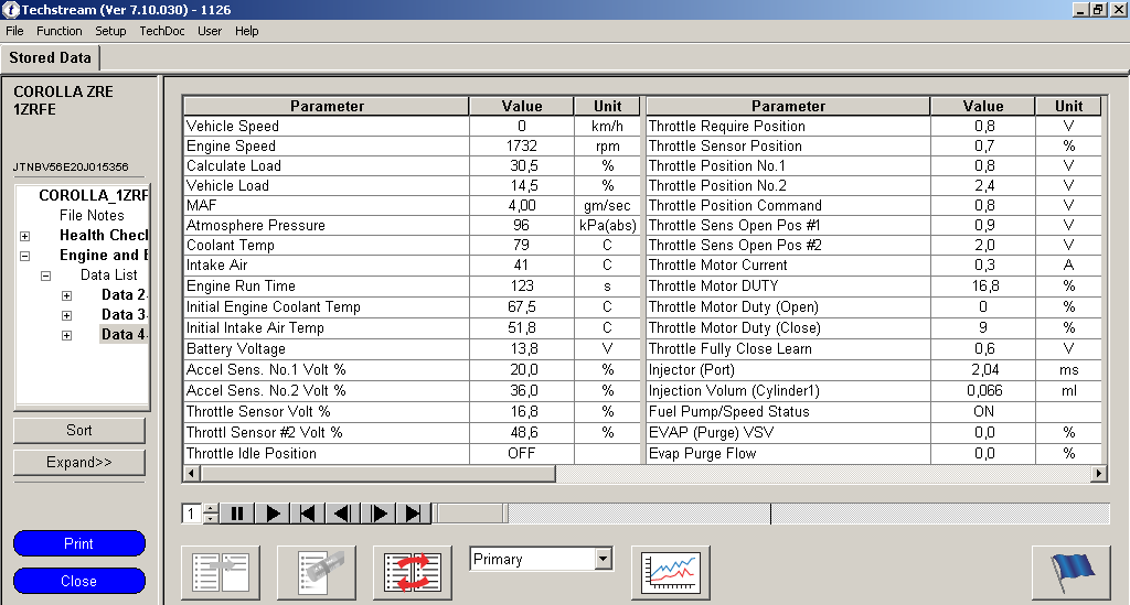

Автомобиль Тойота Corolla ZRE 1ZRFE 2008г. Пробег 80000 км.
Жалоба клиента на долгий запуск. Автомобиль был у оффициалов , там ему почистили форсунки, и MAF. Все осталось на своих местах.
неисправности отсутствуют. После офф. автомобиль проехал 41 км. Что было проверено
наличие подсосов воздуха, давление топлива, работа системы VVT-I.
Записана библиотека логов запуска автомобиля.
Промыт еще раз MAF. Запуск автомобиля не улучшился.
В разговоре с клиентом было выяснено что форсунки он чистил первый раз за 80000.
До этого лил в бак присадку. Офф чистили не снимая форсунок.
Пришлось демонтировать форсунки две из 4 дали течь. После чистки форсунок авто уехало нормально запускаясь.

Топливные коррекции и O2S видели эту их негерметичность?
Re: Corolla ZRE - 1ZRFE - затрудненный запуск.
Предположения (рекомендации о замене форсунок ) имели правильный путь. Были куплены 4 форсунки (китай около 115 $ , а одна оригинал 120евро). Из четырех купленных одна в ''клине''. В данный момент у клиента нет жалоб на авто (3 форс. китай +1 форс. от производ.)
