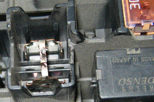

Тойота COROLLA ZZE 1FE. Настоящий японец, праворульный с АКПП. Сел аккумулятор ребята решили "прикурить". Но не посмотрели на шнуры прикуривателя , добрый дядя угостивший ребят на шнурах перепутал цветовые концевички . каждый шнур имел с одного конца красную ручку а с другого черную.Изображение
В итоге имеем. Автомобиль завели, акпп в аварии. Ну а мне достался первый блин который лез комом.

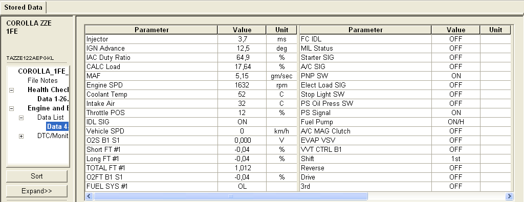

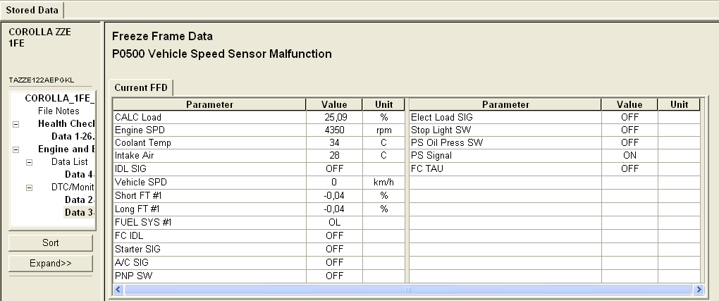

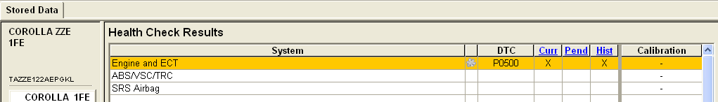

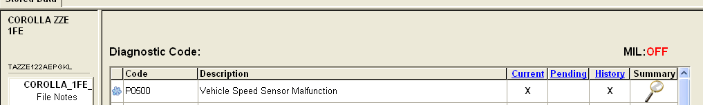

Добавлю. Тест драйв сделали. Все ок , кроме генератора.
Вот скрины.

Еще. Хотелось бы услышать , что я не доделал , упустил и т.д. Конструктивную критику.
Не Изображение только учусь.

Если спидометр работает (при DTC P0500), то надо проверить доходит ли сигнал скорости авто от приборного щитка до БУ двигателем (контакт #22D)
