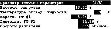

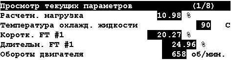

Здравствуйте, коллеги! Прошу Вашего совета по такому случаю. Приехал TOY LC PRADO 2.7 2TR-FE араб с жалобой хозяина на повышенный расход. Я всегда скептически отношусь к таким жалобам (на кукурузер деньги нашел, а на бензин нет) Но все же при осмотре были найдены следующие отклонения.
Авто газ-бензин. Все проверки проводились на бензине.
Как видно из фото топливные коррекции ShFT 14.81% LFT 24.96% при этом давление в топливной рейке 3 атм, причем вакуумный регулятор кем-то был заглушен с целью повышения давления топлива на ХХ. И 3 атм держатся постоянно.
AFRS сенсор при этом дает показания и реагирует на обеднение смеси и на обогащение, но СО на выхлопе держится навозможно высоким 1.5%

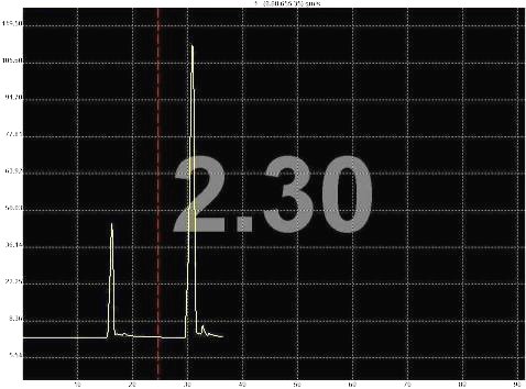

Вызывает сомнения также низкие значения расхода воздуха на ХХ 2.3 г\с
ДМРВ прогазовка на месте.
ДМРВ прогазовка на месте_thumb.jpg (29.81 КБ) 36491 просмотр
ДМРВ ХХ
ДМРВ ХХ
ДМРВ ХХ_thumb.jpg (35.28 КБ) 36491 просмотр
холостой ход
холостой ход
холостой ход_thumb.jpg (17.17 КБ) 36491 просмотр

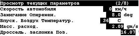

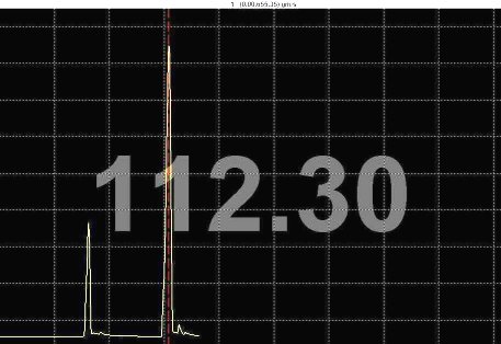

еще фото
ХолХод
ХолХод
холост ход_thumb.jpg (17.78 КБ) 36489 просмотров
ХХ обедняем смесь подсосом воздуха
ХХ обедняем смесь подсосом воздуха_thumb.jpg (18.39 КБ) 36489 просмотров
ХХ обогащаем смесь бензином
ХХ обогащаем смесь бензином_thumb.jpg (18.32 КБ) 36489 просмотров

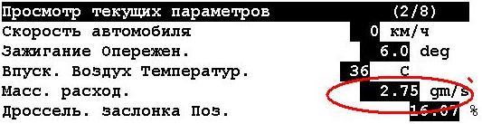

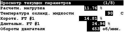

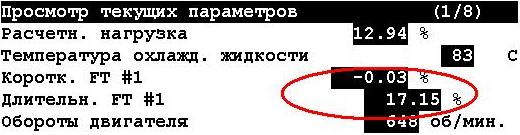

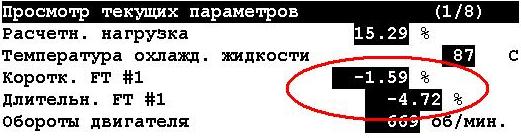

Появились новые данные.
1. Были почищены форсунки -первый скрин
2. Была пересмотрена проводка, найден и уничтожен затихаренный проводок с газовой проводки примотанный доблесными газовщиками к одному из проводов AFRS сенсора - второй скрин.
3 Изменились и показания ДМРВ - 2.73 г\с - и все же это не мало для 2.7л?
чистка форсунок
чистка форсунок
уничтожен проводок к ГБО
Показания ДМРВ
Показания ДМРВ
Трудовые будни - праздники для нас!

При таких оборотах двигателя, вполне нормально
С уважением, Михаил.
Re: TOY LC PRADO 2.7 2TR-FE коррекции топливоподачи
миха писал(а):При таких оборотах двигателя, вполне нормально
+1 -> Изображение
Только вот непонятно, почему при неизменном положении дроссельной заслонки (и наверно при той же скорости ХХ) столь значительно изменились данные датчика массы воздуха поступающего в цилиндры.
миха
Сообщение миха »
В теории, на расход воздуха будет влиять и эффективность работы самого двигателя. Если после промывки форсунок реально нормализовался распыл и производительность форсунок, то и двигатель (как насос) будет работать более эффективно.
В первом приближении можно согласиться с такой версией :) Но в данном случае не совсем понятен механизм ухудшения (уменьшения) наполняемости цилиндров (воздушно-топливной смесью). И судя по "умолчанию", это при отсутствии проблем с ХХ.
Жаль, что нет данных O2S и времени открывания форсунок до и после
а) устранения залипухи (нештатного вмешательства с цепи O2S)
б) очистки форсунок.
MAF
Сообщения: 30
Зарегистрирован: 26 сен 2009, 12:57
Откуда: Енакиево
Сообщение MAF »
ВОзможно на обогащенной смеси работать легче, что привело к уменьшению шагов РХХ и снижению расхода воздуха.
MAF писал(а):ВОзможно на обогащенной смеси работать легче, что привело к уменьшению шагов РХХ и снижению расхода воздуха.
Сергей, а что, если "легче работать", то при этом двигателю нужно меньше воздуха (при практически такой же скорости ХХ)?
Плиз, уточните, у этого прадика ETCS-i или он совсем древний (и с "шаговым" РХХ)?
миха
Сообщение миха »
Насколько я вижу по скриншотам, и расход воздуха и расчётная нагрузка увеличились :shock:
Calculated Load Value и MAF расчитываются по разным формулам, но обе "опираются" на напряжение расходомера.
Это и объясняет "синхронность" изменения этих параметров.
А вот что именно стало причиной увеличения напряжения датчика при почти неизменившейся скорости вращения двигателя - непонятно.
